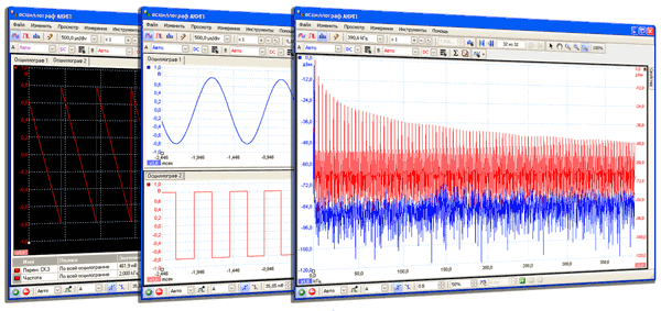

Осциллографы серии АКИП-4106…4112, 4114 – это современные цифровые USB - приборы с широким набором, технических характеристик, функций и режимов анализа сигналов. Штатная программа PicoScope (далее по тексту PicoScope) обеспечивает быстрое и четкое отображение измеряемого сигнала, обладает множеством настроек, в тоже время имеет интуитивно-понятный пользовательский интерфейс. Разнообразие режимов настройки и развитые системы запуска определяют устойчивый захват и отображение сигнала в полной полосе частот осциллографа, возможность математической обработки сигналов, исследование сигналов с помощью функции FFT (быстрое преобразование Фурье), автоматические и курсорные измерения и прочие возможности современных цифровых осциллографов. В некоторые модели встроен генератор стандартных сигналов или сигналов специальной формы. Все эти функции (рис. 1) позволяют использовать USB-осциллографы АКИП в различных областях науки, при производстве, отладке, обслуживании и ремонте электронного оборудования.

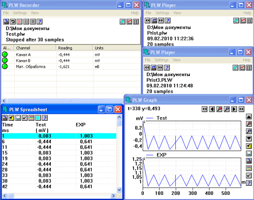

PicoLog обеспечивает работу в двух режимах – регистратор (Recorder) и проигрыватель (Player). Можно использовать одновременно несколько окон проигрывателя (рис.2), чтобы просмотреть данные от различных источников. Просматривать и анализировать ранее записанные данные можно в тоже самое время, когда происходит сбор новых данных. В программе поддерживается одновременное использование сразу нескольких USB-осциллографов различных типов в качестве регистраторов. Таким образом, можно увеличить число каналов регистрации на одном компьютере.

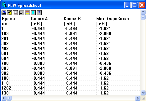

Удобство регистрации данных при помощи программы состоит в том, что для отчета не нужно создавать разные форматы файлов. Данные записываются в один специализированный файл, данные из которого могут быть обработаны на любом компьютере. Для открытия этого файла требуется только PicoLog. Далее данные регистрации могут быть выведены в виде таблицы (рис.3.), визуализированы (преобразованы в графический формат) или добавлены в отчет. При этом параметры отчета не обязательно задавать перед регистрацией, они могут быть изменены после завершения сбора всех данных.

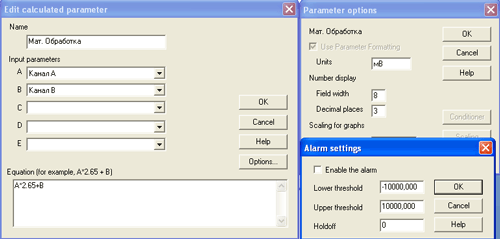

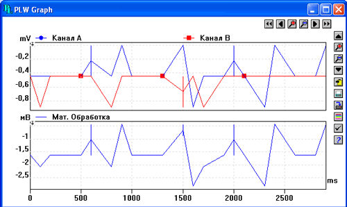

Программа PicoLog предоставляет широкие возможности по математической обработке данных (рис. 4, рис. 5). Например, можно выполнить привязку к шкале с использованием масштабного коэффициента или формулы, совместить обработку данных по нескольким каналам, выполнить фильтрацию или усреднение и пр.
