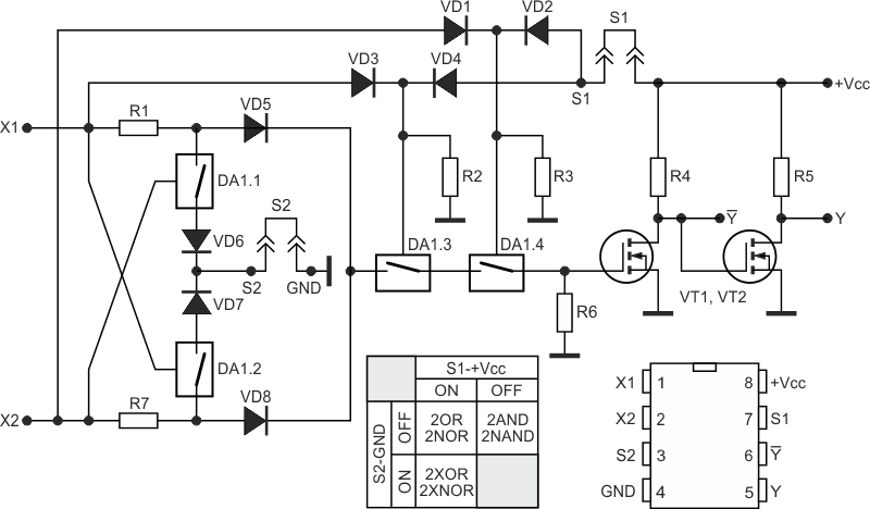

Предложена схема унифицированного универсального логического элемента, назначение которого можно задавать на усмотрение пользователя установкой 1–2 перемычек (паек), что позволит получить двухвходовые элементы AND/NAND, OR/NOR, XOR/XNOR. Логический элемент имеет также прямой и инверсный выходы, рассчитанные как на высокоомную, так и на низкоомную нагрузку. По логическим уровням элемент совместим как с КМОП-, так и с ТТЛ-логикой.

Частично решить эти проблемы смогло бы использование унифицированных микросхем, назначение которых можно было бы менять по усмотрению пользователя [1–5 и мн. др.]. На Рисунке 1 показан возможный вариант построения унифицированного универсального логического двухвходового элемента, который можно разместить, например, в корпусе DIP8. В корпусе DIP16 можно было бы разместить три таких элемента.
Назначение элемента можно задавать установкой внешних перемычек или пайкой выводов микросхемы, Рисунок 1.
Схема универсального двухвходового логического элемента AND/NAND, OR/NOR, XOR/XNOR, назначение которого определяется перемычками/пайками контактных групп.
Рисунок 1. Схема универсального двухвходового логического элемента AND/NAND, OR/NOR, XOR/XNOR,
Так, например, при замкнутых контактах S1-+Vcc и S2-GND логический элемент выполняет функции логического элемента 2XOR/2XNOR. Ключи DA1.3 и DA1.4 замкнуты.
При отсутствии входных сигналов транзистор VT1 закрыт, на его стоке присутствует напряжение «лог. 1»; транзистор VT2 открыт, на его стоке напряжение «лог. 0» (несколько десятков мВ). При подаче на вход X1 входного сигнала уровня «лог. 1» (на входе X2 ноль, ключ DA1.1 закрыт) этот сигнал через резистор R1, диод VD5 и ключи DA1.3 и DA1.4 поступает на затвор транзистора VT1, открывая его; одновременно переключается транзистор VT2.
При смене ситуации: X1 = 0, X2 = 1 сигнал на затвор транзистора VT1 проходит по цепочке из резистора R7, диода VD8 и ключей DA1.3 и DA1.4, открывая его.
При X1 = 1 и X2 = 1 оба ключа DA1.1 и DA1.2 открыты, резисторы R1 и R7 через эти ключи и диоды VD6 и VD7 соединены с общей шиной, управляющий сигнал на затвор транзистора VT1 не проходит, напряжение на его стоке равно напряжению питания устройства.
При замкнутых контактах S1-+Vcc и разомкнутых S2-GND элемент преобразуется в 2OR/2NOR. Ключи DA1.1 и DA1.2 не участвуют в работе схемы. Ключи DA1.3 и DA1.4 постоянно находятся во включенном (замкнутом) состоянии. При отсутствии входных сигналов транзистор VT1 закрыт, транзистор VT2 открыт. Появление управляющего сигнала на любом из входов или одновременно на обоих входах вызывает переключение этих транзисторов, что отвечает работе логического элемента 2OR/2NOR.
И, наконец, при разомкнутых контактах S1-+Vcc и S2-GND элемент можно использовать в качестве 2AND/2NAND. Ключи DA1.1 и DA1.2 разомкнуты. При отсутствии входных сигналов ключи DA1.3 и DA1.4 также разомкнуты, транзистор VT1 закрыт, транзистор VT2 открыт. Переключение транзисторов произойдет лишь в том случае, если на обоих входах X1 и X2 присутствует уровень «лог. 1». В этом случае оба ключа DA1.3 и DA1.4 находятся в проводящем состоянии, а сигналы высокого уровня с входов X1 и X2 через резистор R1 и диод VD5 и резистор R7 и диод VD8, соответственно, поступают на затвор транзистора VT1, переключая его состояние.
