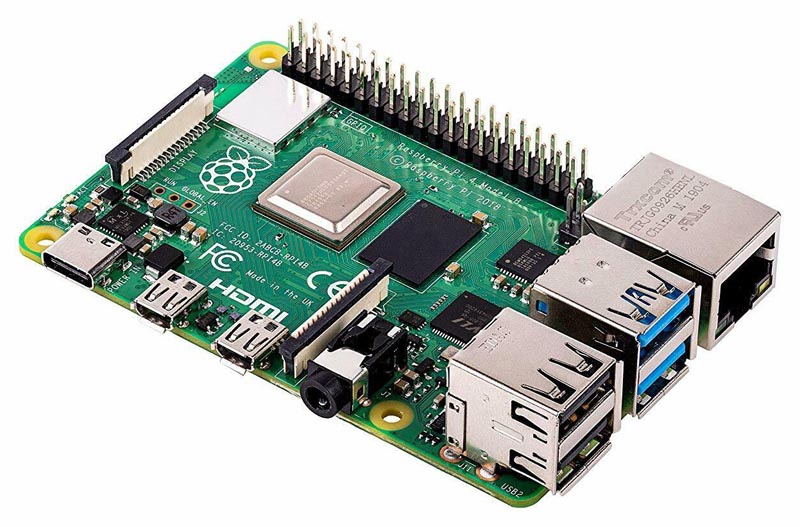

Если недавно вы держали в руках комплект разработчика, весьма вероятно, что он совместим с одной из популярных платформ для любителей и профессионалов, таких как Raspberry Pi или Arduino (Рисунок 1). Это неудивительно, учитывая экосистемы, которые выросли вокруг этих популярных платформ. Отчасти это связано с программной инфраструктурой и доступными инструментами и приложениями, но на самом деле все сводится к аппаратной совместимости.
Raspberry Pi (а) и Arduino (б) - две самые популярные платформы разработчиков, которые часто превращаются в промышленные продукты.
Рисунок 1. Raspberry Pi (а) и Arduino (б) – две самые популярные платформы

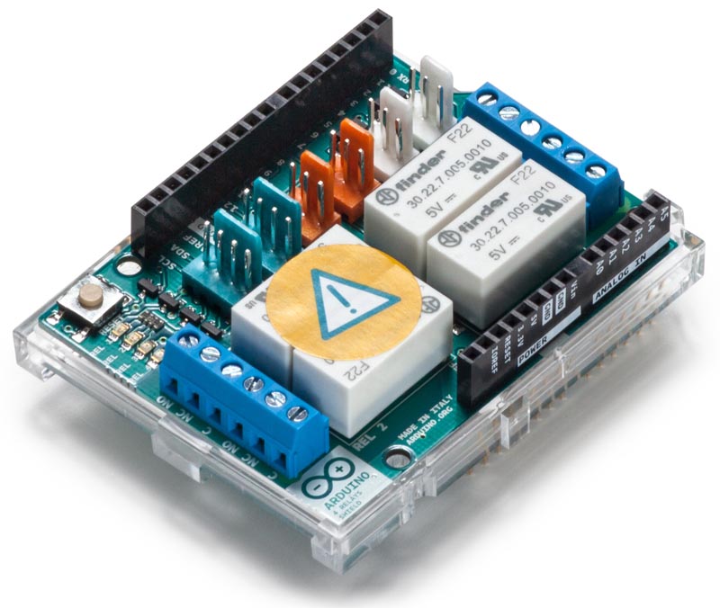

Платы расширения, подобные Arduino 4 Relays Shield (Рисунок 2), – вот, что сделало эти платформы такими популярными. Это позволяет третьим сторонам предоставлять разработчикам доступ к периферийным устройствам – от средств беспроводной связи до газовых датчиков. Первоначальные платформы имели стандартные интерфейсы, например, USB, но им обычно не хватало таких функций, как беспроводная связь. Хотя в более поздние версии этих платформ было включено больше связных функций, не было ни одной платы, которая могла бы удовлетворить потребности всех пользователей или поставщиков.
Arduino 4 Relays Shield - это пример периферийной платы, которая может работать с промышленными интерфейсами.
Рисунок 2. Arduino 4 Relays Shield – это пример периферийной платы, которая
На 40-контактный двухрядный разъем Raspberry Pi выведено питание 3 и 5 В, а также линии цифрового ввода-вывода, включая выделенные контакты для последовательного порта, SPI и I2C, а также сигналы широтно-импульсной модуляции (ШИМ).

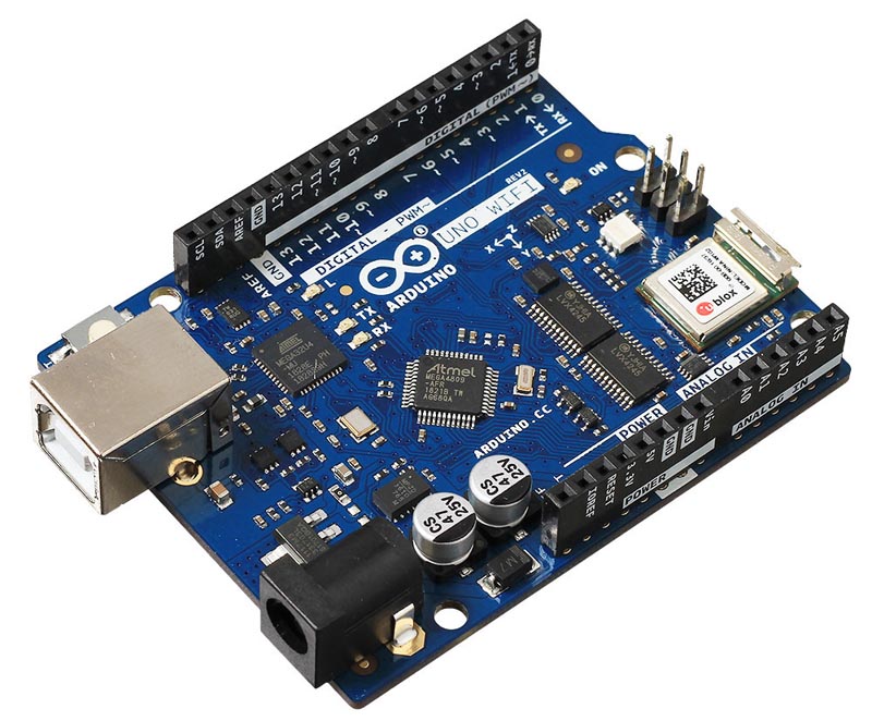

Стандартная плата Arduino имеет несколько разъемов, которые делают компоновку платы интересной. Однорядные разъемы расположены с обеих сторон основной платы; Arduino Uno также имеет два 6-контактных двухрядных разъема. По одному краю установлен 18-контактный разъем, по другому – 14-контактный, разделенный на группы из 8 и 6 контактов. Как и в Raspberry Pi, линии цифрового ввода-вывода имеют выделенные контакты для последовательного порта, SPI, I2C и сигналов ШИМ.

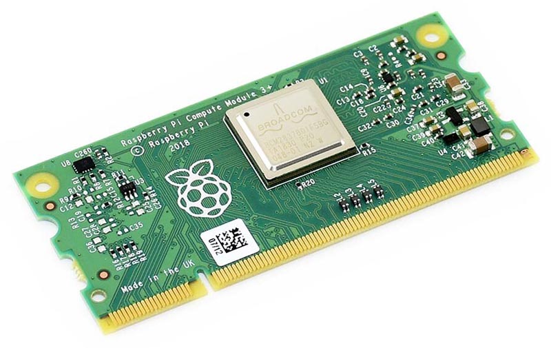

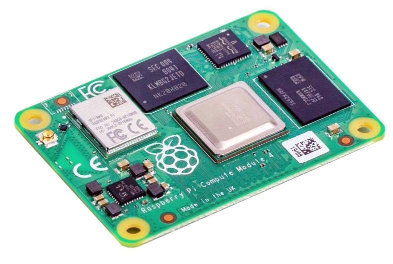

Одной из альтернатив является использование вычислительной платы Raspberry Pi Compute Module. В этих модульных компьютерах используются те же процессоры, но отсутствуют привычные штыревые контакты, вместо которых для них требуются стандартные гнездовые разъемы (Рисунок 3). Эти модули в настоящее время доступны в двух разных форм-факторах: Compute Module 3+ (Рисунок 3а) и Compute Module 4 (Рисунок 3б). Первый вставляется в разъем SODIMM и имеет два монтажных отверстия, обеспечивающих надежность фиксации.
Компьютеры-на-модуле Raspberry Pi Compute 3+ (а) и Compute 4 (б) разработаны для промышленных несущих плат.
Рисунок 3. Компьютеры-на-модуле Raspberry Pi Compute 3+ (а) и Compute 4 (б)
С обратной стороны платы меньшего форм-фактора Compute Module 4 находится пара гнездовых разъемов высокой плотности. Включение беспроводного модуля упрощает разработку некоторых приложений. Модуль имеет размеры всего 40 × 55 мм, обладая при этом большей емкостью памяти, увеличенной производительностью и расширенными функциональными возможностями.

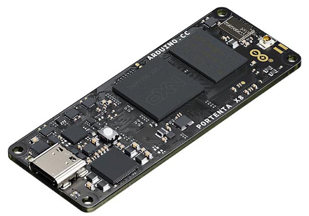

Компания Arduino также пришла к выводу, что предоставление более надежного решения полезно как для производства, так и для создания прототипов. Семейство Arduino Portenta представляет собой систему-на-модуле промышленного класса, которая поставляется с уже предустановленной Linux во флэш-памяти (Рисунок 4).
Примером платформ Arduino для промышленных приложений может служить Arduino Portenta.
Рисунок 4. Примером платформ Arduino для промышленных приложений
Как можно было ожидать, эти модули промышленного класса и продаются по ценам промышленного класса. Бесплатных обедов не бывает, но преимущество в том, что сложные аспекты проектирования этих модулей были решены, а поддержка и документация стоят дополнительных затрат.

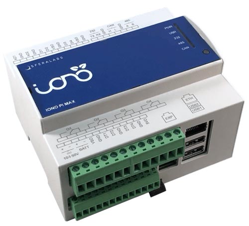

Например, промышленный контроллер Iono Pi Max компании Sfera Labs основан на Raspberry Pi Compute Module (Рисунок 5). Одной из особенностей являются два разъема для SD-карт, поскольку они используют этот тип флэш-памяти для операционной системы и данных. Они также добавили сторожевой микроконтроллер. Процессор может выбирать, с какой карты загружается система, чтобы управлять полевыми обновлениями с возможностью отката, если обновление не работает должным образом. Этого нельзя было найти на стандартной платформе, используемой для прототипа.
Универсальный промышленный сервер/ПЛК Iono Pi Max.
Рисунок 5. Универсальный промышленный сервер/ПЛК Iono Pi Max.
