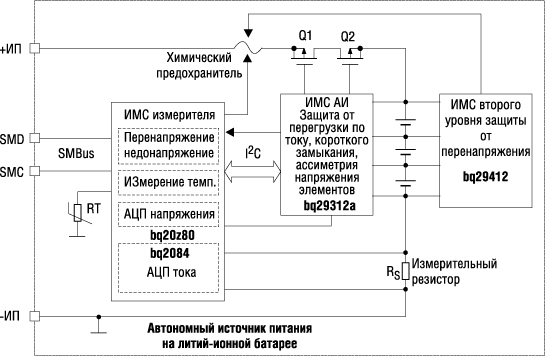

На рисунке 1 показана функциональная схема блока контроля батареи в автономном источнике питания, которая содержит микросхему измерителя, аналогового интерфейса (АИ), и независимую схему безопасной защиты второго уровня.
Блок контроля батареи
Рис. 1. Блок контроля батареи
Микросхема измерителя разработана для точного определения доступной емкости Li-Ion батареи. Ее уникальный алгоритм позволяет в реальном времени отслеживать изменение емкости батареи, ее внутреннего сопротивления, напряжения, тока, температуры и других важных параметров автономного батарейного источника питания. Микросхема измеритея автоматически учитывает токи заряда и разряда, саморазряд и старение элементов, что приводит к отличной точности, даже когда батарея изнашивается. Например, семейство микросхем измерителя, основанных на запатентованной технологии Impedance Track, таких как bq20z70, bq20z80 и bq20z90, может обеспечить погрешность не более 1% на весь срок службы батареи. Для защиты от перегрева и определения возможности заряда или разряда температура элемента контролируется с помощью терморезистора. Например, как правило, не допускается заряд батареи при температуре элемента ниже 0 °C или выше 45 °C, и не допускается разряд, когда температура элемента выше 65°C. Когда обнаруживается перенапряжение, перегрузка по току или перегрев, микросхема измерителя дает команду АИ на запирание МОП-транзисторов заряда и разряда, Q1 и Q2 соответственно. Когда обнаруживается недостаточное напряжение на элементе, микросхема подает сигнал на АИ для запирания МОП-транзистора разряда Q2, оставляя зарядный МОП-транзистор включенным, таким образом осуществляется подзарядка батареи.
Основной задачей АИ является защита от токовой перегрузки и короткого замыкания зарядного и разрядного МОП-транзисторов, элементов питания и других последовательно включенных компонентов. Короткое замыкание определяется по повышению тока как в цепи заряда, так и в цепи разряда. Порог и задержка срабатывания АИ при токовой перегрузке или при коротком замыкании может устанавливаться программно, с помощью параметров хранящихся во флэш-памяти микросхемы измерителя. Когда обнаружена перегрузка по току и истекло время задержки, оба, зарядный и разрядный, МОП транзисторы Q1 и Q2 запираются. Параметры возникшего воздействия сохраняются в регистре состояния АИ, так что измеритель, считывая эти параметры, может исследовать причины отказа.
Блок АИ выполняет важную роль в микросхеме для измерения параметров автономных источников питания на двух, трех или четырех Li-Ion элементах. Он выполняет функции высоковольтного интерфейса и обеспечивает аппаратную токовую защиту. Для доступа микросхемы измерителя к регистрам АИ и для конфигурации параметров защиты этот блок имеет интерфейс, совместимый с I2C. В блок АИ также включена схема контроля асимметрии напряжения элементов. Во многих случаях в заряженном состоянии (SOC) напряжения элементов в автономном источнике питания может отличаться друг от друга, что вызывает асимметрию напряжения. Блок АИ содержит обходные цепи для каждого элемента. Эти обходные цепи могут быть использованы для снижения тока заряда каждого элемента и, поэтому позволяют сбалансировать состояние заряда элементов во время подзарядки. Так как микросхема измерителя с технологией Impedance TrackTM может определять степень заряда каждого элемента на химическом уровне, то на основании этого может быть принято решение о необходимости использования уравновешивания напряжения элементов.

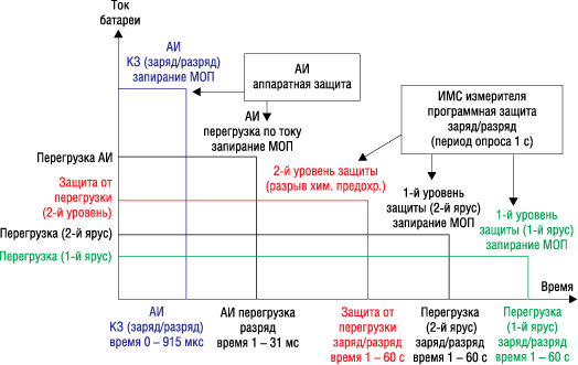

Множество порогов защиты от перегрузки по току совместно с различными временами активации, как показано на рисунке 2, делают защиту автономного источника питания на батареях более надежной. Измерительная микросхема имеет два уровня установки защиты перегрузки по току при заряде/разряде. В случае возникновения короткого замыкания, когда МОП-транзисторы и батарея могут быть выведены из строя за секунды, микросхема измерителя всецело полагается на блок АИ, который самостоятельно запирает МОП-транзисторы, не допуская подобного отказа.
Многоуровневая защита батареи от перегрузки по току
Рис. 2. Многоуровневая защита батареи от перегрузки по току
