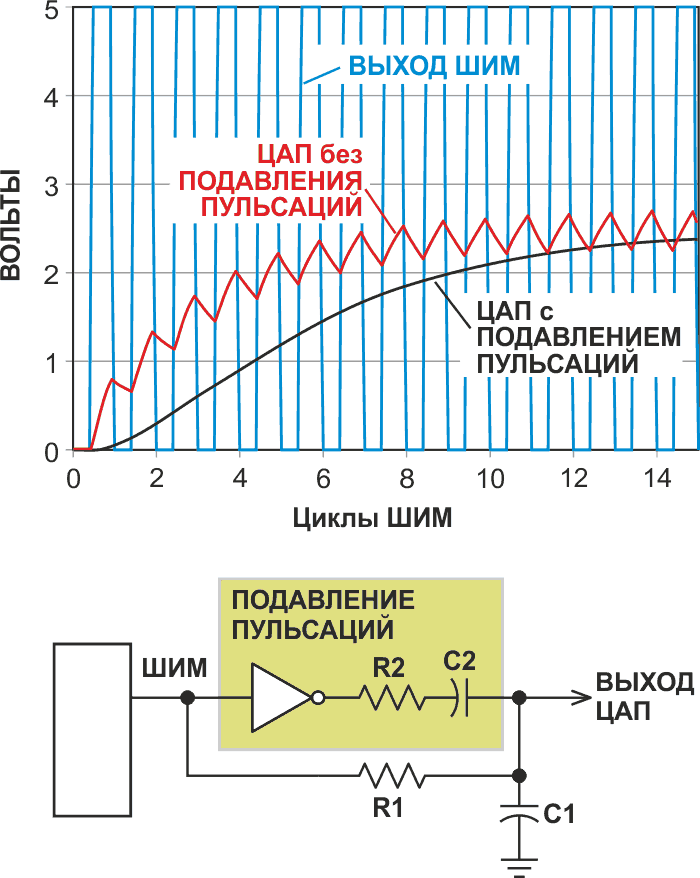

Но не для всякого приложения, которое не может выдержать черепашьей скорости 355•TPWM, необходимо или оправдано такое сложное решение для фильтрации. Представленная здесь идея ориентирована на промежуточные приложения. Как показано на Рисунке 1, базовый фильтр нижних частот R1/C1 дополнен инвертором и элементами R2 и C2, сочетание которых инвертирует и вычитает из полезного сигнала (бóльшую часть) нежелательной переменной составляющей, оставляя относительно чистый аналоговый сигнал со временем установления намного меньшим, чем у простого RC-фильтра.
Схема подавителя пульсаций ШИМ ЦАП и временные диаграммы сигналов.
Рисунок 1. Схема подавителя пульсаций ШИМ ЦАП и временные
диаграммы сигналов.
Но насколько чисто «относительно чисто» и насколько быстро «намного меньше»? Если выбрать R2 = R1 и C2 = C1, значения пульсаций и времени установления для новой схемы будут следующими:
Обращаясь опять к 8-битному случаю (графически проиллюстрированному на Рисунке 1), пусть
Тогда
С возведенным в квадрат отношением амплитуд при частоте 32 кГц установление происходит в 16 раз быстрее!
Для многих приложений это представляет собой очень выгодный компромисс между незначительным увеличением сложности схемы и существенным улучшением характеристик ШИМ ЦАП.
