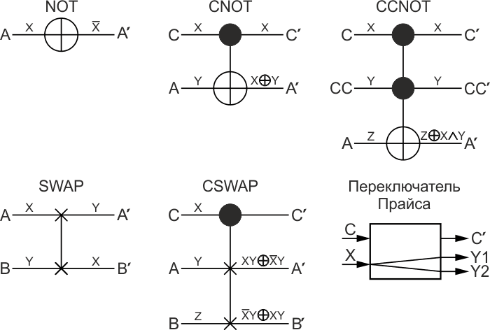

Квантовые вентили NOT (Паули X), CNOT (Фейнмана), CCNOT (Тоффоли), SWAP, CSWAP (Фредкина) и Переключатель Прайса.
Рисунок 1. Квантовые вентили NOT (Паули X), CNOT (Фейнмана), CCNOT (Тоффоли),
Приближенным аналогом вентиля Паули X в цифровой электронике можно считать логический элемент «НЕ» («NOT»), инвертор, Рисунок 1, Таблица 1.
Таблица 1. Таблица истинности вентиля
NOT (Паули X).
Вход Выход
A A'
0 1
1 0
Дальнейшим развитием элементарных квантовых вентилей является двухкубитный элемент – вентиль Фейнмана, управляемый инвертор, именуемый также контролируемым инвертором, контролируемым отрицанием, управляемым «НЕ» (Controlled NOT или CNOT, C-NOT), Рисунок 1. Этот элемент был предложен в 1985 году американским физиком-теоретиком популяризатором науки Ричардом Филлипсом Фейнманом (Richard Phillips Feynman, 1918–1988) [6].
Элемент CNOT по таблице истинности напоминает классический логический элемент XOR [3], но отличается тем, что имеет два входа C и A и два выхода C' и A', Рисунок 1, Таблица 2. Управляющий вход С вентиля CNOT на Рисунке 1 обозначен символом •, управляемый выход А' – символом ⊕. Если на входе С отсутствует управляющий сигнал, на выходе A' сигнал будет повторять сигнал на входе A. При подаче на вход С управляющего сигнала сигнал на выходе A' будут инвертирован относительно входного, Таблица 2.
Таблица 2. Таблица истинности вентиля
CNOT (Фейнмана).
Входы Выходы
C A C' A'
0 0 0 0
0 1 0 1
1 0 1 1
1 1 1 0
Вентиль Тоффоли, именуемый также контролируемой контролируемой инверсией (Controlled Controlled NOT, CCNOT или 2-CNOT, TG), был предложен итало-американским профессором электротехники и вычислительной техники Томмазо Тоффоли (Tommaso Toffoli, 1943–) в 1980 году [7,8]. Вентиль Тоффоли является универсальным контролируемым обратимым вентилем, имеющим три входа и три выхода, Рисунок 1, Таблица 3. Если входные уровни первых двух входов равны единице, то значение последнего бита обращается. В противном случае сигналы всех входов подаются на выходы без изменений.
Таблица 3. Таблица истинности вентиля
CCNOT (Тоффоли).
Входы Выходы
C A B C' A' B'
0 0 0 0 0 0
0 0 1 0 0 1
0 1 0 0 1 0
0 1 1 0 1 1
1 0 0 1 0 0
1 0 1 1 0 1
1 1 0 1 1 1
1 1 1 1 1 0
Квантовый вентиль SWAP (обмен, перестановка), Рисунок 1, Таблица 4, обеспечивает обмен данными – сигналы с входов вентиля поступают на их соответствующие выходы, обмениваясь данными.
Таблица 4. Таблица истинности
вентиля SWAP.
Входы Выходы
A B A' B'
0 0 0 0
0 1 1 0
1 0 0 1
1 1 1 1
Вентиль Фредкина (Controlled SWAP, CSWAP, FRG или управляемый обмен, управляемая перестановка) был предложен пионером цифровой физики американским профессором Университета Карнеги-Меллона Эдвардом Фредкином (Edward Fredkin, 1934–) в 1982 году [9]. Вентиль Фредкина также является универсальным трехвходовым логическим элементом, Рисунок 1, Таблица 5, достаточным для построения схем любой степени сложности. При наличии управляющего сигнала на входе C уровни сигналов на выходах A' и B' меняются местами. При отсутствии управляющего сигнала сигналы управляемых линий проходят с входа на выход напрямую без изменений.
Таблица 5. Таблица истинности вентиля
CSWAP (Фредкина).
Входы Выходы
C A B C' A' B'
0 0 0 0 0 0
0 0 1 0 0 1
0 1 0 0 1 0
0 1 1 0 1 1
1 0 0 1 0 0
1 0 1 1 1 0
1 1 0 1 0 1
1 1 1 1 1 1

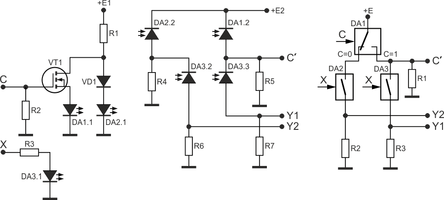

Переключатель Прайса является частным случаем вентиля Фредкина при условии, что на его вход А подается нулевой уровень, Рисунок 1, Таблица 6. Переключатель назван в честь немецкого математика профессора Лутца Прайса (Lutz Priese, 1947–), Институт системной теории и инженерии Дортмундского университета, затем Университет Кобленц-Ландау [10,11].
Таблица 6. Таблица истинности
Переключателя Прайса.
Входы Выходы
C X C' Y1 Y2
0 0 0 0 0
0 1 0 0 1
1 0 1 0 0
1 1 1 1 0

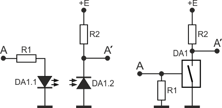

Так, например, на Рисунке 2 показаны оптоэлектронный и ключевой аналоги вентиля NOT (Паули X).
Оптоэлектронный и ключевой аналоги вентиля NOT (Паули X).
Рисунок 2. Оптоэлектронный и ключевой аналоги вентиля NOT (Паули X).

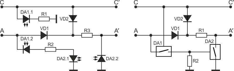

Рисунок 3 иллюстрирует возможность создания оптоэлектронного и ключевого аналогов вентиля CNOT.
Оптоэлектронный и ключевой аналоги вентиля CNOT (Фейнмана).
Рисунок 3. Оптоэлектронный и ключевой аналоги вентиля CNOT (Фейнмана).

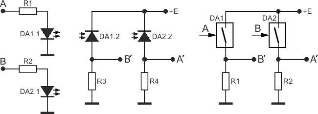

На последующих Рисунках 5–7 приведены схемы оптоэлектронных и ключевых аналогов вентилей SWAP, CSWAP, а также Переключателя Прайса.
Оптоэлектронный и ключевой аналоги вентиля SWAP.
Рисунок 5. Оптоэлектронный и ключевой аналоги вентиля SWAP.

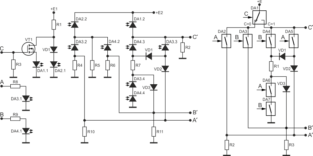

Оптоэлектронный и ключевой аналоги вентиля CSWAP (Фредкина).
Рисунок 6. Оптоэлектронный и ключевой аналоги вентиля CSWAP (Фредкина).

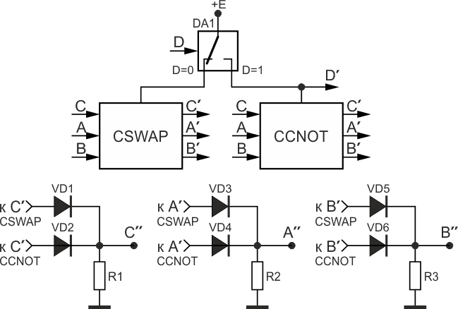

Завершая обзор устройств, имитирующих работу базовых элементов квантовой логики, приведем обобщенную схему универсального аналога вентилей CSWAP Фредкина и CCNOT Тоффоли, Рисунок 8. Узлы CSWAP и CCNOT могут быть заимствованы из Рисунков 4 и 6. Переключение вентилей производится подачей управляющего сигнала на вход D ключевого элемента DA1.
Оптоэлектронный и ключевой аналоги Переключателя Прайса.
Рисунок 7. Оптоэлектронный и ключевой аналоги Переключателя Прайса.
Универсальный оптоэлектронный и ключевой аналоги вентилей CSWAP Фредкина и CCNOT Тоффоли.
Рисунок 8. Универсальный оптоэлектронный и ключевой аналоги вентилей CSWAP
Таблицы истинности представленных выше аналогов базовых элементов квантовой логики соответствуют приводимым в Таблицах 1–6.
