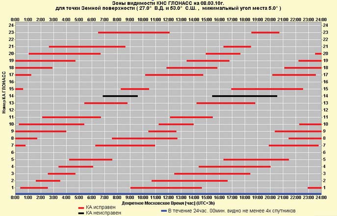

Что орбитальная группировка обеспечивает на сегодняшний день? На рисунке 1 представлен расчет зоны видимости системы ГЛОНАСС для конкретной точки Земли (в частности, город Минск). Видим, что на протяжении всех суток видно не менее четырех спутников (минимальное количество, необходимое для расчета координат и высоты), а, как правило, число видимых спутников существенно больше.
Зоны видимости системы ГЛОНАСС для заданной точки земной поверхности
Рис. 1. Зоны видимости системы ГЛОНАСС для заданной точки земной поверхности
Считается, что для определения с заявленной точностью необходимо, чтобы значение PDOP (позиционный трехмерный геометрический фактор) было меньше шести. Интегральная доступность рассчитывается на основе текущего альманаха для суточного интервала как процент времени, в течение которого это условие выполняется. На рис. 2 представлена интегральная доступность навигации наземного потребителя по системе ГЛОНАСС.

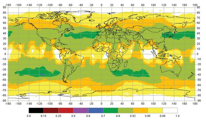

Интегральная доступность навигации наземного потребителя по системе ГЛОНАСС
Рис. 2. Интегральная доступность навигации наземного потребителя по системе ГЛОНАСС
Опять же учтем ожидаемый ввод в эксплуатацию трех недавно запущенных спутников.

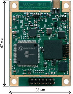

КБ «ГеоСтар Навигация» предлагает на рынок два приемника: ГеоС-1 и ГеоС-1м. ГеоС-1 представляет собой законченную плату, представленную на рис. 3.
Совмещенный ГЛОНАСС/GPS-приемник ГеоС-1
Рис. 3. Совмещенный ГЛОНАСС/GPS-приемник ГеоС-1
Приемник использует сигналы со спутников обеих навигационных систем ГеоС-1, что позволяет определить точное местоположение объекта там, где это невозможно (или возможно с ограничениями – режим 2D) в случае использования систем по отдельности. Приемник ГеоС-1 способен получать данные местоположения, используя или только сигналы ГЛОНАСС, или только GPS, или работая по совмещенному созвездию ГЛОНАСС+GPS. Структурная схема приемника представлена на рис. 4.
Структурная схема приемника ГеоС-1
Рис. 4. Структурная схема приемника ГеоС-1
Цифровая часть приемника ГеоС-1 состоит из БИС процессора с архитектурой ARM-7 (AT91FR40162S компании Atmel) и коррелятора с акселератором (автомат быстрого поиска), выполненного на заказной БИС, являющейся разработкой ФГУП НИИМА «Прогресс». Применение специализированной микросхемы обеспечивает достижение высоких показателей по времени от подачи питания до первых координат и высокие показатели чувствительности приемника. За счет аппаратной реализации алгоритмов поиска ГеоС-1 обеспечивает получение навигационных данных в течение 36 секунд в «холодном» старте и в течение 4 секунд в «горячем» старте.
Точность определения координат (среднеквадратичное отклонение) в плане 3 м, по высоте 5 м. Точность определения скорости 0.05 м/с. Темп выдачи навигационной информации – пять раз в секунду. Приемник выдает импульс метки времени (1PPS – один импульс в секунду) с точностью 50 нс по отношению к шкале времени GPS-Time.
Чувствительность приемника в режиме обнаружения составляет –170 дБВт; в режиме слежения –180 дБВт. Требования к антенне: активная, с дополнительным усилением 10...35 дБ.
Питание 3.3 В ±5%; потребляемая мощность в режиме слежения 500 мВт, в дежурном режиме (питание от батарейного источника) 20...30 мкВт.
Каналы обмена данными: один канал USB 2.0, два дуплексных канала RS-232 (уровни сигналов LVTTL) с программно задаваемой скоростью передачи 4800...203400 бит/с. В зависимости от используемых каналов обмена (два канала RS-232 или один канал RS-232 + USB) и исполнения батарейного источника питания (установленный на плате или внешний) возможны четыре варианта исполнения, обозначаемые в заказе как суффикс «xx» в наименовании ГеоС-1хх. Габаритные размеры изделия 47×35×9 мм.

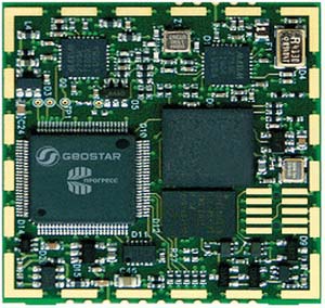

Фотография приемника Геос-1м представлена на рис. 5.
Совмещенный ГЛОНАСС/GPS-приемник ГеоС-1м
Рис. 5. Совмещенный ГЛОНАСС/GPS-приемник ГеоС-1м
В отличие от ГеоС-1, который устанавливается в аппаратуру пользователя автономно и соединяется с платами пользователя кабелями, приемник ГеоС-1м представляет собой модуль для поверхностного монтажа. Модуль непосредственно распаивается на пользовательскую печатную плату в рамках единого цикла ее монтажа. Габаритные размеры ГеоС-1м 35×35×3 мм (то есть на 47% меньше ГеоС-1). Вариант исполнения один - два канала RS-232 и внешний батарейный источник. Потребляемая мощность, по сравнению с ГеоС-1, также снижена и составляет 350 мВт в режиме слежения.
Технические характеристики модуля и его структура (за исключением отсутствия USB-порта) аналогичны приведенным для ГеоС-1.

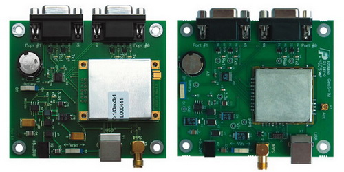

Платы коммутации и программное обеспечение GeoSDemo
Для демонстрации работы приемников разработаны платы коммутации (соответственно, GeoS-1 DemoKit и GeoS-M DemoKit, представленные на рисунке 6) и программное обеспечение для персонального компьютера GeoSDemo.
Платы коммутации GeoS-1 DemoKit и GeoS-M DemoKit
Рис. 6. Платы коммутации GeoS-1 DemoKit и GeoS-M DemoKit

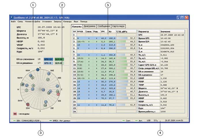

Программное обеспечение GeoSDemo является демонстрационным программным обеспечением приемников GeoS-1 и GeoS-M.
Программа позволяет:
  • Производить автоматическое или ручное подключение к приемнику по последовательным портам RS-232 и USB;
  • Отображать выходную навигационную информацию приемника, в том числе и в графическом виде;
  • Формировать и посылать в приемник команды, запросы и установки;
  • Отображать ответы приемника на команды, запросы и установки;
  • Осуществлять запись выходной информации в лог-файлы;
  • Производить чтение записанных ранее лог-файлов;
  • Формировать и записывать протокол работы приемника;
  • Производить обновление программного обеспечения приемника;
На рисунке 7 представлено основное окно программы GeoSDemo.
Основное окно программы GeoSDemo
Рис. 7. Основное окно программы GeoSDemo
Поле 1 содержит информацию о дате и времени, географические координаты и высоту, значения геометрического фактора DOP в плоскости и по высоте, скорость и курс носителя.
В поле 2 размещена карта положения спутников, а также информация о спутниках GPS и ГЛОНАСС, отслеживаемых приемником («КА в слежении») и принимающих участие в расчете («КА в решении»). Также на карте отображаются спутники, угол возвышения которых ниже минимального.
В поле 3 основного окна расположена статусная строка, в левой части которой отражаются статус подключения и параметры COM-портов ПК (номер и скорость обмена), настроенных на прием данных бинарного и NMEA протоколов. Надпись «USB» справа от номера COM-порта означает, что подключение произведено через виртуальный COM-порт, который создается драйвером USB.
В поле 4 отображаются системная дата и время компьютера в соответствии с региональными настройками и статус аппаратной телеметрии приемника. Индикатор «Синт.» показывает состояние телеметрии синтезатора частоты приемника, а индикатор «Ант.» – состояние телеметрии напряжения питания антенны.
В поле 5 основного окна размещена панель, содержащая набор из четырех вкладок: «Каналы», «Диаграмма», «Сообщения» и «Карта мира».
Более подробная информация о программе, а также процедуры сохранения и загрузки альманахов, эфемерид, задание и сохранение программных настроек во Flash-памяти приемника приведены в документах [8, 9].

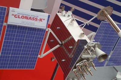

Особый интерес представляет ожидаемый в 2010 году запуск третьего поколения спутников «Глонасс-К» с заявленным сроком службы 10 лет. Появление сигналов третьего диапазона L3 позволит более чем в два раза повысить точность определения местоположения. И, наконец, меньшая масса самого спутника позволит запускать его с космодрома «Плесецк» (а не с Байконура, как было ранее) с другими разгонным блоком и ракетой-носителем, что приведет к снижению стоимости выведения на орбиту примерно в два раза.
Спутник «Глонасс-К»
Спутник «Глонасс-К»
