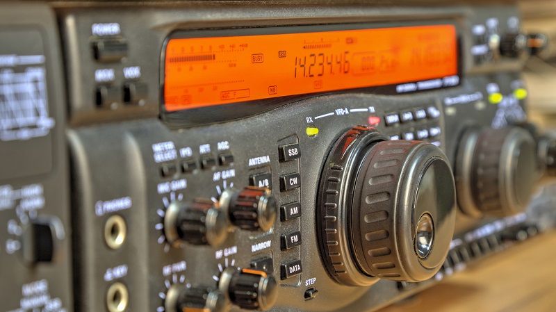

Где еще используется AM, помимо радиовещания? Любительское радио по-прежнему использует АМ, но не в оригинальной высокоуровневой форме, а в виде однополосной связи (SSB). SSB – это AM с подавленной несущей и отфильтрованной одной боковой полосой, в результате чего остается узкий канал передачи голоса шириной 2800 Гц. Он широко используется и очень эффективен, особенно в радиолюбительских диапазонах от 3 до 30 МГц. Военные и некоторые морские радиостанции также продолжают использовать определенные виды SSB.
