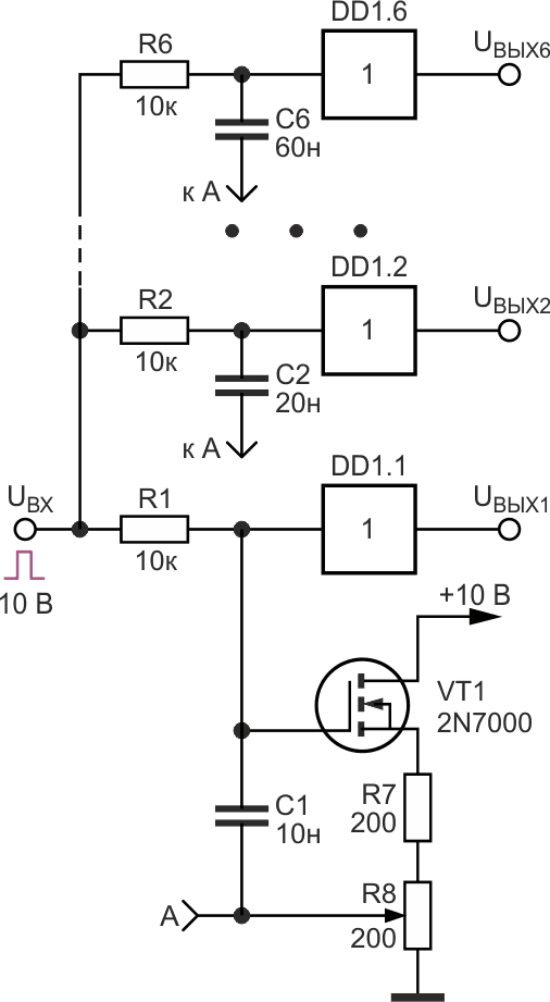

На Рисунке 2 приведена более совершенная схема линии задержки цифровых сигналов параллельного типа. Базовый (первый) элемент линии задержки отличий не имеет и позволяет регулировкой потенциометра R8 менять время задержки входного сигнала на выходе UВЫХ1 от 70 до 50 мкс. Входные цепи остальных каскадов линии задержки подключены к общему входу. С выходов этих каскадов снимаются выходные сигналы UВЫХ2–UВЫХ6. Зато емкости C2–C6 каждого из каскадов кратно из ряда 2, 3,…, 6 повышаются относительно емкости конденсатора C1. Их нижние обкладки присоединены к движку потенциометра регулировки R8.
Синхронно регулируемая линия задержки цифровых сигналов параллельного типа.
Рисунок 2. Синхронно регулируемая линия задержки
Таким образом при регулировке потенциометра R8 с выходов повторителей напряжения микросхемы DD1 Uвых1–Uвых6 будут сниматься цифровые сигналы с временем задержки n(70…50) мкс, где n – номер выхода (1–6).
