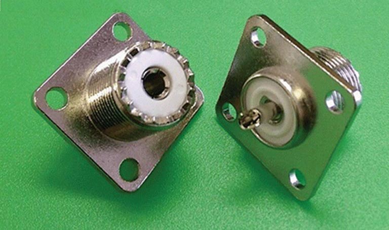

Как уже упоминалось, до Второй мировой войны единственным коаксиальным соединителем, используемым для радиочастотных приложений, был разъем UHF (Рисунок 1). Его в 1930-х года разработал Э.К. Квакенбуш (E.C. Quackenbush) из компании American Phenolic (позже Amphenol). Он надежно работал на частотах до 300 МГц, что в то время считалось высокой частотой. Соединитель UHF, в котором используется резьбовое соединение и который производится до сих пор, получил свое название от аббревиатуры Ultra High Frequency (сверхвысокая частота).
Разъем UHF и сегодня еще можно купить у некоторых производителей.
Рисунок 1. Разъем UHF и сегодня еще можно купить у некоторых
производителей.

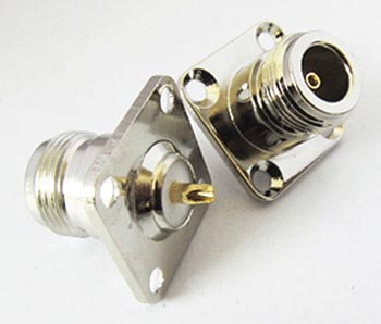

Хотя разъем UHF был надежен для применения на частотах до 300 МГц, вскоре появились требования к более высоким частотам. Это потребовало разработки новых соединителей, поскольку разъем UHF не подходил для таких уровней частот. В связи с этим в начале 1940-х годов был создан объединенный координационный комитет по радиочастотным кабелям армии и ВМС США (Army-Navy RF Cable Coordinating Committee, ANRFCCCC) для разработки стандартов в области радиочастотных кабелей, жестких линий передачи и разъемов для радио- и радиолокационного оборудования. В 1942 году ANRFCCC представил разъем типа N (Рисунок 2).
Разъем тип N впервые был представлен в 1940-х годах.
Рисунок 2. Разъем тип N впервые был представлен в 1940-х годах.
