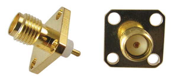

Разъем SMA широко используется в ВЧ/СВЧ оборудовании (Рисунок 3). Он появился в конце 1950-х годов, когда Джеймс Чил (James Cheal) из исследовательских лабораторий компании Bendix разработал разъем Bendix real miniature (BRM, настоящий миниатюрный Bendix). Разработка разъема BRM продолжалась, в результате чего в 1968 году он был включен в перечень соединителей, соответствующих стандарту MIL-C-39012. Впоследствии разъем получил обозначение SubMiniature A (субминиатюрный A), или разъем SMA.
Разъем SMA является одним из наиболее распространенных типов соединителей, используемых для ВЧ/СВЧ приложений.
Рисунок 3. Разъем SMA является одним из наиболее распространенных типов
Как и в разъеме типа N, в 50-омном разъеме SMA используется резьбовое соединение. Первоначально предназначенный для использования с полужесткими коаксиальными кабелями диаметром 0.141 дюйма (3.58 мм), позже разъем SMA стал применяться и с гибкими кабелями. Как упоминалось в Части 1, в разъемах SMA используется твердый диэлектрик. При этом, не смотря на то, что стандартные разъемы SMA рассчитаны на диапазон от постоянного тока до 18 ГГц, некоторые поставщики предлагают версии, которые могут работать на частотах до 26.5 ГГц. Хотя разъемы SMA распространены и недороги, устройства имеют свои ограничения – они рассчитаны на очень ограниченное количество циклов соединения.

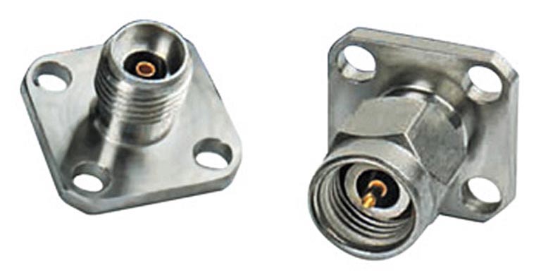

Представленный в 1983 году компанией Wiltron (теперь Anritsu) как разъем Type-K, сегодня соединитель 2.92 мм доступен у широкого круга поставщиков (Рисунок 4). Соединители 2.92 мм можно использовать на более высоких частотах, чем разъемы 3.5-мм, поскольку их характеристики нормируются для частот до 40 ГГц. Разъемы 2.92 мм, например, иногда используются в измерительных устройствах и системах с высокими рабочими характеристиками.
Разъемы 2.92 мм могут использоваться на частотах до 40 ГГц.
Рисунок 4. Разъемы 2.92 мм могут использоваться на частотах до 40 ГГц.

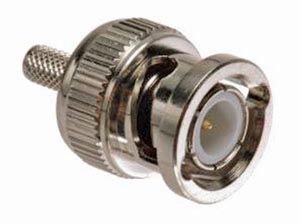

Широко используемый разъем BNC имеет типичный диапазон частот от постоянного тока до 4 ГГц (Рисунок 5). Обычно используемые в контрольно-измерительном оборудовании, разъемы BNC, в которых применяется технология байонетного соединения, выпускаются в вариантах волнового сопротивления 50 или 75 Ом. Гнездо разъема имеет два байонетных выступа и может быть соединено с вилкой всего за ¼ оборота накидной гайки. К сожалению, разъемы BNC не могут использоваться на частотах выше 4 ГГц, на которых они становятся источниками излучения. Разъемы BNC соответствуют требованиям стандарта MIL-C-39012.
Разъемы BNC часто используются в измерительных приборах.
Рисунок 5. Разъемы BNC часто используются

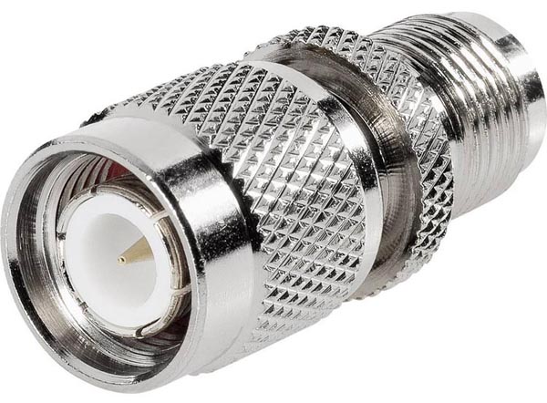

Разъем TNC – это резьбовой вариант разъема BNC, обеспечивающий более высокие частотные характеристики, чем его аналог BNC (Рисунок 6). Эти разъемы обычно рассчитаны на частоты до 11 ГГц. Как и BNC, разъемы TNC соответствуют стандарту MIL-C-39012.
Разъем TNC - это резьбовой вариант разъема BNC.
Рисунок 6. Разъем TNC – это резьбовой вариант разъема BNC.
