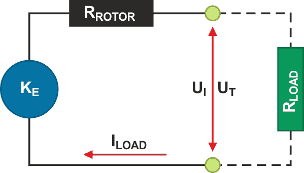

Напряжение на выводах, максимальный ток и сопротивление нагрузки
На Рисунке 1 показано, что напряжение UT, возникающее на выводах двигателя, прямо пропорционально угловой скорости ротора, когда нагрузка RLOAD не подключена к выводам. В этом состоянии ток через двигатель равен нулю. Когда подключена нагрузка, протекает ток, и напряжение уменьшается в зависимости от общего сопротивления нагрузки. При подключенной нагрузке и протекающем токе ILOAD напряжение UT на выводах определяется как:
  (2)
или
  (3)
где
  (4)
По мере увеличения тока нагрузки при фиксированной угловой скорости вала двигателя напряжение на его выводах уменьшается. Когда противо-ЭДС равна резистивному падению напряжения на выводах, напряжение на них становится равным нулю.
Эквивалентная схема двигателя постоянного тока, используемого в качестве генератора.
Рисунок 1. Эквивалентная схема двигателя постоянного

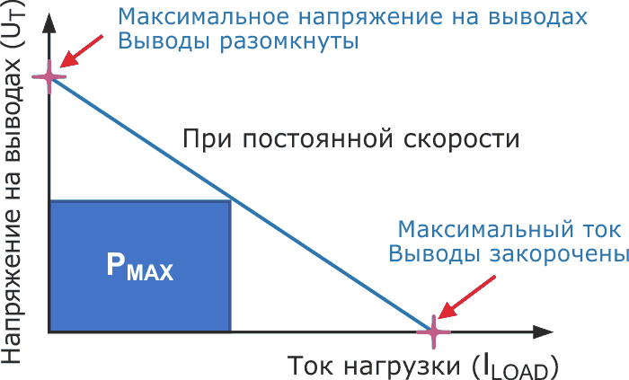

На Рисунке 2 показана зависимость тока нагрузки от напряжения на выводах идеального щеточного двигателя постоянного тока, используемого в качестве генератора. Когда выводы двигателя не соединены, напряжения UT и UI равны, и ток через обмотки ротора не течет. Если выводы закорочены, через цепь протекает максимальный ток, и напряжение UT становится равным нулю.

Выходная электрическая мощность при любых значениях тока нагрузки и напряжения на выводах может быть представлена площадью прямоугольника под наклонной линией, как показано на Рисунке 2:
  (8)
Выходная мощность достигает максимума, когда напряжение UT составляет половину UI. В этот момент ток нагрузки ILOAD равен половине от максимального тока IMAX. Следовательно,
  (9)
Выбор двигателя для генератора не должен основываться исключительно на соображениях мощности. В идеале PMAX всегда должна быть больше требуемой выходной электрической мощности генератора. В зависимости от величины выходного тока точка нагрузки на графике Рисунок 2 может перемещаться вдоль оси x. Таким образом, фактическая выходная мощность PACTUAL может быть меньше PMAX. При выборе двигателя для использования в качестве генератора следует учитывать мощность PACTUAL, а не PMAX. Это может потребовать выбора двигателя с более высокими значениями номинальных параметров.

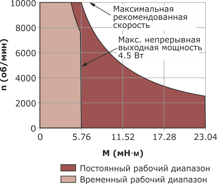

В этом примере рассматривается выбор щеточного двигателя постоянного тока серии Portescap Athlonix для применения в генераторах. Константа противо-ЭДС двигателя Athlonix серии 17 DCT с обмоткой 209P составляет 1.17 мВ/об/мин. Характеристики двигателя показаны на Рисунке 3. Если этот двигатель используется в качестве генератора при скорости вращения вала 5,000 об/мин, выходная противо-ЭДС, согласно формуле (1), будет равна 5.85 В.
Рабочий диапазон двигателя Portescap 17 DCT. (Зависимость скорости от вращающего момента).
Рисунок 3. Рабочий диапазон двигателя Portescap 17 DCT. (Зависимость

Максимальный ток нагрузки, протекающий через цепь при коротком замыкании, составит
Такое значение IMAX превышает максимально допустимый непрерывный ток двигателя (0.55 A). Это может быть приемлемо для прерывистой работы, учитывающей тепловую постоянную времени двигателя и ожидаемый коэффициент заполнения. Однако для непрерывной работы генератора рекомендуется использовать сопротивление нагрузки RLOAD, выбранное на основании формулы

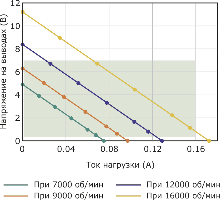

Выходные характеристики двигателя 16C18 при различной частоте вращения вала показаны на Рисунке 4.

Закрашенным прямоугольником на графике обозначена область непрерывной работы. При прерывистом режиме работы следует учитывать такие факторы, как максимальная температура перегрева, максимальная скорость вращения вала, механические ограничения двигателя и срок службы генератора.

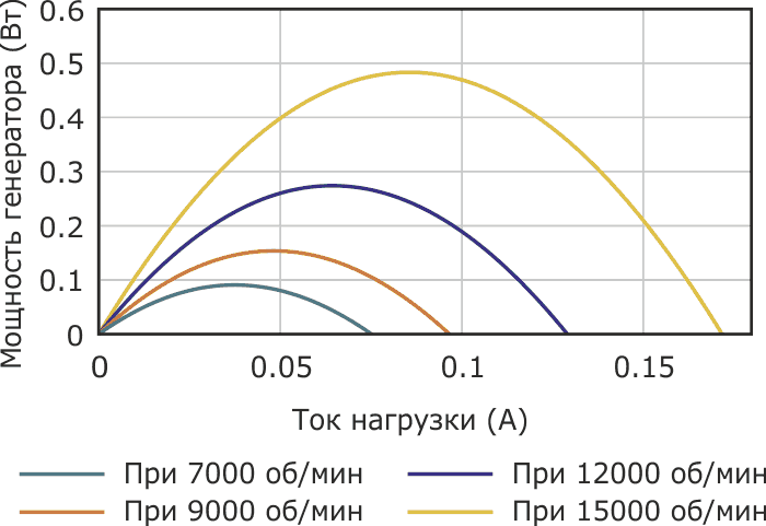

Зависимость выходной мощности от тока нагрузки для двигателя 16C18.
Рисунок 5. Зависимость выходной мощности от тока нагрузки

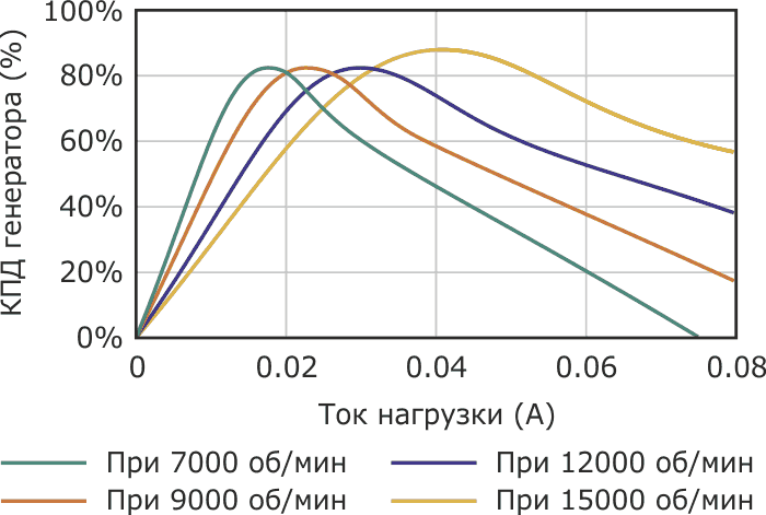

Графики на Рисунках 5 и 6 показывают, что КПД двигателя 16C18 относительно выше при более низком токе генератора. При максимальной выходной мощности КПД близок к 50%. В идеале надо выбирать генератор с рабочей точкой, близкой к точке максимального КПД. Это обеспечивает минимизацию потерь в системе и снижает механическую входную мощность, необходимую для получения желаемых характеристик выходного напряжения и тока.
Зависимость КПД от тока нагрузки для двигателя 16C18.
Рисунок 6. Зависимость КПД от тока нагрузки для двигателя 16C18.
Многие считают, что щеточный двигатель постоянного тока, работающий в режиме генератора, не так эффективен, как при работе в качестве двигателя. Однако использование подходящего двигателя при выборе соответствующей нагрузки и рабочей скорости обеспечит достаточно высокий КПД. При определении рабочих точек всегда необходимо учитывать электрические и механические факторы.
