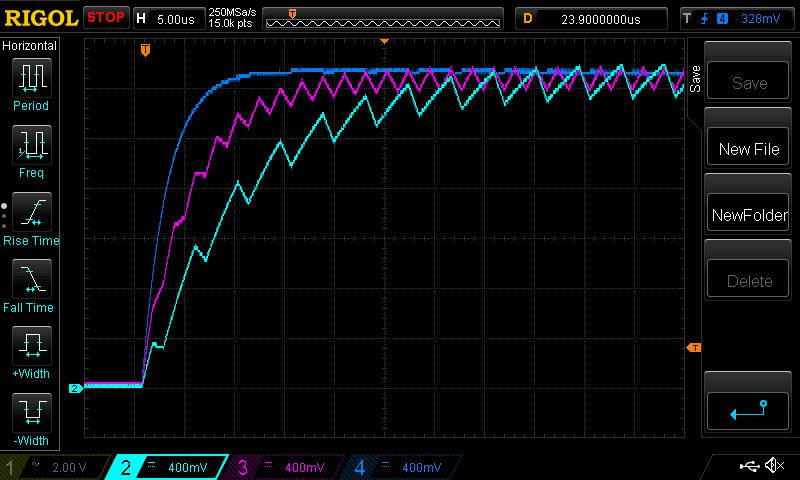

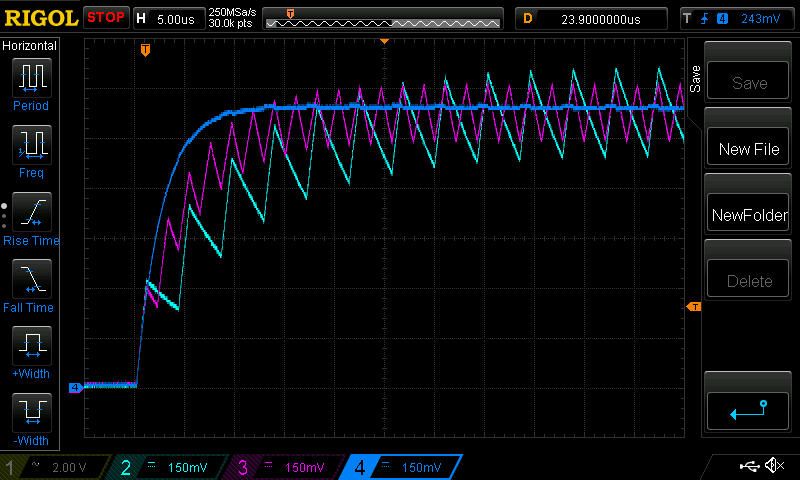

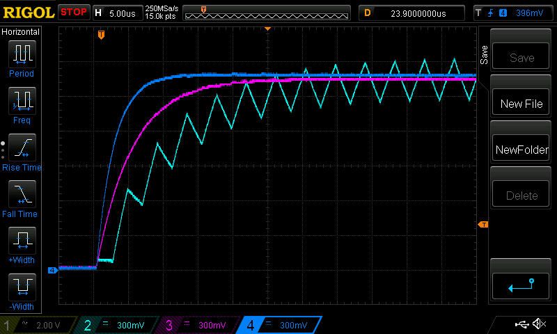

На Рисунках 2, 3 и 4 можно видеть выходные сигналы каждой схемы при коэффициентах заполнения 25%, 50% и 75%, соответственно.
Схема с коэффициентом заполнения 25%.
Рисунок 2. Схема с коэффициентом заполнения 25%.
Схема с коэффициентом заполнения 50%.
Рисунок 3. Схема с коэффициентом заполнения 50%.
Схема с коэффициентом заполнения 75%.
Рисунок 4. Схема с коэффициентом заполнения 75%.
Как и ожидалось, при коэффициенте заполнения 25% выходной сигнал четырехканальной схемы (синий) почти не имеет пульсаций и имеет самую быструю переходную характеристику, двухканальная схема (пурпурный) имеет пульсации, но их уровень меньше, чем на выходе одноканальной схемы (голубой), и она быстрее. При 50% как двухканальная схема (пурпурный), так и четырехканальная (синий) не имеют пульсаций, но переходная характеристика четырехканальной схемы быстрее, и, очевидно, что одноканальная схема (голубой) самая медленная и самая шумная. А для 75% результаты такие же, как и для 25%.
