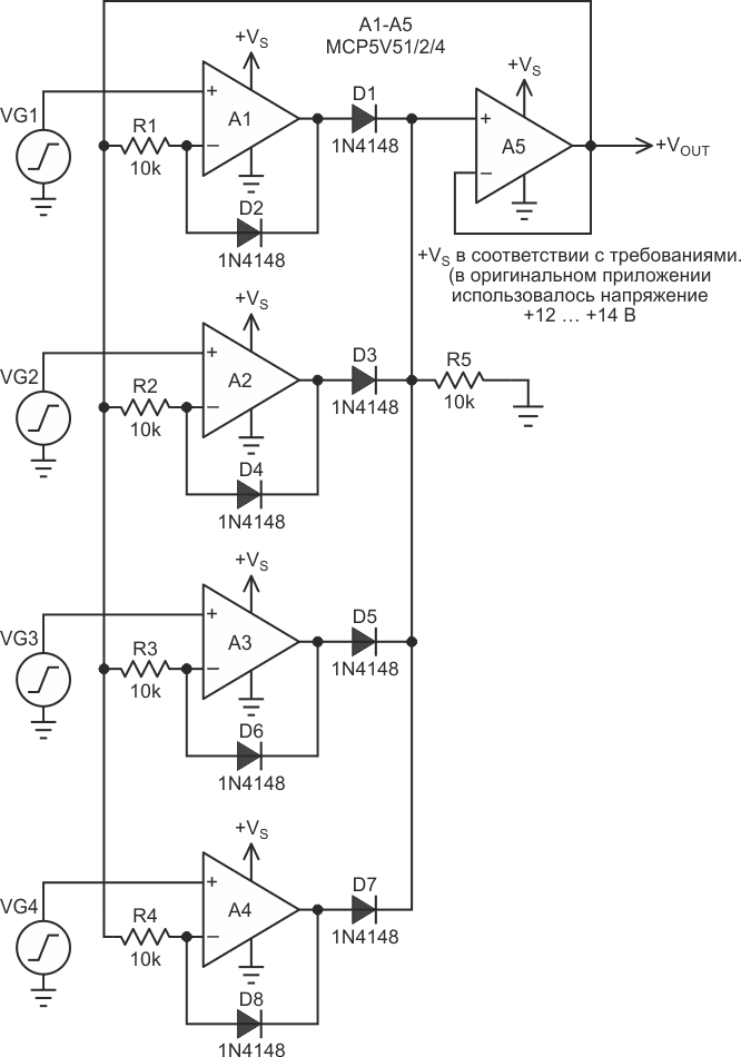

Аналоговый усилитель с выбором приоритетного канала, показанный на Рисунке 1, изначально задумывался как часть источника питания с несколькими выходами, в котором регулировка основывалась на уровне канала с самым высоким напряжением. Еще одним приложением была система управления двигателем с электронным контролем положения дроссельной заслонки, где требовалось, чтобы двигатель реагировал на высшую команду из нескольких входных сигналов.
В этой схеме усилитель с наиболее положительным выходным напряжением управляет цепью отрицательной обратной связи через прямосмещенный диод на его выходе. Он образует простой путь с единичным усилением через резисторы R1, R2, R3 или R4, – в зависимости от того, напряжение какого канала является наиболее положительным, – на инвертирующий вход усилителя. Включенный между инвертирующим входом и выходом диод усилителя с наибольшим входным напряжением смещен в обратном направлении, в результате чего от входа до общего выхода схема работает как усилитель с единичным усилением.
Усилитель с выбором приоритетом входа пропускает на выход сигнал со входа с самым положительным напряжением. Эта схема реагирует на положительные входные сигналы, но при изменении полярности включения диодов и конфигурации источников питания она может работать с  отрицательными сигналами.
Рисунок 1. Усилитель с выбором приоритетом входа пропускает на выход сигнал

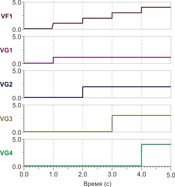

Выходные напряжения усилителей с более слабыми входными сигналами принудительно уменьшаются до тех пор, пока их диод обратной связи D2 (или диод любого соответствующего усилителя) не будет смещен в прямом направлении, в результате чего усилители будут оставаться под воздействием замкнутой петли локальной обратной связи. Резисторы 10 кОм, такие как R1, позволяют более слабым усилителям работать в качестве буферов с единичным усилением, образуя локальную цепь обратной связи. На Рисунке 2 показаны результаты моделирования для всех четырех каналов.
Сигналы смоделированного 4-канального усилителя с выбором приоритетного входа.

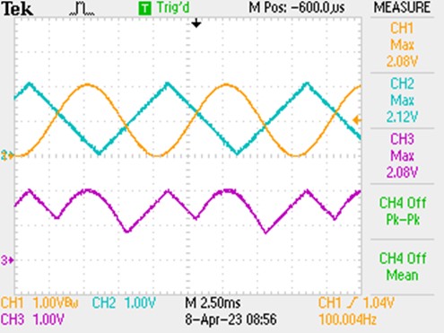

Разнородные входные сигналы подаются для усиления эффекта, когда два разных сигнала конкурируют за наибольшую амплитуду в различные интервалы времени. На Рисунке 3 показаны реальные осциллограммы двухканальной версии усилителя с выходом на Канал 3. (Обратите внимание, что нулевой уровень Канала 3 на экране осциллографа находится ниже, чем уровни Каналов 1 и 2).
