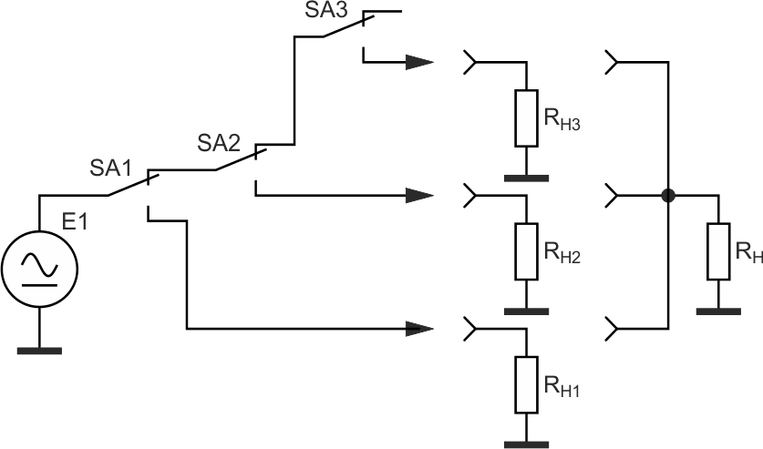

На Рисунке 1 показана простейшая схема приоритетного коммутатора постоянного и переменного тока, выполненного на механических переключателях. Нагрузка такого коммутатора может быть разделенная или общая, Рисунок 1.
Приоритетный коммутатор постоянного и переменного тока на механических переключателях с разделенной или общей нагрузкой.
Рисунок 1. Приоритетный коммутатор постоянного и переменного тока на
При переключении переключателя SA1 напряжение от источника питания или сигнала Е1 поступает только на сопротивление нагрузки RН1 (в случае разделенных нагрузок) или на обобщенную нагрузку RН. Все остальные элементы управления – переключатели SA2 и SA3 неактивны. Назовем переключатель SA1 переключателем первого уровня приоритета. Если вернуть переключатель SA1 в исходное положение, то переключением SA2 или SA3 питание или управляющий сигнал может быть подан на соответствующее им нагрузки RН2 или RН3, причем, если включен переключатель SA2, переключатель SA3 подать управляющий сигнал на нагрузку не сможет.

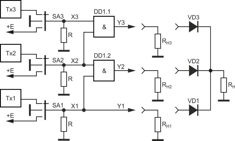

Отталкиваясь от столь простой и очевидный схемы, Рисунок 1, рассмотрим работу трехканального приоритетного логического элемента коммутации, Рисунок 2.
Трехканальный приоритетный логический элемент-коммутатор с функцией «Запрет». Tx - источник сигнала (Transmitter).
Рисунок 2. Трехканальный приоритетный логический элемент-коммутатор с функцией «Запрет». Tx – источник
Приведем вначале определение приоритетного логического элемента.
Приоритетный логический элемент – логический элемент, имеющий несколько входов с различным уровнем приоритета и несколько им соответствующих выходов. Если на первом входе, имеющем наивысший приоритет, присутствует входной сигнал, этот сигнал беспрепятственно проходит на первый из выходов, запрещая прохождение сигналов со всех остальных входов на соответствующие им выходы.
Если на входе приоритета первого уровня сигнал отсутствует, но имеется на выходе приоритетного входа второго уровня, то сигнал может проходить только с входа второго уровня приоритета на выход второго уровня приоритета. В свою очередь, если и на входе второго уровня приоритета сигнала нет, то может быть задействован канал третьего уровня приоритета и т.д.

Допустим, что у нас имеется три различных источника сигнала Tx1–Tx3. При помощи переключателей SA1–SA3 на входы X1–X3 приоритетного логического элемента можно подавать напряжение уровня логической единицы от источника питания, либо уровень логического нуля, либо импульсные и цифровые сигналы от источников Tx1–Tx3. Как и в предыдущем случае, сигналы с выходов логических элементов Y1–Y3 могут подаваться непосредственно на сопротивления нагрузки RН1–RН3, либо через диоды VD1–VD3 на общую нагрузку RН. Приоритетность входов логического элемента понижается от входа X1 к входу X2 и, затем, к входу X3.
При подаче на вход X1 напряжения уровня логической единицы этот сигнал беспрепятственно поступает на выход Y1, затем на сопротивление нагрузки. Все остальные выходы логических элементов не активны. Если на вход X1 подать напряжение уровня логического нуля, становится возможной передача управляющих сигналов входом X2 или X3 более низкого приоритета, причем передача управляющих сигналов через вход X3 возможна лишь в том случае, если на входе X2 присутствует напряжение логического нуля.
Недостаток столь упрощенной модели приоритетно логического элемента очевиден: такой логический элемент возможно использовать только в цепях постоянного тока, поскольку на выходах логического элемента может происходить наложение сигналов от источников Tx1–Tx3.

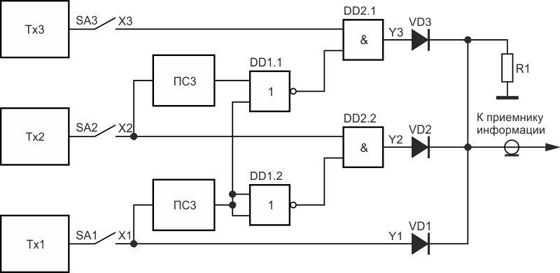

Трехканальный приоритетный коммутатор цифровых сигналов на логических элементах.
Рисунок 4. Трехканальный приоритетный коммутатор цифровых сигналов на логических элементах.

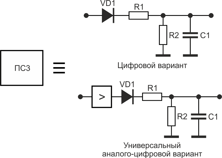

Рассмотрим более совершенную конструкцию приоритетного коммутатора цифровых сигналов, Рисунок 4. Для того чтобы на выходе логического элемента не происходило наложения сигналов от различных источников информации Tx1–Tx3, в состав элемента добавлены преобразователи сигналов с задержкой (ПСЗ), Рисунки 4 и 5.
Рисунок 5. Преобразователь сигналов с задержкой, цифровой и универсальный
аналого-цифровой вариант.
Преобразователь в простейшем случае представляет собой обыкновенный однополупериодный выпрямитель с времязарядной цепочкой R1R2C1. Постоянная времени заряда конденсатора C1 до напряжения уровня логической единицы определяет время появления сигнала на выходе преобразователя. При отключении входного сигнала конденсатор C1 разряжается на резистор R2. Время этого разряда до смены логического уровня на обкладках конденсатора определяет время отключения преобразователя.
Если на вход преобразователя подается аналоговый сигнал, этот сигнал усиливается до уровня его ограничения и затем подается через диод VD1 на времязарядную цепочку R1R2C1. Разумеется, аналого-цифровой вариант преобразователя сигнала более универсален, но и более сложен.
Таким образом, появление импульсных сигналов, например, на входе X1, приводит к их появлению на выходе Y1, формированию цифрового управляющего сигнала на выходе ПСЗ и блокированию прохождения сигналов по каналам более низкого уровня приоритета.

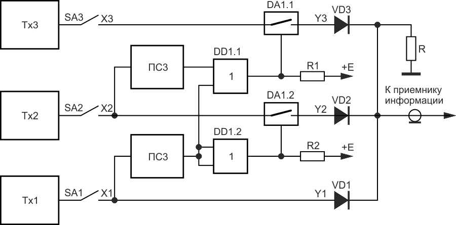

Вариант трехканального приоритетного коммутатора цифровых сигналов на логических элементах и аналоговых коммутаторах.
Рисунок 6. Вариант трехканального приоритетного коммутатора цифровых сигналов на логических

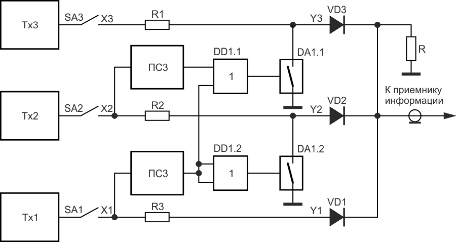

На Рисунках 6 и 7 показы варианты трехканальных приоритетных коммутаторов сигналов, выполненных с использованием логических элементов и аналоговых коммутаторов. Первый из вариантов, Рисунок 6, имеет большие потери уровня выходного сигнала, что обусловлено использованием последовательно включенных с нагрузкой резистора и диода. Второй вариант имеет меньшие потери за счет иного включения коммутирующих элементов.
Вариант трехканального приоритетного коммутатора цифровых сигналов с пониженными переходными потерями.
Рисунок 7. Вариант трехканального приоритетного коммутатора цифровых сигналов с пониженными

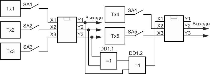

Приоритетные коммутаторы сигналов можно каскадировать, Рисунок 8.
Каскадирование трехканального приоритетного коммутатора цифровых сигналов.
Рисунок 8. Каскадирование трехканального приоритетного коммутатора цифровых сигналов.

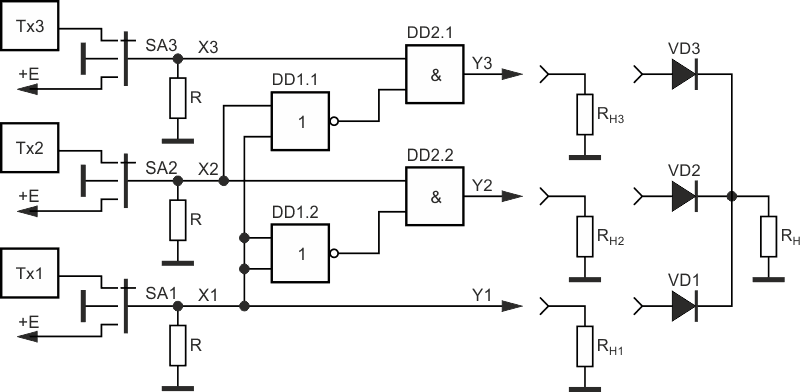

Описанные выше приоритетные логические элементы характеризуются наличием функции «Запрет» в ряду приоритетов входных сигналов. Рассмотрим далее приоритетные логические элементы с наличием функции «Разрешение». Пример такого элемента приведен на Рисунке 9. В отличие от элемента «Запрет», Рисунок 2, последовательное включение переключателей SA1–SA3 разрешает последовательное разрешение трансляции сигналов в каналах с пониженным приоритетом.

На Рисунке 10 приведены схемы приоритетных логических элементов, управляющие сигналы в которых снимаются с выходов элементов «И» DD1.1 и DD1.2. Для сравнения вариантов схем, Рисунки 9 и 10, в Таблице 2 приведена сокращенная таблица истинности логических элементов.

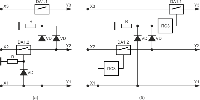

На Рисунке 11 показаны варианты логических элементов, выполненных с использованием аналоговых коммутаторов DA1.1 и DA1.2.
Трехканальные приоритетные логические элементы с функцией «Разрешение» постоянного (а) и импульсного (б) токов с использованием аналоговых коммутаторов.
Рисунок 11. Трехканальные приоритетные логические элементы с функцией «Разрешение» постоянного (а)
Для всех рассмотренных выше вариантов приоритетных логических элементов сигналами с выходов Y1–Y3 можно зависимо управлять коммутаторами, разрешающими или запрещающими выборочное прохождение аналоговых сигналов на одноканальную линию передачи информации или переключение источников сигналов или питания.
