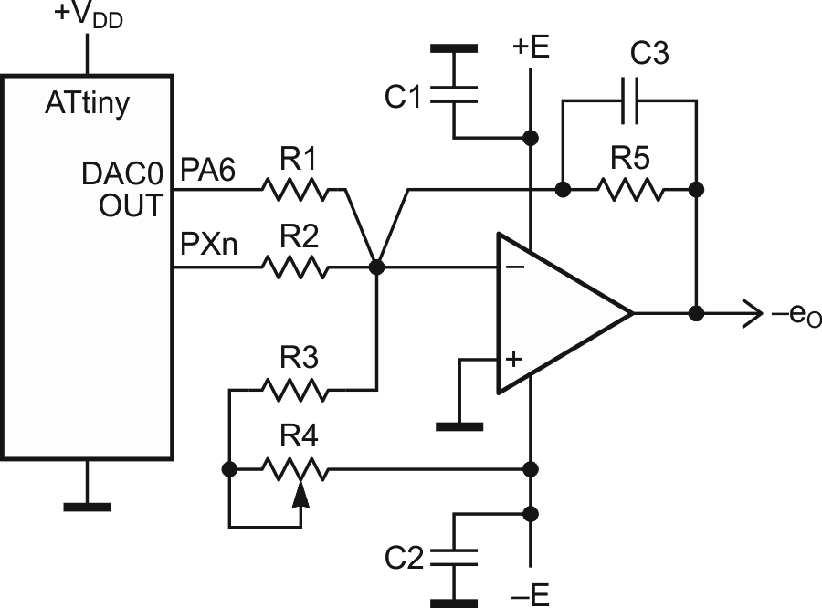

Схема, приведенная на Рисунке 1, демонстрирует способ повышения разрешения периферийного ЦАП. Кроме того, схема уменьшает выходное сопротивление ЦАП и позволяет снизить его смещение (которое у ATtinyX17 довольно существенное).
Схема, используемая для повышения разрешения периферийного ЦАП, а также для уменьшения выходного сопротивления и смещения ЦАП.
Рисунок 1. Схема, используемая для повышения разрешения периферийного ЦАП,

Для добавления еще одного бита можно использовать любой свободный порт микроконтроллера; на Рисунке 1 этот порт обозначен как PXn (X = A…C, n = 0…7). И таким образом можно добавить более одного бита.
Примечание: Перед использованием порта PXn в качестве дополнительного бита для ЦАП его необходимо сконфигурировать как выход. Также следует помнить об очень полезных инструкциях в AVR ASM, которые позволяют выборочно изменять состояние одного бита.
Бит PXn может быть использован как новый старший значащий бит (MSB) или новый младший значащий бит (LSB) – подробное описание последнего случая приведено ниже.
Чтобы сохранить целостность выходного сигнала, запас по напряжению на выходах DAC0 и PXn должен быть одинаковым. Самый простой способ обеспечить это – выбрать +VDD в качестве опорного напряжения VREF для ЦАП. Разумеется, напряжение +VDD в этом случае должно быть хорошо стабилизировано.

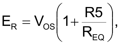

Операционный усилитель должен быть достаточно быстродействующим и точным; при этом общая добавленная ошибка на выходе операционного усилителя составляет:
где
VOS – напряжение смещения операционного усилителя,
REQ = R1||R3 (приблизительно).
Величина ER должна быть как минимум меньше 1 LSB модифицированного ЦАП.
Минимальное напряжение на выходе DAC0 OUT составляет около 0.2 В (для ATtinyX17). Если такое смещение соответствует требованиям приложения, то резисторы R3 и R4 можно исключить и использовать только одно напряжение питания +E, однако при этом операционный усилитель должен иметь rail-to-rail выход, достаточную точность и способность работы с почти нулевым входным напряжением.
Чтобы уменьшить минимальное значение напряжения eO до нуля, нужно обнулить выход с помощью резисторов R3 и R4, а в DAC0 загрузить нулевой код.

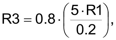

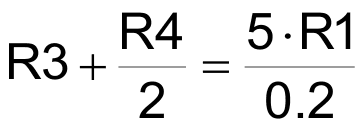

Поскольку минимальное напряжение на выходе DAC0 OUT составляет примерно 0.2 В,
(если VDD = E = 5 В),
(потенциометр R4 многооборотный).
Резистор R5 позволяет легко масштабировать выходное напряжение ЦАП в соответствии со значениями, ожидаемыми в конкретном приложении.
При написании программного кода могут потребоваться некоторые усилия для синхронизации DAC0 OUT и PXn, хотя есть приложения, допускающие рассинхронизацию, если она не очень велика (менее десятков микросекунд).
Обратите внимание: выход операционного усилителя инвертирован относительно выхода DAC0 OUT (отсюда знак «–» перед eO на Рисунке 1). С этим можно справиться, добавив на выход инвертор (операционный усилитель), или внеся изменения в программный код, что может оказаться более удачным решением.
Не стоит ожидать, что предыдущее максимальное значение скорости преобразования останется неизменным. Каждый следующий добавленный бит вдвое увеличивает сопротивление, а также добавляет некоторую емкость в суммирующий узел.
Таким образом, время установления неизбежно будет увеличиваться с каждым добавленным битом расширения.
Для уменьшения паразитной емкости в инвертирующем узле операционного усилителя резисторы R1, R2, R3 и R5 следует разместить вблизи инвертирующего входа.
Иногда для оптимизации работы ЦАП (частотной коррекции усилителя) параллельно R5 необходимо подключить конденсатор С3 емкостью 10-40 пФ.
