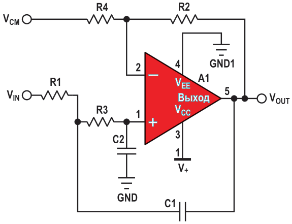

Фильтр MFB нижних частот второго порядка с однополярным питанием. Коэффициент усиления этой схемы равен -R2/R1; VCM = V+/2.
Рисунок 1. Фильтр MFB нижних частот второго порядка с однополярным
питанием. Коэффициент усиления этой схемы равен –R2/R1;
VCM = V+/2.
Усиление схемы на Рисунке 1 отрицательное и равно отношению сопротивлений резисторов R2 и R1. Такая схема позволяет получать различные отрицательные коэффициенты усиления. В целом топология MFB обеспечивает низкую чувствительность к разбросу номиналов компонентов. Необходимое значение емкости конденсатора C1 в схеме MFB может быть довольно низким до тех, пока разработчик использует разумные номиналы резисторов. При этом следует помнить, что низкие емкости конденсаторов могут привести к значительным ошибкам из-за паразитных емкостей схемы и входной емкости усилителя.

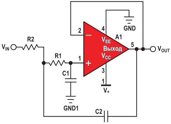

Фильтр Саллена-Ки второго порядка с двуполярным питанием. Коэффициент усиления этой схемы равен 1 + R2/R1; VCM = V+/2.
Рисунок 2. Фильтр Саллена-Ки второго порядка с двуполярным питанием.
Существуют случаи, когда топология Саллена-Ки является лучшим выбором (Рисунок 2). Однокаскадный фильтр Саллена-Ки также обеспечивает два полюса, но не инвертирует сигнал. Это может быть предпочтительнее, чем однокаскадный фильтр MFB, но это не единственное потенциальное преимущество. Как правило, топология Саллена-Ки лучше, если:
  1. важна точность коэффициента усиления и
  2. необходим фильтр с единичным усилением и
  3. требуется низкая добротность (например, меньше 3).

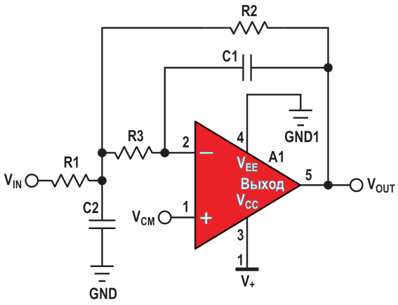

При единичном усилении топология Саллена-Ки имеет отличную точность усиления. Это объясняется тем, что операционный усилитель включен в конфигурации буфера с единичным усилением и большим коэффициентом усиления без обратной связи. Соответственно, коэффициент усиления не зависит от резисторов в схеме. В топологии MFB коэффициент усиления определяется отношением сопротивлений резисторов R2/R1 и погрешностями резисторов. Для топологии Саллена-Ки с единичным усилением также требуется меньше компонентов – два резистора вместо трех для MFB (Рисунок 3).
Фильтр нижних частот Саллена-Ки второго порядка с двуполярным питанием и единичным усилением. Коэффициент усиления этой схемы равен 1 В/В.
Рисунок 3. Фильтр нижних частот Саллена-Ки второго порядка с двуполярным
схемы равен 1 В/В.
