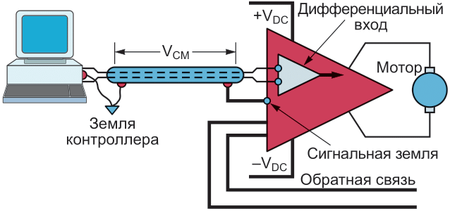

У сервоусилителя может быть два типа входов. Несимметричные входы показаны на схеме на Рисунке 1. Входы также могут дифференциальными; их работа зависит от напряжения между двумя входными клеммами, а не от напряжения между выводом и землей корпуса, которое очень чувствительно к VCM.
Однако даже сервопривод с дифференциальным входом (см. схему на Рисунке 2) нуждается в определенном уровне подавления синфазного сигнала (common mode rejection, CMR), поскольку обычно присутствует некоторое напряжение VCM. Способность устройства подавлять VCM определяется значением его CMR, обычно выражаемым в дБ. Как правило, в системах с надлежащим заземлением CMR составляет 60 дБ и более. Величина VCM может находиться в диапазоне от нескольких милливольт до десятков вольт. Поэтому разработчики добавляют схемы, ослабляющие влияние напряжения VCM.
Сервоусилители с дифференциальными входами и высоким подавлением синфазных сигналов невосприимчивы к разности напряжений земли.
Рисунок 2. Сервоусилители с дифференциальными входами и высоким подавлением

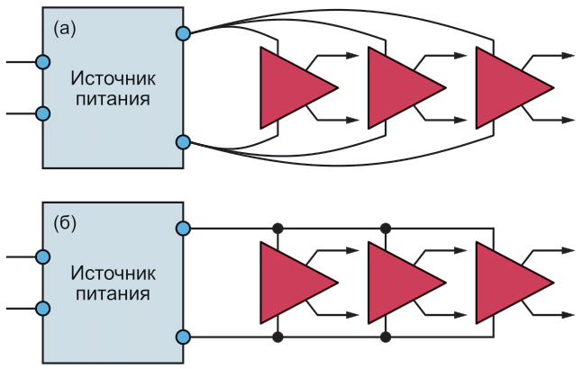

Для минимизации помех, создаваемых одним усилителем другому, к каждому из них должны подводиться отдельные кабели питания (как в верхней схеме на Рисунке 4). Это связано с тем, что сервоусилители потребляют значительные токи – обычно от 20 до 50 А. Кроме того, эти токи представляют собой последовательности быстро нарастающих импульсов, которые могут создавать взаимные помехи между усилителями (перекрестные помехи). Эти перекрестные помехи, в свою очередь, часто ухудшают характеристики системы.
Поэтому при последовательном подключении усилителей к общей шине постоянного напряжения (как в нижней схеме на Рисунке 4) последующие усилители подвергаются всем возмущениям напряжения питания, создаваемым предыдущими усилителями.
Для устранения перекрестных помех между усилителями необходимо использовать отдельные пары проводов от источника питания к каждому усилителю (верхняя схема), а не общую для всех усилителей шину питания (нижняя схема).
Рисунок 4. Для устранения перекрестных помех между усилителями необходимо

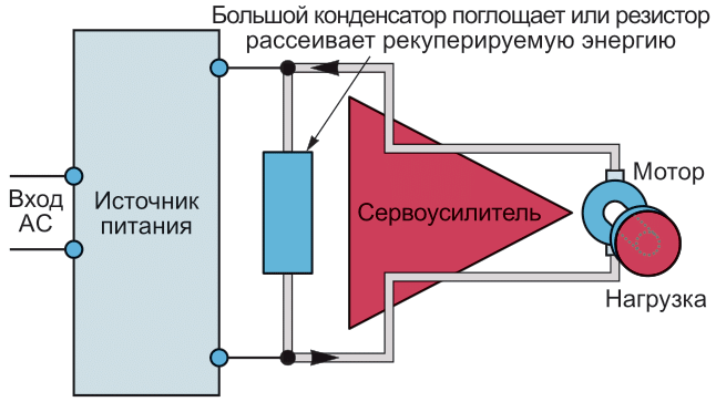

  1. Для сервоприводов, работающих от обычной сети переменного тока, наиболее популярными способами поглощения или рассеивания энергии являются:Возврат энергии в конденсатор или резистор, подключенный параллельно шине постоянного тока между источником питания и усилителем (см. схему на Рисунке 5). Это наиболее распространенный метод, используемый в промышленности.
Здесь сервопривод становится рекуперативным тормозом, преобразующим кинетическую энергию в электрическую. Электричество через сервопривод передается в шину постоянного тока, где оно заряжает конденсатор.
Рисунок 5. Здесь сервопривод становится рекуперативным тормозом, преобразующим
Но инженеры должны осознавать, что регенеративная энергия может быть источником пожарной опасности, если количество возвращаемой энергии больше, чем может выдержать конденсатор или резистор. А если кинетическая энергия, питающая систему рекуперативного торможения, будет слишком велика, конденсатор может перезарядиться и активировать защиту от перенапряжения, которая отключит сервоусилитель.
В этом случае двигатель и нагрузка перестанут управляться сервоусилителем, и будут вращаться по инерции до тех пор, пока кинетическую энергию не поглотит трение. Или, что более вероятно, двигатель и нагрузка врежутся в механические упоры и, возможно, повредят оборудование и станут причиной травм. Поэтому крайне важно обеспечить достаточную емкость конденсатора или мощность резистора.
Чтобы избежать этих угроз и отказаться от дорогостоящих и сложных схем, для управления нагрузкой следует использовать низковольтные серводвигатели. Двигатель должен питаться от низковольтного источника постоянного напряжения, а управляться высоковольтным сервоусилителем.
Кроме того, необходимо убедиться, что накопительный конденсатор и выпрямительные диоды имеют такие же допустимые напряжения, что и сервоусилитель. Например, 50-вольтовый серводвигатель работает от обычного источника постоянного напряжения 55-60 В, но сервоусилитель и конденсатор должны быть рассчитаны на 180 В.
