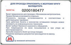

Итак, для традиционных RFID-меток характерно следующее:
  • Как изделие, пассивная RFID-метка, безусловно, является электронным компонентом. Однако она не предназначена для применения в составе электронной схемы. Она является неким «электронным анклавом» в различных изделиях, в том числе, не имеющих никакого отношения к электричеству или электронике. Так на рисунке 1 представлен проездной билет московского метрополитена и RFID-метка, размещенная между двумя бумажными слоями. Никакого другого использования, кроме как считывание и запись данных по RF-каналу от валидатора, изделие не предполагает.
Внешний вид и RFID-метка проездного билета московского метрополитена Внешний вид и RFID-метка проездного билета московского метрополитена
Рис. 1. Внешний вид и RFID-метка проездного билета московского метрополитена

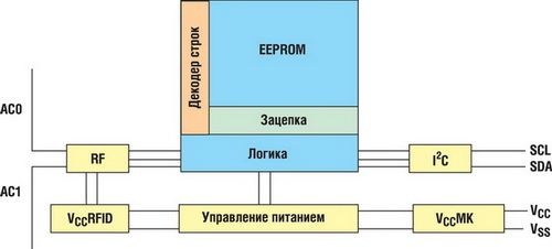

Особенности двухпортовой памяти M24LR64 с точки зрения технологии RFID
Упрощенная структурная схема микросхемы M24LR64 приведена на рисунке 2.
Рис. 2. Упрощенная структурная схема микросхемы M24LR64
К традиционной схеме RFID-метки типа RW добавлен доступ к EEPROM-памяти по стандартному последовательному интерфейсу I2C. Интерфейс I2C обеспечивает взаимодействие с большинством микроконтроллеров. Кроме того, этот интерфейс широко применяется в заказных специализированных микросхемах (ASIC), опять-таки, как средство коммуникации с микроконтроллерами. Иными словами, для микроконтроллера (или для микросхемы ASIC) микросхема M24LR64 представляет периферийную микросхему архивной памяти.
Со стороны радиоканала микросхема M24LR64 представляет собой традиционную RFID-метку типа RW со стандартным радиочастотным ISO15693 беспроводным интерфейсом связи с RFID-ридерами (стандарт ISO15693 – технология RFID пассивных компонентов, получающих и энергию питания, и данные от радиочастотной системы).
Следовательно, с точки зрения функциональных возможностей микросхема M24LR64, с одной стороны - периферийное устройство, подключенное к микроконтроллеру по интерфейсу I2C, а с другой – обычная RFID-метка типа RW для систем, использующих RFID-технологию.

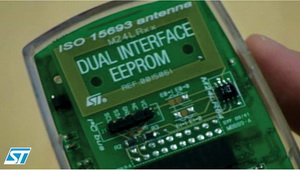

Наиболее оправданным выглядит применение микросхемы M24LR64 в качестве фрагмента схемы в электронных устройствах (что иллюстрируется рисунком 3). При этом на печатной плате устройства размещается как сама микросхема M24LR64, так и антенна, выполненная в виде печатного проводника.
Рис. 3. Пример использования микросхемы M24LR64 в электронных устройствах
