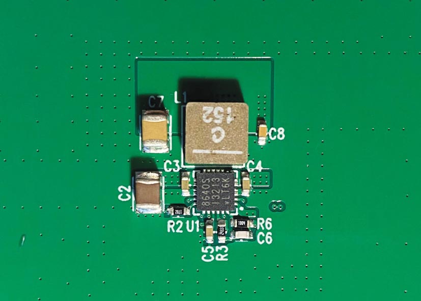

На Рисунке 1 показана оценочная плата для микросхемы LT8640S. Это понижающий импульсный регулятор, рассчитанный на входное напряжение до 42 В и выходной ток до 6 А. Все компоненты размещены очень компактно. Общей рекомендацией является как можно более плотное размещение компонентов на плате. Хотя это утверждение не является неправильным, оно в то же время не особенно подходит, если цель состоит в получении оптимизированной разводки платы. На Рисунке 1 показано довольно много (11) пассивных компонентов, окружающих микросхему импульсного стабилизатора. Какие из этих пассивных компонентов имеют приоритет перед другими при размещении и почему?
Плата импульсного стабилизатора на основе микросхемы LT8640S с близко расположенными компонентами и, соответственно, компактной разводкой.
Рисунок 1. Плата импульсного стабилизатора на основе микросхемы LT8640S

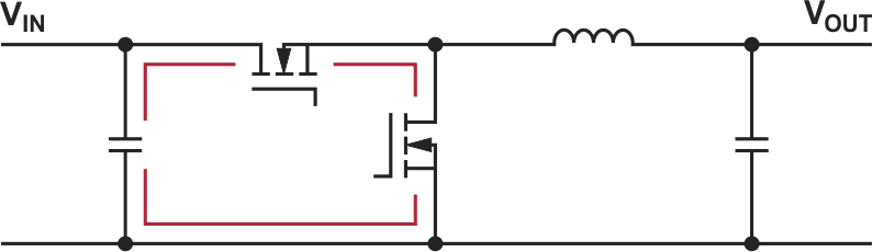

Как проще всего реализовать это золотое правило в разводке платы? Прежде всего, необходимо выяснить, какие пути в топологии импульсного регулятора являются критическими. В этих путях поток тока изменяется при переключениях. На Рисунке 2 показана типичная схема понижающего преобразователя. Критические пути показаны красным цветом. Они представляют собой соединительные линии, по которым, в зависимости от состояния силовых ключей, протекает либо полный ток, либо никакой. Эти пути должны быть как можно короче. В случае понижающего преобразователя входной конденсатор должен быть расположен как можно ближе к выводам VIN и GND микросхемы импульсного стабилизатора.
Схема понижающего импульсного регулятора и дорожки с быстро меняющимися токами, показанные красным цветом.
Рисунок 2. Схема понижающего импульсного регулятора и дорожки с быстро

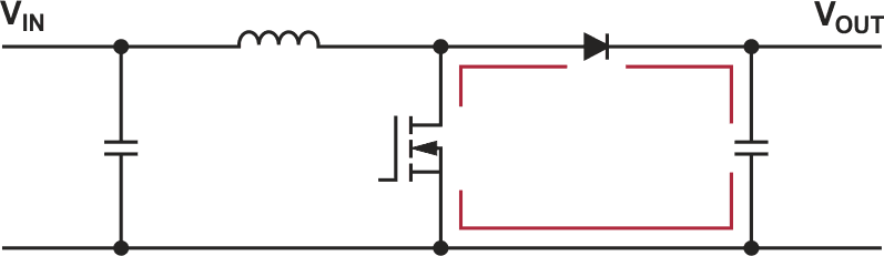

На Рисунке 3 показана упрощенная схема цепи с повышающей топологией. Здесь низкое напряжение преобразуется в более высокое. Опять же, красным цветом показаны пути, в которых ток изменяется при переключении силовых ключей. Интересно, что размещение входного конденсатора совсем не критично. Наиболее важным является размещение выходного конденсатора. Он должен располагаться как можно ближе к обратному диоду (или коммутатору верхнего плеча), а также к точке соединения с землей коммутатора нижнего плеча.
Схема повышающего импульсного регулятора и дорожки с быстро меняющимися токами, показанные красным цветом.
Рисунок 3. Схема повышающего импульсного регулятора и дорожки с быстро

  • Не совсем корректно написано, надо получить не компактную разводку, а минимальные паразитные индуктивности последовательно с токовым ключом. А индуктивность пропорциональна длине проводника, особенно если он скручен в кольцо, и обратно пропорциональная ширине проводника. Кроме этого, паразитную индуктивность можно радикально уменьшить, если параллельно с ней расположить короткозамкнутый виток - сплошную заливку полигона в соседнем слое.
  • Совершенно верно. Даже точнее не столько индуктивность, сколько минимальное Магнитное Поле от протекающего тока. И есть много способов уменьшения этого МП- начиная от сокращения площади петли тока и до суммирования с встречным МП. В статье про это ни слова. Похоже статья для недоразвитых стран.
