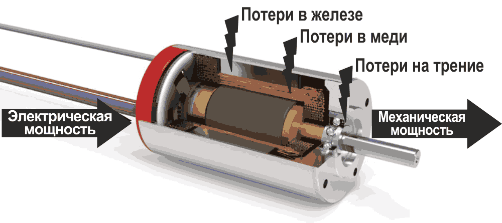

Бесщеточные двигатели постоянного тока (BLDC) преобразуют электрическую энергию в механическую. Однако идеального двигателя не существует; при преобразовании всегда есть потери. Тремя основными типами потерь, возникающих во время преобразования, являются потери на трение, потери в меди и потери в железе (Рисунок 1).
На этом разрезе BLDC-двигателя Portescap показаны места возникновения различных потерь и путь перехода от электрической энергии к механической.

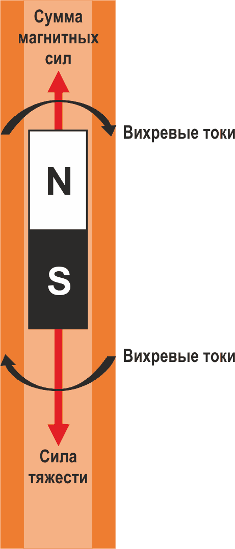

Небольшой эксперимент, иллюстрированный Рисунком 2, может объяснить это явление. Когда магнит бросают в слабомагнитную трубку (например, медную или алюминиевую), скорость его падения намного ниже, чем можно было бы ожидать.
Этот рисунок иллюстрирует закон Ленца на примере магнита, падающего в медную трубку.
Рисунок 2. Этот рисунок иллюстрирует закон Ленца на примере
Почему это происходит?
Закон Ленца гласит, что наведенная ЭДС равна
где Δɸ – изменение магнитного потока за время Δt.
Согласно закону Ленца, когда магнит падает через трубку, изменяющееся магнитное поле индуцирует ток, направление которого таково, что создаваемое им магнитное поле противоположно полю, создавшему его, тем самым уменьшая скорость магнита.

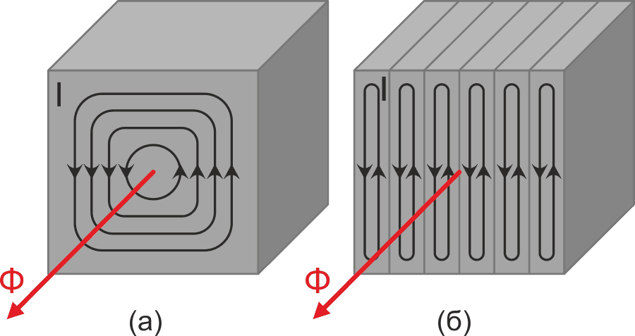

Эффективным способом уменьшения влияния толщины материала является расслоение основного материала (как показано на Рисунке 3). Это создает более короткий путь прохождения тока, тем самым разделяя его на несколько небольших токов. Поскольку возникающие потери пропорциональны квадрату значения тока, этот подход очень эффективен. Поэтому, чтобы исключить протекание тока между соседними слоями, их изолируют друг от друга с помощью защитного покрытия.
Ток, циркулирующий в монолитном сердечнике из-за изменения магнитного потока (а). Шихтованный сердечник значительно снижает вихревые токи (б).

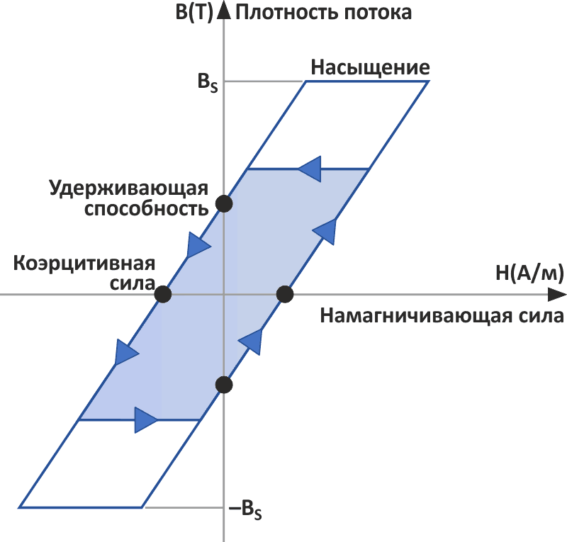

Гистерезис. Когда магнитный поток меняет направление в ферромагнитном материале, энергия теряется по мере намагничивания и размагничивания материала. Чтобы компенсировать оставшуюся плотность потока, противоположный магнитный поток должен преодолеть коэрцитивную силу (Рисунок 4).
Петля гистерезиса - путь намагничивания и размагничивания.
Рисунок 4. Петля гистерезиса – путь намагничивания и размагничивания.
Эти потери зависят в первую очередь от магнитной индукции в цепи, но также от свойств материала, таких как магнитная проницаемость, объем и частота изменения потока. Поэтому важно выбрать правильный материал для нужной скорости.

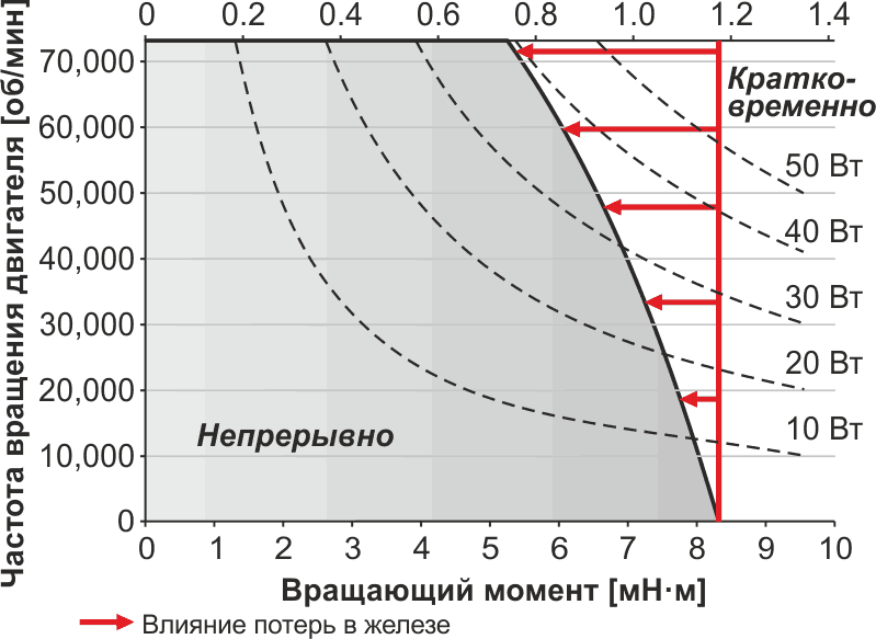

Потери в меди в основном возникают, когда двигатель создает крутящий момент, а потери в железе обычно происходят на высоких скоростях. Соответственно, как показано на Рисунке 5, максимально возможный для данного двигателя непрерывный крутящий момент уменьшается с увеличением скорости.
На этом графике показано влияние потерь в железе на кривую мощности BLDC-двигателя Portescap 16ECS36.

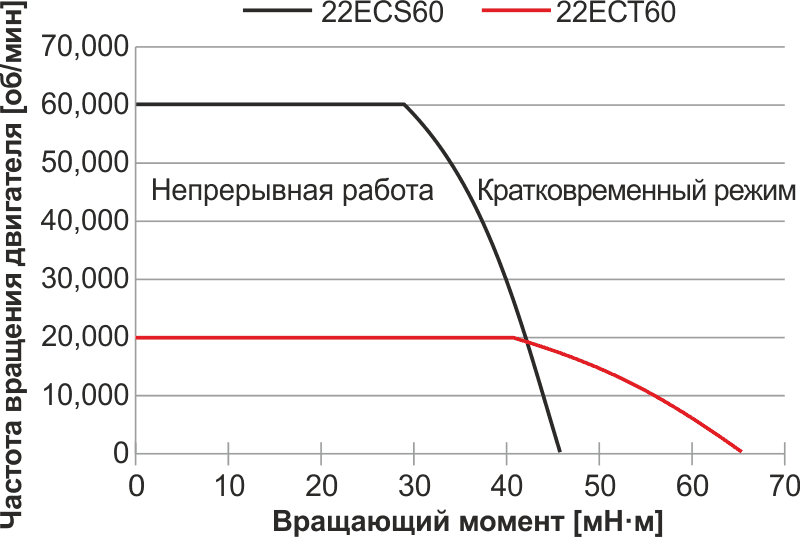

Изменение количества полюсов магнита может оказать существенное влияние на характеристики двигателя. Как правило, длинные двигатели имеют двухполюсные магниты и могут работать на высоких скоростях. Хотя это может увеличить максимальный крутящий момент двигателя, это также увеличивает потери в железе и, таким образом, снижает максимальную скорость в непрерывном режиме.
Потери в железе при одинаковой скорости сильно зависят от частоты изменения магнитного потока, поэтому увеличение числа полюсов увеличивает количество изменений на один оборот двигателя. В случае вихревых токов потери растут пропорционально квадрату частоты и могут быстро снизить КПД двигателя (Рисунок 6).

Рисунок 6. На этом графике показаны кривые мощности, включая потери, двух
двигателей Portescap с разным числом полюсов, непрерывно работающих
на воздухе при температуре 25 °C. Четырехполюсный двигатель 22ECT60
с оптимизацией по крутящему моменту (красный) быстро теряет крутящий
момент с увеличением числа оборотов по сравнению с двухполюсным
двигателем 22ECS60, оптимизированным по скорости (черный).
