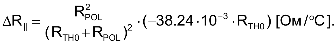

Таким образом, скорость изменения сопротивления при температуре окружающей среды может быть рассчитана следующим образом:
Это изменение сопротивления на один °C:
Термистор включен параллельно резистору RPOL:
и
Таким образом, мы получим закон изменения с температурой параллельно включенных сопротивлений:
Заменяем ΔRTH его значением для изменения температуры на один °C:

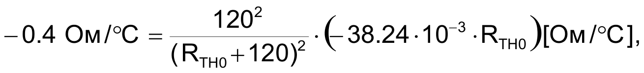

Теперь можно рассчитать RTH0 для рассматриваемого примера:
RTH0 = 1.12 кОм.
Ради практичности номинал термистора можно округлить до 1.2 кОм.

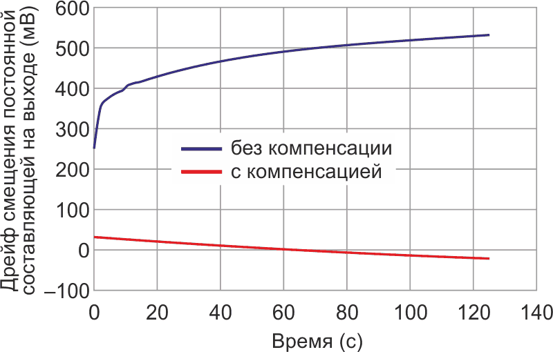

Чтобы определить, насколько точно концепция моделирует реальное поведение схемы, я собрал тестовую схему. Поскольку термистора сопротивлением 1.2 кОм (NTC 0402) не было, я включил параллельно восемь термисторов 10 кОм (0402 Murata NCP15XH103D03RC) (Рисунок 6), чтобы получить очень похожее значение 1250 Ом. Обратите внимание, что параллельное включение термисторов не изменит рассчитанный нами температурный коэффициент.
Это термистор сопротивлением 1.25 кОм, собранный из восьми термисторов 10 кОм, соединенных параллельно.
Рисунок 6. Это термистор сопротивлением 1.25 кОм, собранный из восьми
Затем с помощью термоклея я прикрепил датчик к плоской стороне транзистора Q3 (Рисунок 7) и подключил его параллельно RPOL (это SMD резистор на другой стороне платы).
Терморезистор, показанный на Рисунке 6, термически связан с транзистором Q3.
Рисунок 7. Терморезистор, показанный на Рисунке 6, термически связан
с транзистором Q3.
Наконец, на Рисунке 8 мы можем видеть дрейф выходного напряжения с подключенным термистором (красная линия) и без него (синяя линия), где установившееся состояние достигается примерно через 2 минуты.
Здесь можно видеть дрейф выходного напряжения с подключенным термистором (красная линия) и без него (синяя линия).
Рисунок 8. Здесь можно видеть дрейф выходного напряжения с подключенным
Отклик компенсированной схемы (красная линия) значительно более плоский, чем некомпенсированной (синяя линия), что свидетельствует о том, что компенсация работает. Тот факт, что наклон отрицательный, может означать, что схема немного перекомпенсирована, но это не проблема, поскольку дрейф постоянного напряжения все равно очень мал.
