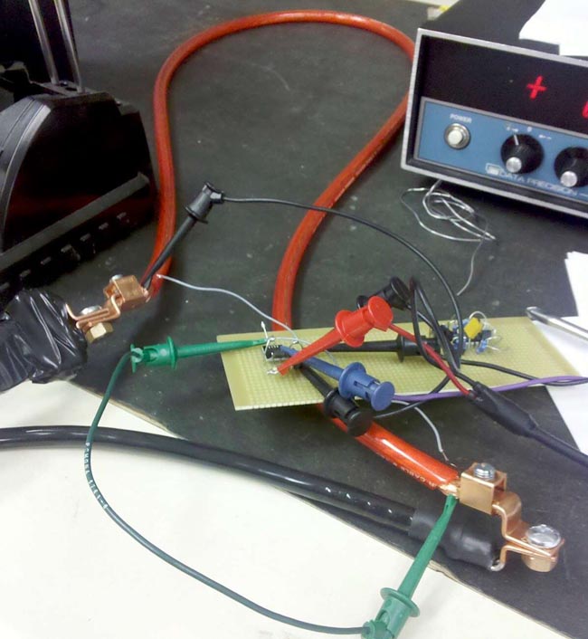

В нашей тестовой установке использовались четыре фута кабеля JSC 1666 AWG 4 (Рисунок 2). Изоляция была разрезана по всей длине, и обмоточный повод калибра 34 был вставлен под изоляцию. В схеме использовался операционный усилитель NCS333. Поскольку синфазное напряжение операционного усилителя равно напряжению питания, он должен иметь rail-to-rail вход (или нужно использовать более высокое напряжение питания). Более того, это должен быть усилитель с нулевым дрейфом (с модуляцией и демодуляцией), так как стандартные rail-to-rail операционные усилители обычно имеют плохие характеристики вблизи напряжения положительной шины питания.
Тестовая установка. Поскольку длина измерительного провода влияет на абсолютную точность, два серых провода, соединяющих его с платой, имеют больший диаметр.
Рисунок 2. Тестовая установка. Поскольку длина измерительного провода
Результаты измерений
RLOAD = 50 Ом 1%.
Без нагрузки VOUT равно 94 мкВ.
При токе нагрузки 10 А VOUT = 454.6 мВ (ошибка 5.85%).
При токе нагрузки 58 А VOUT = 2.604 В (ошибка 5.7%).
Затем эта установка была помещена в температурную камеру и испытана в диапазоне от комнатной температуры до 100 °C. Она продемонстрировала менее 0.1% дополнительной ошибки. Вклад в эту погрешность могут вносить несколько факторов, таких как дрейф смещения операционного усилителя, а также влияние эффектов сопротивления и термопары на концах кабеля.
