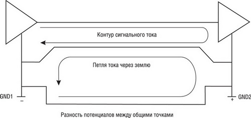

«Земляная» петля
При передаче данных на больших скоростях появляется необходимость объединения общих точек узлов, что, в свою очередь, приводит к проблеме «земляной» петли.
При существовании более одного пути тока, в схеме могут появиться и создать разность потенциалов на корпусах устройств паразитные контуры GND1-GND2 (рис. 1), что может, в свою очередь, привести к искажению передаваемых данных, а при применении в силовых установках и в случае пробоя силовых приборов – к поражению электрическим током.
Появление паразитных контуров в линии передачи данных
Рис. 1. Появление паразитных контуров в линии передачи данных
Для решения этой проблемы можно прибегнуть к:
  • Размыканию земляного контура (приводит к возникновению множества других проблем);
  • Применению синфазных дросселей;
  • Использованию дифференциальных усилителей;
  • Использованию гальванической изоляции.

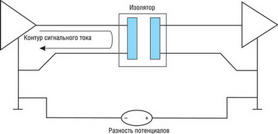

Из всех предложенных вариантов только изоляторы позволяют обеспечить защиту при возникающей большой разности потенциалов (рис. 2).
Применение изолятора для устранения паразитного контура
Рис. 2. Применение изолятора для устранения паразитного контура

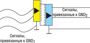

Рисунок 3 иллюстрирует, как средний уровень сигнала, привязанного к общей точке GND1, колеблется из-за изменяющегося потенциала, и как после цифрового изолятора мы получаем сигнал стабильной амплитуды. Всем известно, как важно иметь стабильный логический уровень при высокоскоростной передаче данных.
Влияние изолятора на амплитуду сигнала логического уровня
Рис. 3. Влияние изолятора на амплитуду сигнала логического уровня

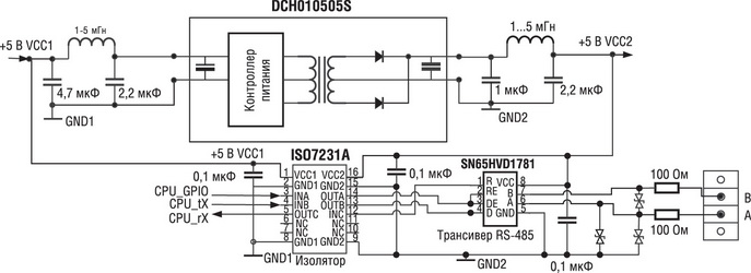

Описание существующих решений
Рассмотрим проектирование интерфейса передачи данных на примере популярного в промышленности RS-485. Не будем описывать принципы работы RS-485, так как об этом подробно рассказано во многих источниках. Рассмотрим схему, часто применяемую разработчиками (рис. 4).
Типовая схема интерфейса RS-485 с использованием ISO7231A
Рис. 4. Типовая схема интерфейса RS-485 с использованием ISO7231A
Питание организовано на базе высокоэффективного модуля DCH010505D компании Texas Instruments, имеющего гальваническую развязку 3 кВ в стандартном SIP-7 корпусе.
Для развязки линий передач использован цифровой изолятор ISO7231A, имеющий скорость передачи данных 1 Мбит, емкостную развязку 4 кВ и наименьшие среди аналогов задержки. Трансивер RS-485 SN65HVD1781 от TI тоже выбран не случайно, он выдерживает большое напряжение, приложенное к линиям передачи. Максимальное напряжение 70 В позволяет использовать этот трансивер без опасений:
  • В системах управления климатом (HVAC), где используется питание переменного тока 24 В, но его значение может достигать 34 В;
  • В телекоммуникационных системах, где стандартное напряжение постоянного тока 48 В, но может достигать 60 В;
  • В системах автоматизации зданий, где стандартное питание не превышает 50 В;
  • Для многих других применений, где существует опасность замыкания линий передачи данных на линии питания 70 В.
Используя трансивер SN65HVD1781, мы уже решили часть проблем, с которыми могут столкнуться разработчики, использующие стандартные решения для RS-485.
Дело в том, что этот трансивер имеет:
  • 16 кВ защиту от статических напряжений;
  • Failsafe-ресивер, обеспечивающий защиту от состояний бездействия, короткого замыкания и отключения от шины;
  • Широкий диапазон питания 3.3...5 В;
  • Возможность подключения к шине до 320 устройств;
  • Малое энергопотребление для приложений с батарейным питанием;
  • Возможность «горячего» подключения без потери данных на шине («антидребезг»).
Предложенный вариант является одним из самых надежных. Однако мы все равно используем стабилитроны для защиты от перенапряжений, защитные резисторы или предохранители в линии. При стандартном подходе появляются оптроны и, возможно, подтягивающие резисторы смещения уровня. В результате плата разрослась до неимоверных размеров.

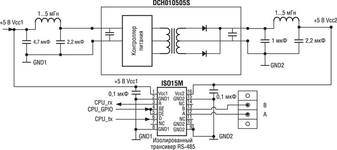

Изолятор с интегрированным трансивером RS-485 рассмотрим на примере ISO15M.
Отличительные особенности:
  • Интегрированный трансивер, полностью соответствующий спецификациям стандарта RS-485;
  • Высокая отказоустойчивость в экстремальных применениях, доказанная испытаниями:
    • Встроенный изолятор с максимальным напряжением пробоя 4 кВ;
    • Изолирующий материал на основе SiO2, практически не подверженный старению (срок жизни микросхемы более 25 лет при 125°С);
    • Защита от статических напряжений 16 кВ;
    • Failsafe-ресивер (КЗ, обрыв, бездействие);
    • Расширенный температурный диапазон –55...125°С ;
    • Антидребезг при подаче питания для обеспечения «горячего подключения»;
  • Большое количество подключаемых устройств на шину;
  • Оптимизация под длинные линии передачи данных.
Так будет выглядеть схема при использовании ISO15M (рис. 5).
Типовая схема интерфейса RS-485 с использованием ISO15М
Рис. 5. Типовая схема интерфейса RS-485 с использованием ISO15М

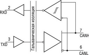

ISO1050 – первый в мире изолятор со встроенным трансивером CAN
Этот гальванически развязанный CAN-трансивер соответствует, а по некоторым параметрам даже превосходит спецификации стандарта ISO11898. Устройство имеет буферизованные линии приема и передачи, гальванически развязанные с использованием диоксида кремния, обеспечивающего изоляцию до 4 кВ.
При использовании вместе с развязанными источниками питания устройство предотвращает влияние пульсаций на линиях данных, связанных с наводками на общий проводник первичной стороны, и защищает линии передачи данных, а также обеспечивает защиту от поражения электрическим током. Так же, как и CAN-трансивер, ISO1050 обеспечивает полный функционал современных CAN-приемопередатчиков вплоть до 1 Мбит/с (рис. 6).
Функциональная диаграмма ISO1050
Рис. 6. Функциональная диаграмма ISO1050
Изолятор разработан для использования в применениях с тяжелыми условиями эксплуатации, имеет защиту от подключения с неправильной полярностью, перенапряжения на шине и обрыва земли в диапазоне напряжений –27...40 В, а также защиту от перегрева. ISO1050 имеет напряжение питания 3...5 В и расширенный температурный диапазон –55...125°C.

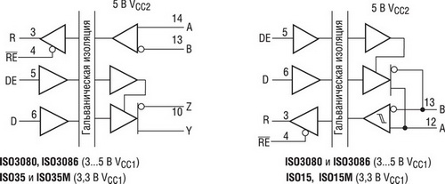

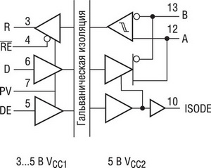

RS-485 изолированные трансиверы
ISO3080, ISO3086, ISO35 и ISO35М – развязанные полнодуплексные, а ISO3082, ISO3088, ISO15 и ISO15М – полудуплексные дифференциальные трансиверы RS-485, соответствующие стандарту ANSI EIA/TIA-485-A (рис. 8).
Функциональные диаграммы
Рис. 8. Функциональные диаграммы
Эти устройства имеют возможность передачи данных на большие расстояния, так как контур «земляной петли» разорван и становится возможным использование намного большего диапазона напряжений на шине. Изолятор в течение минуты проходит тестирование на обеспечение 2.5 кВ RMS между трансивером и входной логикой.
Любые порты ввода/вывода могут быть подвергнуты воздействию шума, созданного электрическими переходными процессами от различных источников. Эти помехи при условии большой амплитуды и длительности могут повредить трансивер. Развязка позволяет значительно увеличить защиту и уменьшить риск повреждения.
ISO3080, ISO3082, ISO3086 и ISO3088 имеют напряжение питания первичной стороны 3...5 В, вторичной 5 В, температурный диапазон –40...85 °C.
ISO15, ISO15М, ISO35 и ISO35М имеют напряжение питания 3.3 В; ISO15М и ISO35М имеют расширенный температурный диапазон –55...125 °C.
