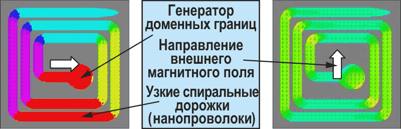

В основе многооборотного магнитного датчика лежит спираль из материала с гигантским магнитосопротивлением (GMR), состоящая из множества нанопроволочных элементов GMR. Принцип работы датчика основан на анизотропии формы и генерации доменных стенок в генераторе доменных границ в присутствии внешнего магнитного поля. При вращении внешнего магнитного поля доменные стенки распространяются по узким спиральным дорожкам (нанопроволокам), прикрепленным к генератору доменных стенок, как показано на Рисунке 1.
Принцип работы многооборотного магнитного датчика.
Рисунок 1. Принцип работы многооборотного магнитного датчика.
По мере движения доменных стенок через структуры дорожек спирали состояние каждого элемента дорожки меняется. Поскольку элементы изготовлены из материала GMR, состояние каждого из них можно определить, измерив их сопротивление. Датчик работает только от внешнего магнитного поля, поэтому для подсчета оборотов не требуется дополнительное резервное питание или технологии сбора энергии. При повторной подаче питания на датчик становится доступным считывание состояния счетчика оборотов без каких-либо дополнительных действий пользователя или сброса системы.

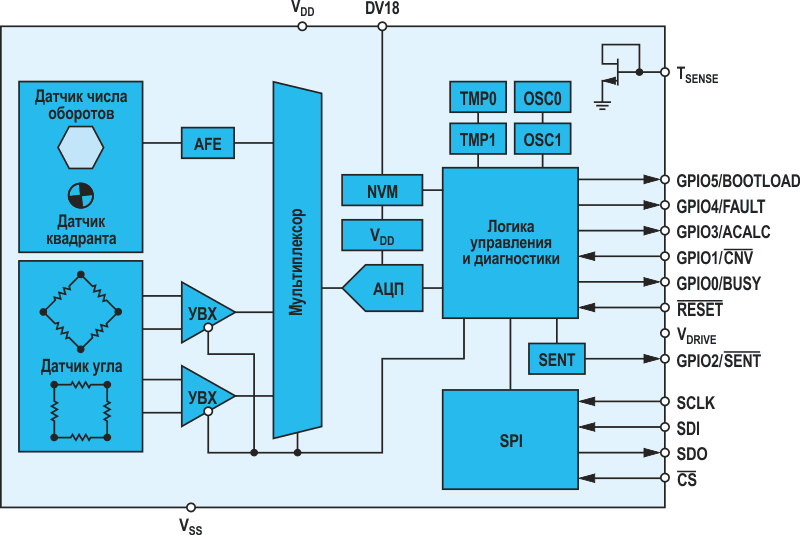

Блок-схема многооборотного датчика ADMT4000.
Рисунок 2. Блок-схема многооборотного датчика ADMT4000.
Общая блок-схема ADMT4000, показанная на Рисунке 2, объединяет описанный ранее многооборотный GMR датчик с высокоточным датчиком угла и интегрированной микросхемой обработки сигнала, образуя решение, способное регистрировать 46 оборотов или 16,560° углового движения с типовой точностью ±0.25°. Встроенная микросхема обработки сигналов позволяет дополнительно усовершенствовать систему для поддержки гармонической калибровки, способной устранить ошибки, связанные с магнитными и механическими допусками в приложении. ADMT4000 обеспечивает на выходе цифровое представление 46 оборотов (угла от 0° до 16,560°) через интерфейсы SPI или SENT. ADMT4000 устанавливают напротив дипольного магнита, расположенного на вращающемся валу, как показано на Рисунке 3.

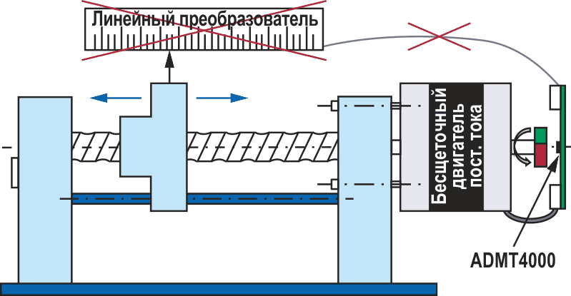

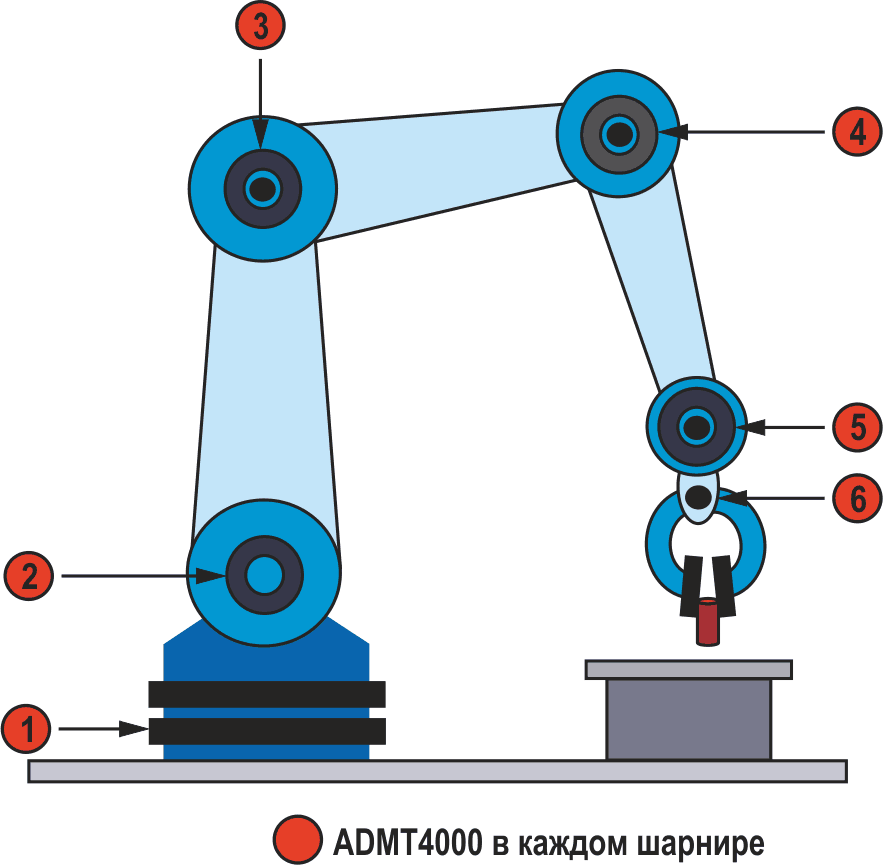

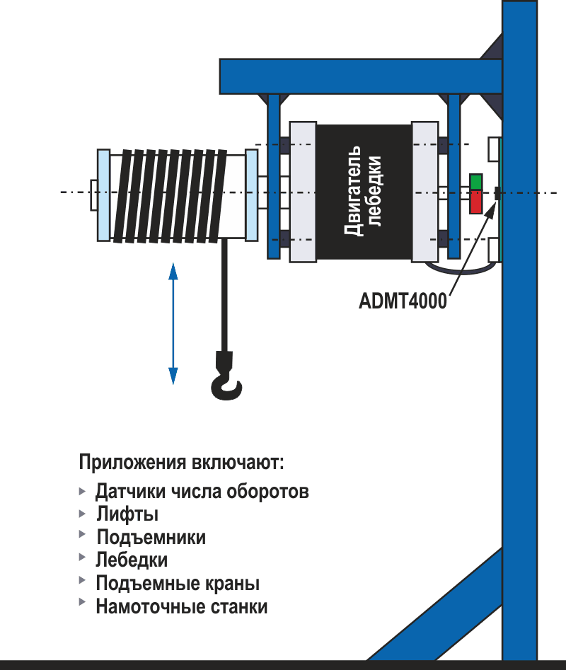

Возможности ADMT4000 принесут пользу многим промышленным приложениям, включая отслеживание положения суставов манипуляторов роботов и коботов в случае отключения электричества или при выключении питания (см. Рисунок 4). Другие промышленные приложения включают абсолютное и TPO отслеживание X-Y координат в устройствах промышленной автоматизации, станках или медицинском оборудовании (показано на Рисунке 5). Другие варианты использования в приложениях с преобразованием углового перемещения в линейное включают подсчет оборотов катушек, барабанов, шпуль, бобин, подъемников, лебедок и подъемных устройств (Рисунок 6) при включении питания или отслеживание движения при отключении питания или во время перебоев в подаче электроэнергии.
ADMT4000 в приложении для роботов/коботов.
Рисунок 4. ADMT4000 в приложении для роботов/коботов.
ADMT4000 в приложении преобразования углового перемещения в линейное.
Рисунок 5. ADMT4000 в приложении преобразования углового перемещения в линейное.
Применение энкодера в подъемном оборудовании.
Рисунок 6. Применение энкодера в подъемном оборудовании.

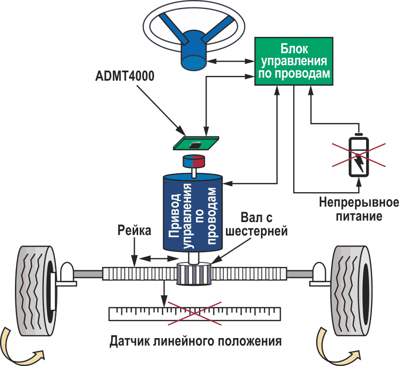

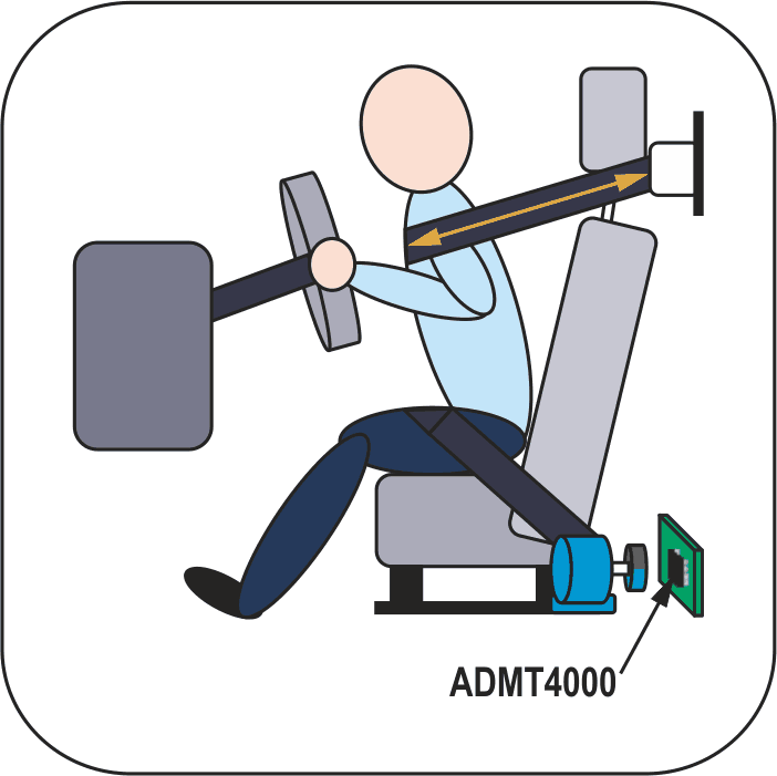

Кроме того, TPO определение положения, обеспечиваемое микросхемой ADMT4000, имеет большое значение для автомобильных приложений, включая, помимо прочего, приводы трансмиссии (Рисунок 5), электроусилители руля, включая рулевое управление по проводам (Рисунок 7), механизмы блокировки трансмиссии на стоянках, другие приводы общего назначения и втягивающие устройства ремней безопасности (Рисунок 8).
Применение для электронного управления.
Рисунок 7. Применение для электронного управления.

Приложение для втягивания ремня безопасности.
Рисунок 8. Приложение для втягивания ремня безопасности.
