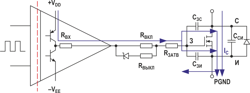

Пути токов с большими значениями ΔI/Δt при включении SiC/GaN полевого транзистора.
Рисунок 2. Пути токов с большими значениями ΔI/Δt при включении SiC/GaN полевого
транзистора.

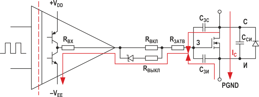

Пути токов с большими значениями ΔI/Δt при выключении SiC/GaN полевого транзистора.
Рисунок 3. Пути токов с большими значениями ΔI/Δt при выключении SiC/GaN полевого
транзистора.

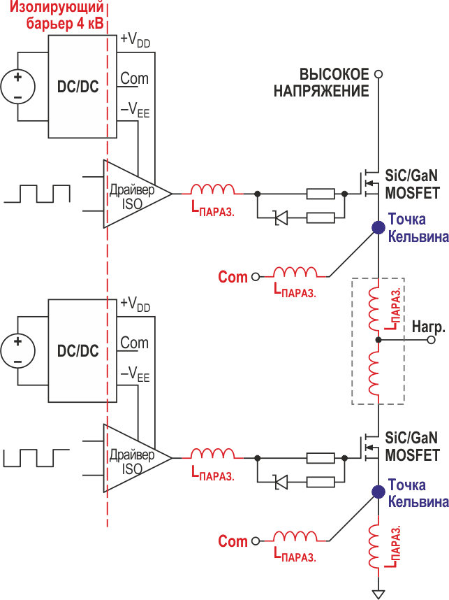

Если пренебречь этим, это может привести к неконтролируемому включению/выключению MOSFET и тепловым проблемам. Некоторые SiC MOSFET имеют исток с дополнительным низкоимпедансным выводом Кельвина для пути возврата тока затвора (Рисунок 4).
Подключения Кельвина и критические паразитные индуктивности в полумостовой конфигурации.
Рисунок 4. Подключения Кельвина и критические паразитные индуктивности
Этот вывод не пропускает больших коммутируемых токов и, следовательно, благодаря меньшей паразитной индуктивности имеет меньший потенциал помех, чем вывод истока, что значительно улучшает управление затвором (например, транзистора Infineon IMZ120R045M1 1200В/ 52 А).
Что касается вспомогательного источника питания, его выходные конденсаторы (с минимальными значениями ESL и ESR) должны размещаться очень близко к микросхеме драйвера затвора и SiC/GaN устройству, чтобы минимизировать токовую петлю в цепи затвора и, следовательно, ее паразитную индуктивность для уменьшения сопутствующих паразитных эффектов (т. е. звона).
