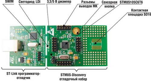

Для работы с любым микроконтроллером, и STM8 – в частности, нам понадобятся отладочный комплект и среда разработки c Си-инструментарием. В качестве отладочного комплекта можно использовать любой из предоставляемых комплектов как от ST, так и от сторонних производителей. Рассмотрим STM8S-Discovery, его внешний вид представлен на рис. 1.
STM8S-Discovery
Рис. 1. STM8S-Discovery
Данный выбор обусловлен, в первую очередь, очень низкой стоимостью комплекта (меньше $15), его доступностью и дальнейшей пригодностью. Комплект состоит из двух частей. Одна – это контроллер STM8S105С6 со светодиодом, сенсорной кнопкой и разъемами, на которые выведены все свободные порты ввода/вывода. Вторая – программатор-отладчик ST-Link c USB-интерфейсом. Если внимательно посмотреть на изображение отладочного комплекта, то можно увидеть, что с помощью небольших усилий его можно разделить на две части, и в дальнейшем использовать отделенный ST-Link для программирования и отладки своих собственных разработок. Всю необходимую документацию вы можете посмотреть и скачать по ссылке.

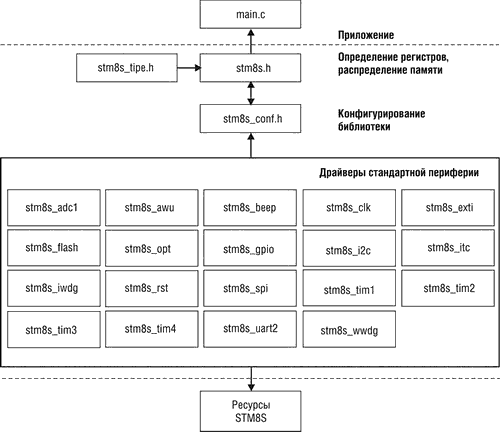

Обзор библиотек
Библиотека стандартной периферии содержит набор функций, структур данных и макросов, охватывающих свойства периферии микроконтроллеров STM8S. Использование библиотеки в значительной степени облегчает процесс разработки собственного программного обеспечения, т.к. устраняется необходимость изучения документации с именами регистров и их функционального назначения. Последняя версия библиотеки со всей необходимой информацией доступна по ссылке, раздел «firmware». Структура библиотеки представлена на рис. 2.
Структура библиотеки стандартной периферии
Рис. 2. Структура библиотеки стандартной периферии
Заголовочный файл «stm8s.h» содержит определения констант и структур регистров для всей периферии. Для использования библиотеки данный файл необходимо включить («#include "stm8s.h"») в основной листинг программы «main.c», и раскомментировать строку («#define USE_STDPERIPH_DRIVER»). Функционал каждого периферийного модуля состоит из заголовочного и исполняемого файла, например, для GPIO – это «stm8s_gpio.h» и «sym8s_gpio.с». В заголовочном файле описаны все переменные, константы, структуры данных и функции, обеспечивающие полный функционал конкретного периферийного модуля. В исполняемом файле осуществляется реализация функционала, описанного в заголовочном файле.
В заголовочном файле «stm8s_type.h» стандартные типы переменных стандарта ANSI C переопределены в более короткие и понятные имена типов. В конечном счете вы можете скорректировать данный файл под наиболее понятные и удобные для вас имена типов.

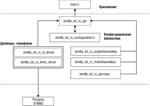

Сенсорная библиотека разработана инженерами STMicroelectronics для применения в микроконтроллерах STM8, так как в настоящее время популярность и актуальность использования решений на основе сенсоров очень велика. Библиотека представляет собой набор совместимых С-файлов, включающих API, который образует интерфейс для работы с другими уровнями программного обеспечения. У компании STMicroelectronics существуют разнообразные решения в данной области, более подробную информацию вы можете получить на сайте компании. Структура библиотеки представлена на рис. 3.
Структура сенсорной библиотеки
Рис. 3. Структура сенсорной библиотеки

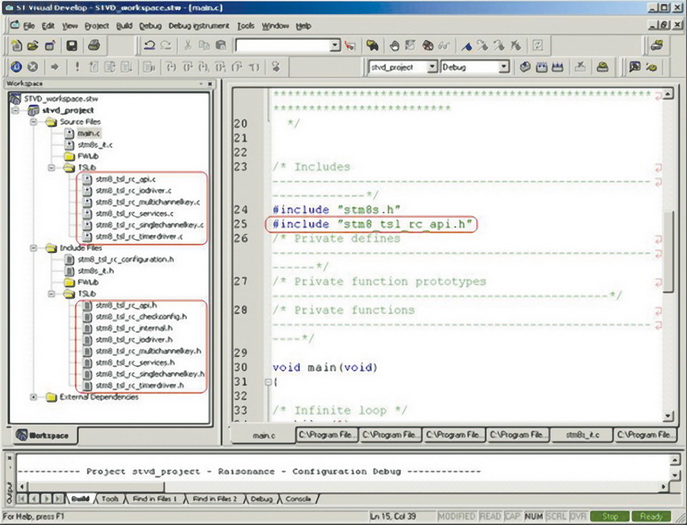

Для использования библиотеки в приложении необходимо добавить все заголовочные и исполняемые файлы в проект. Исключение составляют два файла – «STM8_TSL_RC_Configuration_TOADAPT.h» и «STM8_TSL_RC_routines.asm». Первый копируется в директорию проекта и переименовывается в «stm8_TSL_RC_Configuration.h». Второй добавляется в проект только при использовании инструментария от Raisonance. Файлы «stm8_tsl_rc_api.h» и «stm8_tsl_rc_api.c» определяют функции API, переменные, структуры данных, константы для связи между библиотекой и кодом пользователя. Для использования библиотеки заголовочный файл «stm8_tsl_rc_api.h» должен быть включен в основной исполняемый файл «main.c». Документ «stm8_TSL_RC_Configuration.h» содержит статические конфигурационные параметры, которые должны быть сконфигурированы в соответствии с аппаратной частью проекта. Необходимо проверить все параметры с префиксом «#define» в соответствии с правильными значениями. Более подробно работа с библиотекой будет рассмотрена в разделе «Проект discover».

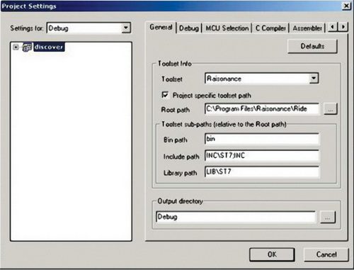

Свойства проекта
Рис. 4. Свойства проекта
Самостоятельная настройка проекта

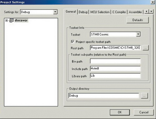

Если вы решили разместить проект, библиотеки, исходные и заголовочные файлы по вашему собственному усмотрению или создать проект «с нуля», то у вас могут возникнуть проблемы с линковкой файлов библиотек. Все пути к этим файлам можно прописать вручную, но это слишком загромождает проект и делает ваш код менее наглядным. Ниже будут приведены основные настройки проекта для каждого из Си-инструментария в отдельности, и начнем мы с настройки инструментария от Raisonance. Заметим, что в качестве примера будет использоваться проект «discover», скачанный по вышеприведенной ссылке. Переходим на «Projects ® Settings...» (рис. 4).
В поле «Toolset» выбирается Си-инструментарий с необходимыми настройками, в нашем случае выбран инструментарий от Raisonance. В поле «Root path» указывается путь к Си-инструментарию, а в «Output directory» – режим конфигурации проекта, для которого и будут применяться все настройки; на рисунке 4 выбран режим «debug».

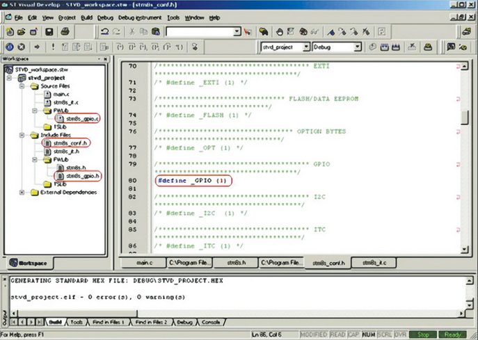

Далее нам необходимо выбрать в свойствах проекта программатор-отладчик, Си-инструментарий, тип микроконтроллера, прописать пути к файлам, если они не указаны. Эти операции описывались выше.

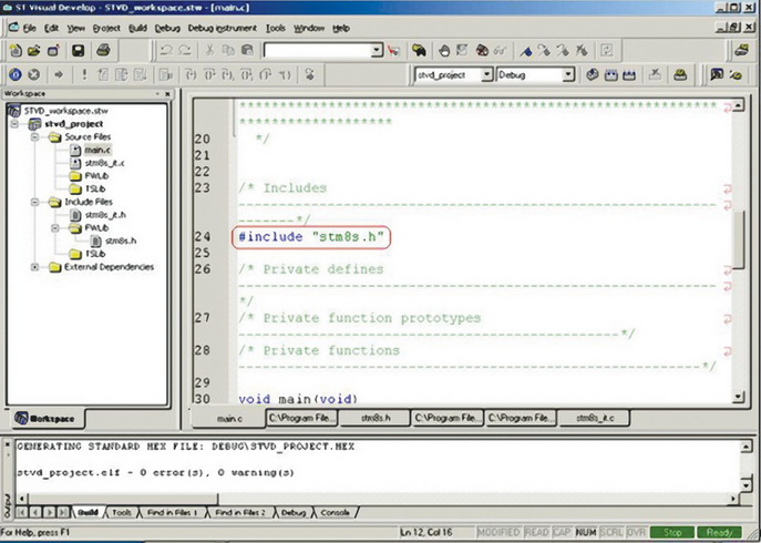

Для использования библиотеки стандартной периферии необходимо убедиться, что в основном файле проекта «main.с» был подключен файл «stm8s.h» (#include ), который содержится в директории «inc» библиотеки периферии микроконтроллера. Также файл «stm8s.h» необходимо добавить в поддиректорию «Include FilesFWlib», кликнув правой кнопкой мыши на папке, и выбрать в выпадающем меню «Add Files to Folder...» (рис. 7).
Шаблон проекта подразумевает, что разработчик будет использовать библиотеку стандартной периферии микроконтроллера. В другом случае вам нужно закомментировать строку «#define USE_STDPERIPH_DRIVER» в файле «stm8s.h». Если вы все же будете использовать библиотеку стандартной периферии, то вам необходимо выполнить следующие шаги:
1) Убедиться, что строка «#define USE_STDPERIPH_DRIVER» в файле «stm8.h» раскомментирована;
2) Добавить файл «stm8s_conf.h» из директории вашего проекта «My Projectinc» в папку корневого каталога «Include Files» проекта с помощью операции «правая кнопка мыши ® Add Files to Folder...». Для использования какого-либо периферийного модуля необходимо раскомментировать его название в файле «stm8s_conf.h» (рис. 8);
Создание нового проекта
Рис. 8. Конфигурирование библиотеки периферии
3) Вся периферия и функции работы с ней описаны в двух файлах: заголовочном (расширение .h) и исходном (расширение .с) с именем «stm8s_PeriphType». Данные файлы расположены в директориях «inc» и «src» по следующему пути «C:Program FilesSTMicroelectronicsst_toolsetLibrariesSTM8S_StdPeriph_Driver». При использовании любого периферийного модуля в вашем проекте необходимо добавить исходный файл в поддиректорию «Source FilesFWLib», а заголовочный – в «Include FilesFWLib» (рис. 8). Данные операции выполняются кликом правой кнопкой мыши на соответствующей папке: «Правая кнопка мыши ® Add Files to Folder...»
После вышеперечисленных действий вы можете использовать функционал библиотеки периферии. В примере «discover» используется сенсорная кнопка, работа с которой реализована в специальной библиотеке. Для использования библиотеки ее необходимо сконфигурировать следующим образом:
1) Сконфигурировать библиотеку в соответствии с количеством сенсорных кнопок (до 24), ползунков (до двух) и колец (до двух):
  • Скопировать файл «STM8_TSL_RC_Configuration_TOADAPT.h» из директории «C:Program FilesSTMicroelectronicsst_toolsetLibrariesSTM8_TouchSensing_Driverinc» в директорию проекта «C:Program FilesSTMicroelectronicsst_toolsetProject ew_projectinc» и переименовать данный файл в «STM8_TSL_RC_Configuration.h»;
  • Сконфигурировать файл «STM8_TSL_RC_Configuration.h» в соответствии с аппаратными особенностями проекта;
  • Добавить файл «STM8_TSL_RC_Configuration.h» в директорию «Include Files» проекта: «правая кнопка мыши®Add Files to Folder...»;
  • При использовании инструментария от Raisonance добавить файлы с расширением «.h» и «.c», исключая файл «STM8_TSL_RC_Configuration_TOADAPT.h» из сенсорной библиотеки C:Program FilesSTMicroelectronicsst_toolsetLibrariesSTM8_TouchSensing_Driver», соответственно, в директории «Include FilesTSLib» и «Source FilesTSLib» (рис.9). При использовании инструментария от Cosmic Software файл «STM8_TSL_RC_routines.asm» также не добавляется, вместо него необходимо сконфигурировать «Project® Settings® Linker», что будет описано ниже;

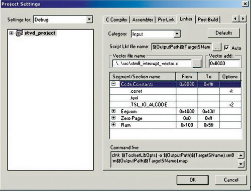

  • Некоторые функции библиотеки должны быть расположены в памяти по специальным адресам при использовании инструментария Cosmic software (рис.10):
    • Выбираем «Project ® Settings ® Linker»;
    • На вкладке «Linker» в поле «Category» выбираем «Input»;
    • В поле «Vector File name» прописываем путь к файлу «stm8_interrupt_vector.c»;
    • В окне «Segment/Section name» добавляем «TSL_IO_ALCODE» в секции «Code,Constant» c опцией «-r2»;
