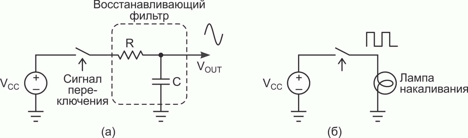

Использование ШИМ для цифро-аналогового преобразования
ШИМ часто используется для создания цифро-аналоговых преобразователей (ЦАП), где все гармоники частоты ШИМ удаляются с помощью восстанавливающего фильтра, оставляющего только низкочастотные компоненты (Рисунок 1).
В схеме ШИМ ЦАП (а) для удаления гармоник импульсов ШИМ используется восстанавливающий фильтр. В схеме (б) лампа накаливания питается нефильтрованным сигналом ШИМ, что позволяет избежать потерь мощности.
Рисунок 1. В схеме ШИМ ЦАП (а) для удаления гармоник импульсов ШИМ используется восстанавливающий

Для питания резистивной нагрузки ШИМ ЦАП на Рисунке 1а неэффективен. Это связано с тем, что в то время как постоянная составляющая сигнала ШИМ будет питать нагрузку, мощность гармоник сигнала будет рассеиваться и, следовательно, теряться на резисторе R. Проще и эффективнее подключить выход ШИМ непосредственно к нагрузке, как показано на Рисунке 1б1).

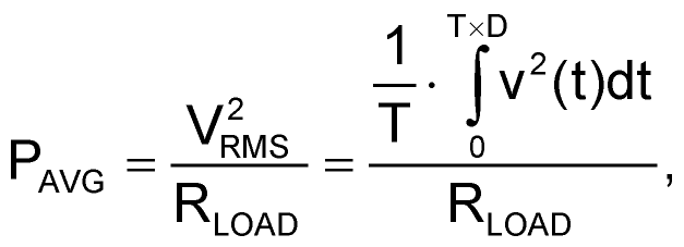

Выражение для средней мощности в нагрузке при управлении схемой, показанной на Рисунке 1б, имеет вид:
  (2)
где:
PAVG – рассеиваемая нагрузкой мощность в ваттах,
VRMS – среднеквадратичное значение напряжения на нагрузке,
RLOAD – сопротивление нагрузки в омах,
T – период импульсов ШИМ в секундах,
D – коэффициент заполнения импульсов ШИМ (0 ≤ D ≤ 1),
v(t) – мгновенное напряжение на нагрузке.

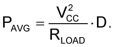

Формула (2) представляет мощность, поступающую в нагрузку. К счастью, интеграл в формуле (2) становится простым выражением, если учесть, что во время активной части цикла ШИМ v(t) равно напряжению питания ШИМ (VCC), а период T в формуле взаимно сокращается. Результирующая формула для средней мощности в нагрузке имеет вид:
  (3)
Формула (3) представляет мощность в нагрузке после упрощения выражения с интегралом.

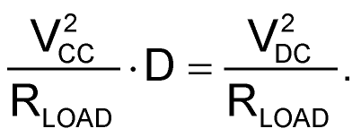

В этом примере рассчитывается коэффициент заполнения импульсов ШИМ, которые будут управлять лампой на напряжение 6.3 В, обеспечивая тот же средний уровень мощности (яркости), что и при питании лампы постоянным напряжением 6.3 В (VDC). Стратегия заключается в том, чтобы уравнять среднюю мощность в лампе для обоих случаев:
  (4)
В уравнении (4) мощность, рассеиваемая лампочкой при управлении с помощью ШИМ (левая сторона) приравнивается к мощности при управлении от источника постоянного тока (правая сторона). Решив уравнение (4) относительно коэффициента заполнения и учитывая, что сопротивление RLOAD в обоих случаях одинаково, получаем:

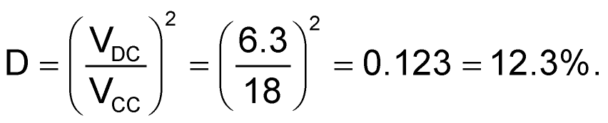

  (5)
Таким образом, для обеспечения нормальной яркости лампы накаливания типа 47 напряжением 6.3 В при питании ее 18-вольтовыми импульсами ШИМ коэффициент заполнения составит:
  (6)
Вольтметр постоянного тока, подключенный к выходу ШИМ, покажет среднее2) значение:
  (7)
Выражение (7) представляет среднее (постоянное) значение сигнала ШИМ 6.3 В с.к.з. Но если измерительный прибор будет переключен на переменное напряжение (а это измеритель истинного среднеквадратичного значения), он покажет 6.3 В с.к.з. Таким образом, эффективное напряжение ШИМ-сигнала соответствует рекомендуемому напряжению лампочки, равному 6.3 В.
