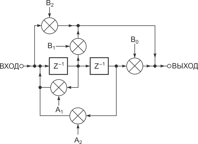

Передаточная функция рекурсивного цифрового фильтра второго порядка содержит значения коэффициентов, которых соответствуют характеристикам фильтров нижних частот, верхних частот, режекторных или полосовых.
Рисунок 1. Передаточная функция рекурсивного цифрового фильтра
Например, на Рисунке 1 показан рекурсивный цифровой фильтр второго порядка. Передаточная функция этого фильтра имеет вид:

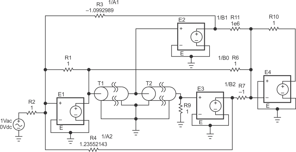

В схеме PSpice управляемые напряжением источники напряжения E1 и E2 моделируют повторители напряжения, а источники напряжения E3, E4 и подключенные к ним резисторы моделируют сумматоры.
Рисунок 2. В схеме PSpice управляемые напряжением источники напряжения E1 и E2 моделируют повторители напряжения,

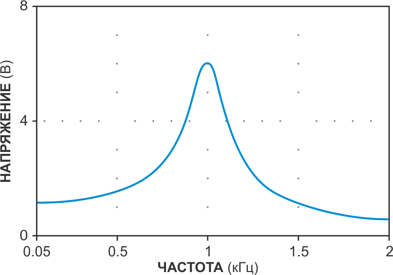

В этом случае задержка в линии передачи составляет 1/6000 = 166.67 мкс. Если дополнительно указать импеданс Z для линии передачи, равный 1 Ом, то параметры линии передачи будут Z0 = 1 Ом и t = 166.67 мкс. На Рисунке 2 представлена схема в PSpice. Управляемые напряжением источники напряжения E1 и E2 моделируют повторители напряжения, а источники напряжения E3, E4 и подключенные к ним резисторы моделируют сумматоры. Результаты моделирования показаны на Рисунке 3.
При моделировании в PSpice цифрового полосового фильтра здесь в качестве линий задержки используются линии передачи.
Рисунок 3. При моделировании в PSpice цифрового полосового фильтра здесь
