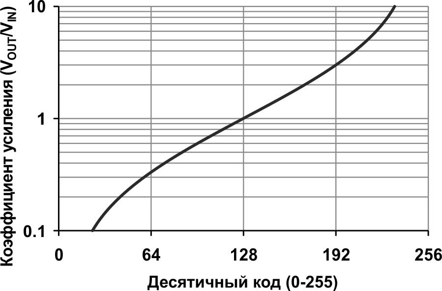

Как объясняется в сопроводительном тексте Microchip, диапазон коэффициентов усиления, реализуемых этой схемой, начинает радикально меняться, когда установка потенциометра приближается к 0 или 256. См. Рисунок 2.
Как указано в техническом описании: По мере приближения движка к любому из концов потенциометра размер приращения коэффициента усиления на один шаг движка резко увеличивается. Эта схема рекомендуется для коэффициентов усиления от 0.1 до 10 В/В.
Приращение псевдологарифмического коэффициента усиления на один шаг движка зашкаливает для кодов ниже 24 и выше 232.
Рисунок 2. Приращение псевдологарифмического коэффициента усиления

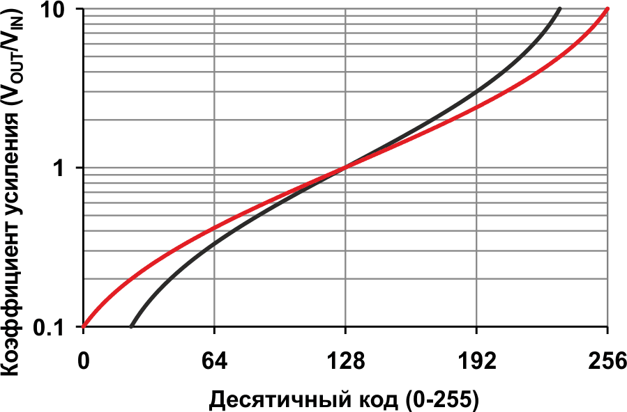

Это разумная рекомендация. К сожалению, при этом фактически выбрасывается 48 из 256 8-битных положений движка, что составляет почти 20% доступного разрешения. Рисунок 3 предлагает другое решение.
Добавьте два постоянных резистора, чтобы ограничить диапазон коэффициентов усиления рекомендуемыми пределами, сохранив при этом полное 8-битное разрешение.
Рисунок 3. Добавьте два постоянных резистора, чтобы ограничить диапазон
Если добавить два постоянных резистора, сопротивление каждого из которых равно 1/9 сопротивления потенциометра, коэффициент усиления будет ограничен рекомендуемыми двумя декадами без потери кодов или разрешения.
Результат показывает красная кривая на Рисунке 4.
Два дополнительных резистора без ущерба для разрешения ограничивают усиление рекомендуемым диапазоном от 0.1 до 10. Красная кривая показывает результат.
Рисунок 4. Два дополнительных резистора без ущерба для разрешения
