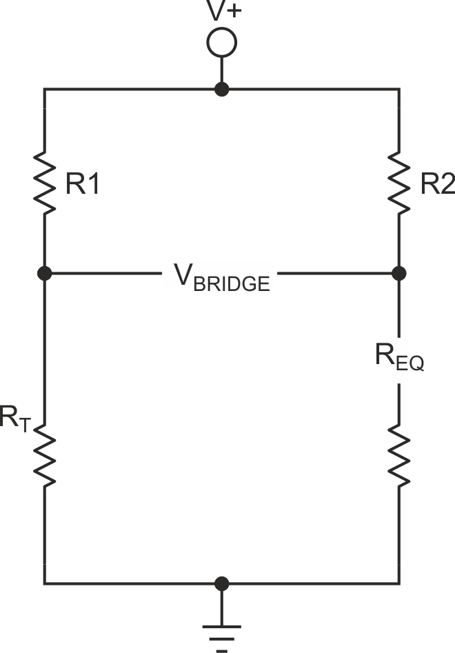

Такие чувствительные устройства, как тензодатчики, RTD (резистивные датчики температуры) и термисторы, меняют свое сопротивление пропорционально силе или температуре. Измерив сопротивление датчика, можно рассчитать физический параметр. Измерить неизвестное сопротивление помогают такие схемы, как мосты сопротивлений.
На Рисунке 1 показана типичная мостовая схема, где RT – неизвестное сопротивление. Заменив REQ программируемым усилителем, можно сбалансировать мост. Сопротивление REQ может установить напряжение VBRIDGE, равным 0 В, на основании чего можно рассчитать RT и преобразовать его значение в единицы силы или температуры.
Измеряя VBRIDGE и регулируя REQ, можно сбалансировать мостовую схему и рассчитать RT.
Рисунок 1. Измеряя VBRIDGE и регулируя REQ, можно сбалансировать

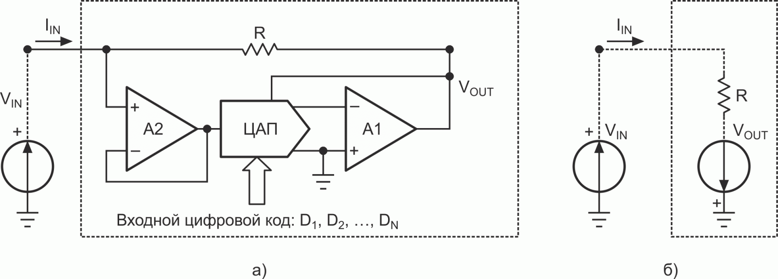

Схема на Рисунке 2а представляет собой программируемый усилитель, выходное напряжение которого пропорционально цифровому входному коду ЦАП (цифро-аналогового преобразователя). ЦАП и усилитель A1 образуют программируемый инвертирующий усилитель. Схема фактически работает как делитель, поскольку ее коэффициент усиления или передаточная функция меньше 1. Разница между напряжениями VIN и VOUT определяет величину тока, проходящего через резистор R. Это значение можно использовать для расчета сопротивления REQ в мостовой схеме. Эквивалентная схема программируемого усилителя показана на Рисунке 2б.
Программирование выходного напряжения ЦАП изменяет REQ, позволяя сбалансировать мостовую схему (а). Эквивалентная схема (б).
Рисунок 2. Программирование выходного напряжения ЦАП изменяет REQ, позволяя сбалансировать мостовую
Изменяя выходное напряжение ЦАП путем программирование его с помощью микроконтроллера или ПК, а затем, измеряя напряжение моста и регулируя REQ до тех пор, пока мост не придет в равновесие, можно настроить REQ.

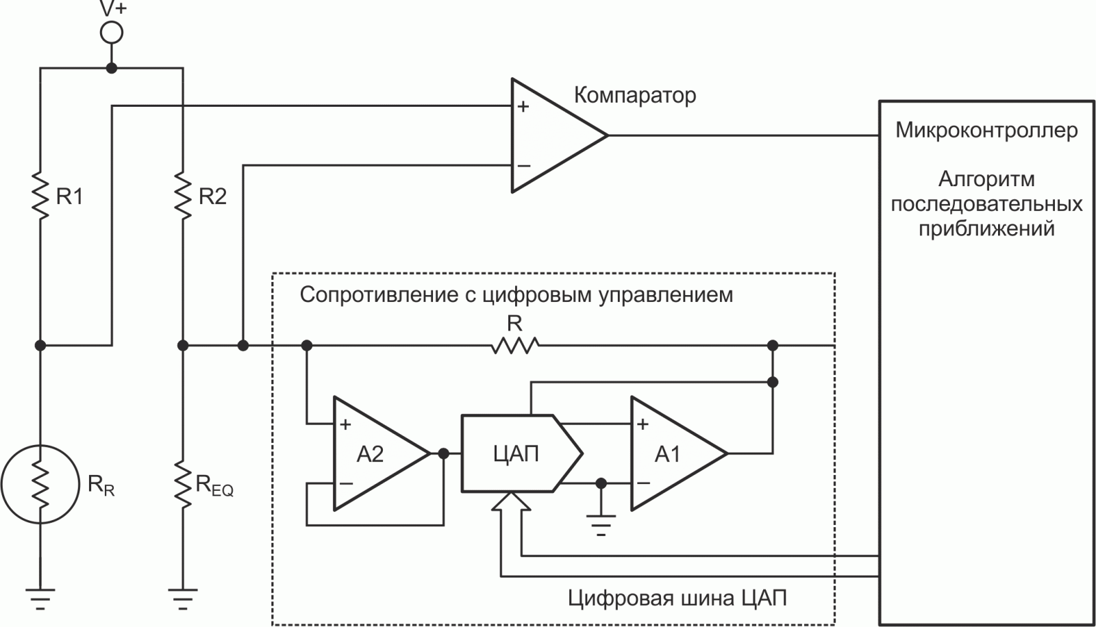

На Рисунке 3 показана схема, в которой к мосту подключен компаратор. Цифровой выход компаратора можно подключить к микроконтроллеру или ПК, который затем будет регулировать выходное напряжение ЦАП. Рассчитав REQ, можно затем вычислить RT и по кривой сопротивления датчика определить деформацию или температуру.
В этой схеме компаратор подключен к мосту.
Рисунок 3. В этой схеме компаратор подключен к мосту.
Используя схему на Рисунке 1, можно реализовать цифровое управление сопротивлением резистора, используя всего один прецизионный компонент – резистор R. Если нужно увеличить коэффициент усиления схемы, можно заменить повторитель напряжения A2 на неинвертирующий усилитель.
