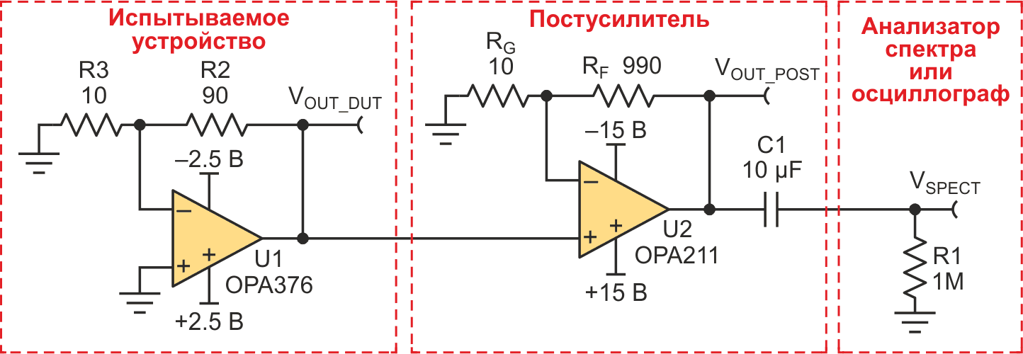

Схема постусилителя может усилить выходной шум тестируемого устройства, чтобы его можно было измерить с помощью стандартного тестового оборудования. Эта схема предназначена для усиления низкочастотного шума (от 0.1 до 10 Гц) до уровня, который легко измерить с помощью осциллографа. Фильтр верхних частот в тестовой схеме отсекает все, что ниже 0.1 Гц, а фильтр нижних частот отсекает все, что выше 10 Гц. Уровень шума, измеренный в диапазоне от 0.1 до 10 Гц, является общепринятой характеристикой, включаемой в технические описания прецизионных усилителей. На Рисунке 1 показана типичная схема прецизионного усилителя.
Измерение шума настольными приборами
Рисунок 1. Схема постусилителя повышает уровень шума тестируемого устройства. Если замкнуть входы
тестируемого устройства на землю, то на входе постусилителя появится плотность шума
тестируемого усилителя. (Усиление усилителя шума задается резисторами RG и RF; в данном случае
оно равно 100).
В этом примере для демонстрации чувствительности установки в качестве тестируемого устройства используется усилитель OPA376 компании Texas Instruments. OPA376 имеет низкий уровень шумов напряжения – порядка 7.5 нВ/√Гц на частоте 1 кГц и 0.8 мкВ пик-пик в полосе от 0.1 Гц до 10 Гц. Произведение его коэффициента усиления на полосу пропускания весьма большое для прецизионного усилителя (5.5 МГц); его ток покоя составляет всего 760 мкА (типовое значение), а входное напряжение смещения – 5 мкВ (тип.).
При уровне шума OPA376 всего 7.5 нВ/√Гц сложно найти настольный прибор, который был бы лучше по этому показателю. Но вы же не хотите потерять измерения на анализаторе спектра с уровнем шума (скажем) 10 нВ/√Гц. Чтобы спуститься ниже этого значения, требуется постусилитель, т. е. усиление шума до уровня, при котором его можно количественно оценивать и визуализировать.
Постусилитель реализован на микросхеме OPA211, собственный уровень шума которой составляет 1.1 нВ/√Гц. OPA211 имеет широкую полосу пропускания и низкую спектральную плотность шумов. Погрешность из-за ограничений характеристик измерительного оборудования может быть значительной. Поэтому для достижения наилучших результатов измерений уровень шума тестируемого устройства должен быть как минимум в 3 раза выше, чем у анализатора спектра.
Схема постусилителя аналогична прикладной схеме, используемой в качестве тестируемого устройства. Резисторы RF и RG устанавливают усиление постусилителя. Каскад постусилителя усилит шум до уровня, на котором его можно будет легко измерить с помощью анализатора спектра или осциллографа. В этом примере для простоты масштабирования усиление постусилителя установлено равным 100 В/В. При установке усиления тестируемого устройства равным 10 эффективный коэффициент усиления шума составляет 1000.

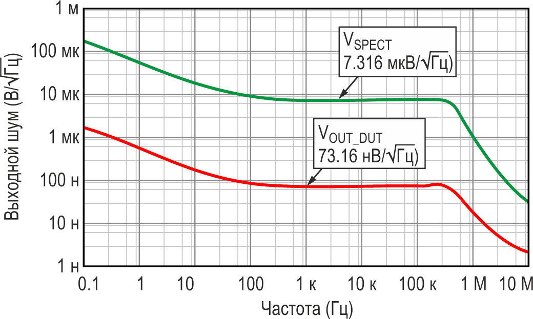

Общий вклад шума резистора составляет около 0.4 нВ/√Гц. Это немного по сравнению со спектральной плотностью шумов напряжения усилителя OPA211, которая в два раза больше. На Рисунке 2 показана частотная зависимость выходного шума тестируемого устройства в сравнении с выходным шумом постусилителя (VSPECT).

Рисунок 2. Схема постусилителя повышает уровень шума тестируемого устройства
в 100 раз. Это позволяет воспроизвести спектр шума тестируемого
операционного усилителя (VOUT_DUT) на входе анализатора спектра (VSPECT).
Став известным, этот спектр становится предсказуемым условием для
определения характеристик прецизионного усилителя.
Если заземлить вход испытательной установки (входной сигнал равен нулю), то на выходе в принципе будет шум тестируемого устройства – в данном случае менее 100 нВ/√Гц в полосе от 100 Гц до 500 кГц. Спектральная плотность выходного шума (большая его часть) уходит в область ниже 100 Гц.
