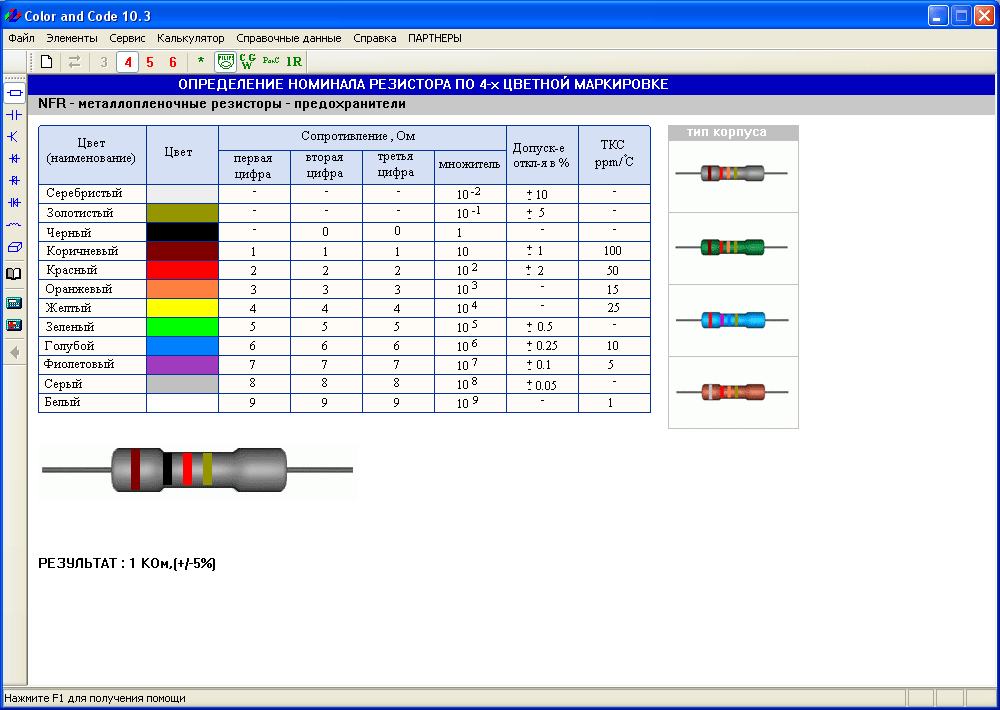

В программном комплексе доступно определение широкого спектра радиоэлементов – резисторов, конденсаторов, транзисторов, диодов, стабилитронов, варикапов, индуктивностей и чип-компонентов, как по цветовой, так и по кодовой маркировке, с предустановленным выбором отечественного производителя или иной зарубежной фирмы. При этом возможно задать количество меток на радиоэлементе. К примеру, на рис. 1 приведена четырехцветная маркировка резисторов фирмы Philips.
 Программный комплекс Color And Code - Определение резисторов фирмы Philips по 4-х цветной маркировке
Рис. 1. Определение резисторов фирмы Philips по 4-х цветной маркировке

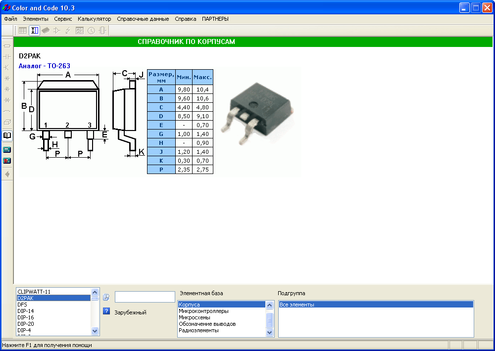

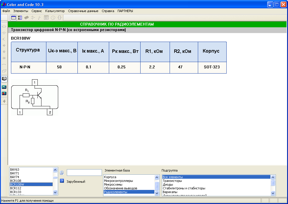

Наличие модуля «Справочник» в программном комплексе предоставляет вывод характеристик радиоэлементов, как в виде самостоятельного модуля, так и в виде дополнения к модулю определения радиоэлементов. Модуль «Справочник», может работать в нескольких режимах, которые зависят от типа выбранного радиоэлемента. К основным режимам можно отнести два вида:
  • «Таблица» (рис. 2). В этом режиме отображаются электрические и физические характеристики радиоэлементов (для микросхем производится отображение функционального назначения и обозначения выводов);
  • «Корпус» (рис. 3). Этот режим позволяет отображать тип корпуса с габаритными размерами, например D2PAK.

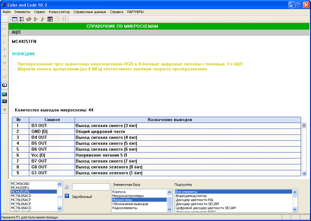

Остальные режимы доступны только при выборе базы микросхем (рис. 4) или микроконтроллеров:
  • «Внешний вид корпуса»;
  • «Схема»;
  • «Питание»;
  • «Параметры»;
  • «Время задержки».
Режим «Время задержки», предназначен только для одной группы микросхем – «Корректор цветовых переходов».
Программный комплекс Color And Code - Вывод характеристик радиоэлементов
Рис. 2. Вывод характеристик радиоэлементов
Программный комплекс Color And Code - Вывод габаритных размеров корпусов радиоэлементов
Рис. 3. Вывод габаритных размеров корпусов радиоэлементов
Программный комплекс Color And Code - Вывод информации по микросхемам
Рис. 4. Вывод информации по микросхемам

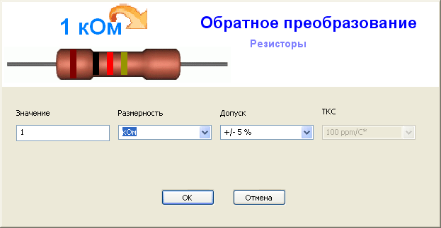

В процессе ремонта, и особенно в ходе проектирования и составления документации, возникают задачи, для которых необходимо получить маркировку по известному номиналу. Решить эту задачу можно воспользовавшись модулем обратного преобразования (рис. 5), который выполняет обратную функцию модуля определения, то есть после ввода номинала выдается его маркировка.
Программный комплекс Color And Code - Модуль обратного преобразования
Рис. 5. Модуль обратного преобразования

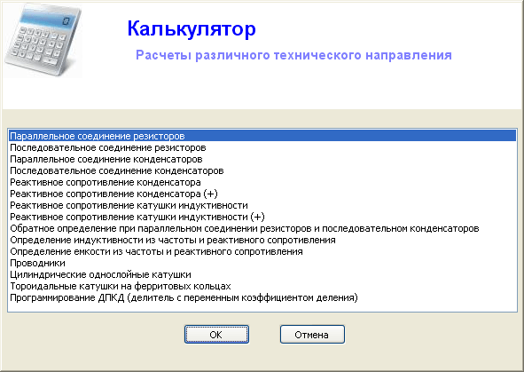

При проектировании программного комплекса Color and Code ставились задачи предоставления максимального функционала для сокращения временных затрат на выполнение той или иной операции. В связи с этим программный комплекс позволяет не только определять радиоэлементы и выдавать их характеристики, но и производить серию электротехнических расчетов воспользовавшись модулем калькулятора (рис. 6).
Программный комплекс Color And Code - Выбор необходимого расчета из всего имеющегося списка
Рис. 6. Выбор необходимого расчета из всего имеющегося списка

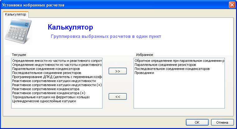

С учетом специфики работы у различных пользователей появляется регулярная востребованность ограниченного перечня расчетов. Соответственно, весь спектр расчетов в повседневной работе никогда не будет задействован. В таком случае было бы гораздо эффективнее (с точки зрения удобства работы и временных затрат) сразу переходить на необходимые расчеты, нежели каждый раз выискивать необходимый пункт расчета из всего имеющегося списка. С этой целью введено меню для предустановки необходимых (избранных) расчетов (рис. 7).
Программный комплекс Color And Code - Меню для предустановки необходимых (избранных) расчетов
Рис. 7. Меню для предустановки необходимых (избранных) расчетов

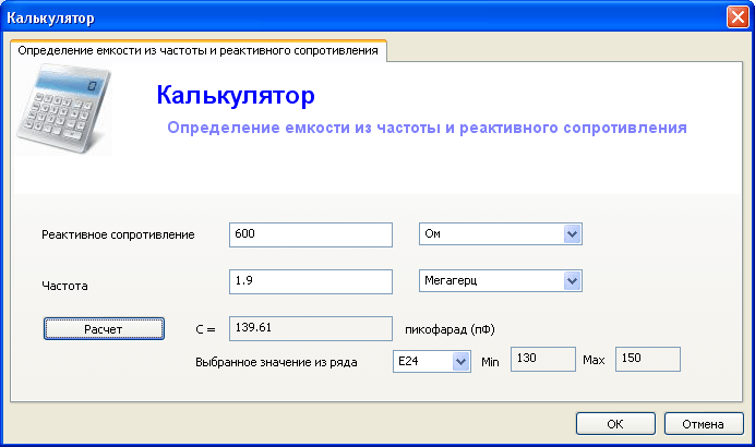

Дополнительным аспектом при проектировании программного комплекса было сокращение временных затрат и на вычислительные процессы. В связи с этим расчеты строились таким образом, чтобы по итогам полученных результатов можно было сразу подобрать необходимый номинал радиоэлемента, не прибегая к справочникам. Для примера приведем расчет «Определение емкости из частоты и реактивного сопротивления» (рис. 8).
Программный комплекс Color And Code - Расчет «Определение емкости из частоты и реактивного сопротивления»
Рис. 8. Расчет «Определение емкости из частоты и реактивного сопротивления»
Данный расчет позволяет не только получить искомое значение емкости, но и сэкономить время на поиск необходимого номинала из стандартного ряда, предоставляя минимальное и максимальное значение.
