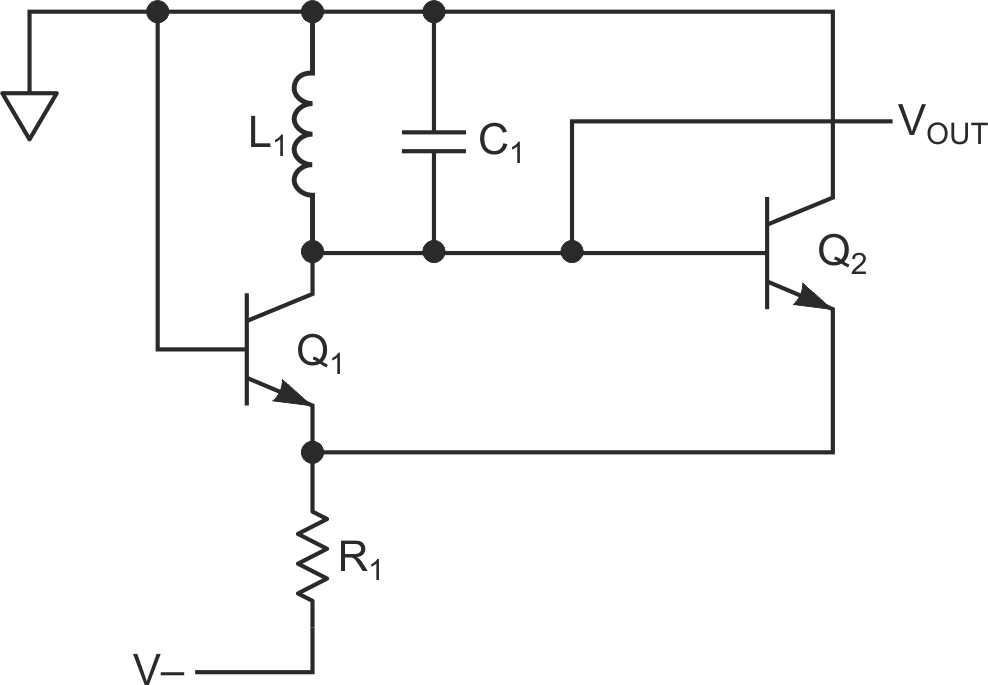

Как показано на Рисунке 1, для генератора Пельца требуются всего два транзистора, один конденсатор, одна катушка индуктивности и один резистор. В этой конфигурации выходное напряжение схемы, работающей от низкого отрицательного напряжения питания (батарейка AAA), представляет собой привязанную к земле, непосредственно связанную с генератором синусоиду с низким уровнем искажений, колеблющуюся вокруг уровня земли примерно на величину напряжения, падающего на переходе база-эмиттер.
Базовая конфигурация генератора Пельца с небольшим количеством компонентов, дающая на выходе синусоиду с низким уровнем искажений.
Рисунок 1. Базовая конфигурация генератора Пельца с небольшим
Частота генерации выражается формулой

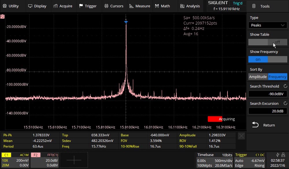

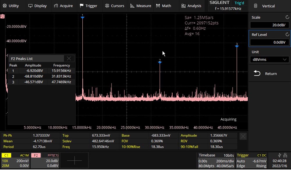

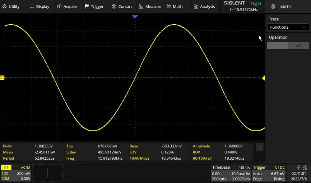

Например, при использовании в схеме, питаемой от одной батарейки ААА (на самом деле генератор может работать при напряжении порядка 0.7 В), пары транзисторов 2N3904, катушки индуктивности 470 мкГн, конденсатора 0.22 мкФ и резистора смещения 510 Ом формируется стабильная синусоида частотой около 16 кГц с низким уровнем шумов, как показано на Рисунках 2, 3 и 4.

Спектр синусоиды, показывающий основную, вторую и третью гармоники.
Рисунок 3. Спектр синусоиды, показывающий основную, вторую и третью гармоники.
Синусоида частотой около 16 кГц в увеличенном масштабе.
Рисунок 4. Синусоида частотой около 16 кГц в увеличенном масштабе.
Обратите внимание, что частота, размах и общее качество формы выходного сигнала не так уж плохи для генератора, собранного из 5 компонентов!
