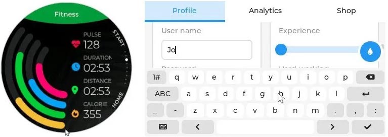

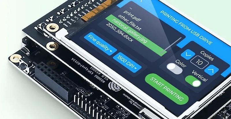

LVGL, написанная на языке C, дает разработчикам встроенных систем возможность создавать современные и визуально привлекательные пользовательские интерфейсы во встраиваемых приложениях (Рисунок 1). Она работает с различными процессорами и операционными системами и позволяет разработчикам свести к минимуму объем кода и потребление памяти. Ее можно использовать с любыми ОСРВ и «пустыми» системами, быстро адаптируя к уникальным потребностям проекта.
LVGL не имеет внешних зависимостей, что делает ее портирование невероятно простым.
Рисунок 1. LVGL не имеет внешних зависимостей, что делает ее портирование
невероятно простым.
