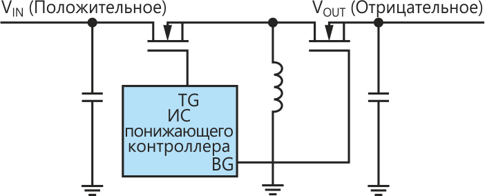

Инвертирующая топология понижающе-повышающего преобразователя является одной из основных топологий импульсных регуляторов, требующей всего одного дросселя, двух конденсаторов и двух MOSFET в качестве коммутаторов. Коммутаторами можно управлять с помощью любого понижающего регулятора или контроллера. Это значит, что выбор подходящих элементов для построения импульсного регулятора достаточно велик. На Рисунке 1 показана инвертирующая схема со всеми необходимыми компонентами.
Инвертирующая повышающе-понижающая схема для получения отрицательного напряжения с помощью понижающего импульсного регулятора.

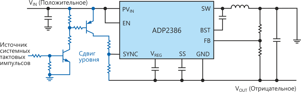

На Рисунке 2 показана повышающе-понижающая схема с понижающим регулятором ADP2386. Если для инвертирующей схемы используется микросхема понижающего регулятора, то ее земляной вывод находится под потенциалом вырабатываемого отрицательного напряжения. Вывод регулятора с его исходным выходным напряжением подключается к земле системы. Понижающий регулятор в инвертирующей топологии своей собственной землей привязан к установленному отрицательному напряжению, поскольку выходное напряжение подключено к системной земле. Опорная земля микросхемы (вывод GND на Рисунке 2) не подключена к системной земле. Поэтому две земли находятся под разными потенциалами. Земля микросхемы импульсного регулятора становится шиной создаваемого отрицательного напряжения. Все выводы микросхемы импульсного регулятора теперь привязаны к вырабатываемому отрицательному напряжению, а не к земле системы. В результате линии передачи сигналов от системы к микросхеме и наоборот требуют смещения уровней, чтобы обеспечить безопасный обмен сигналами и исключить возможность повреждения. Обычно это такие сигналы, как SYNC, PGOOD, TRACKING, MODE, EN, UVLO и RESET.
Внешняя схема сдвига уровня для синхронизации микросхемы импульсного регулятора системными тактовыми импульсами.
Рисунок 2. Внешняя схема сдвига уровня для синхронизации микросхемы импульсного регулятора
На Рисунке 2 показана возможная схема сдвига уровня с двумя биполярными транзисторами и семью резисторами (синего цвета) для одного сигнала. Эта схема требует определенного пространства и усложняет конструкцию, а также увеличивает ее стоимость. Такой сдвиг уровня должен быть реализован отдельно для каждого из ранее упомянутых сигналов. Это особенно сложно, когда для управления микросхемой импульсного регулятора используется цифровая шина, такая, например, как шина управления питанием PMBus. В этом случае все соединения шины должны быть обеспечены сдвигом уровня или гальванической развязкой.
Одним из способов уйти от этих внешних цепей является использование микросхемы импульсного регулятора, специально разработанной для инвертирования напряжений. Analog Devices предлагает семейство микросхем импульсных регуляторов, которые являются разновидностями понижающих регуляторов. Они предназначены для обеспечения простой связи между системой, то есть всей электронной схемой, и микросхемой инвертирующего регулятора. Внешние цепи смещения уровней, показанные на Рисунке 2, не требуются.

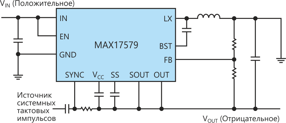

На Рисунке 3 показана микросхема импульсного регулятора MAX17579, которая вырабатывает отрицательное напряжение из положительного. Как видно из этого рисунка, схема намного компактнее, чем на Рисунке 2.
MAX17579 спроектирована как инвертирующий повышающе-понижающий стабилизатор с уже интегрированными цепями смещения уровня.
