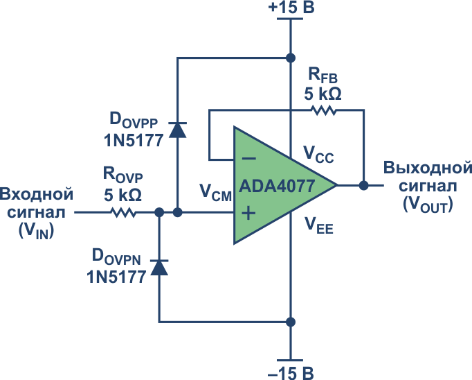

Очень популярный способ добавления OVP показан на Рисунке 1. Когда амплитуда входного сигнала (VIN) превышает одно из напряжений питания плюс прямое напряжение диода, диод (DOVPP или DOVPN) смещается в прямом направлении, направляя ток в шины питания, а не на входы операционного усилителя, который может быть поврежден избыточным током. В этом приложении мы используем ADA4077 – исключительно высокоточный операционный усилитель с максимальным диапазоном напряжений питания 30 В (или ±15 В).
Рисунок 1. Классическая ограничительная схема для защиты от перенапряжения.
В качестве ограничительных диодов используются диоды Шоттки 1N5177, поскольку их прямое напряжение составляет приблизительно 0.4 В, что меньше прямого напряжения входных диодов защиты от электростатического разряда (ЭСР) операционного усилителя. Таким образом, ограничительные диоды начнут проводить ток раньше, чем диоды защиты от ЭСР. Резистор защиты от перенапряжения ROVP ограничивает прямой ток через ограничительные диоды, чтобы поддерживать его на уровне, не превышающем максимального номинального тока, предотвращая их повреждение избыточным током. Резистор RFB в цепи обратной связи присутствует потому, что любой входной ток смещения на неинвертирующем входе, создавая падение напряжения на ROVP, может вызывать ошибку входного напряжения; добавление RFB обнуляет ошибку, создавая аналогичное напряжение на инвертирующем входе.

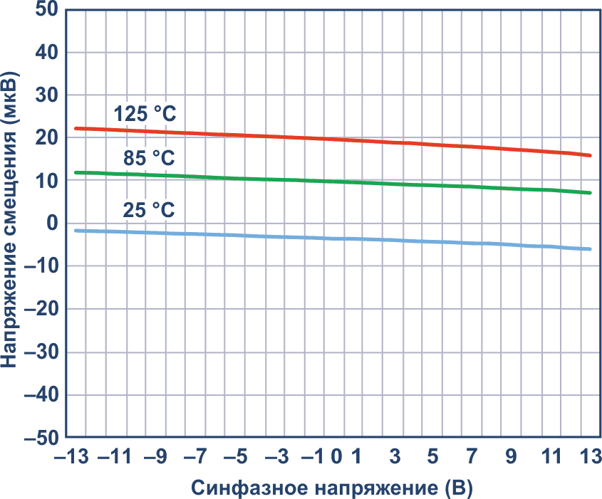

Обратносмещенные диоды имеют обратный ток утечки, который течет от катода через анод к шине питания. Когда напряжение входного сигнала VIN находится между шинами питания, диоды DOVPP и DOVPN смещены в обратном направлении. Когда VIN имеет потенциал земли (середина диапазона входного напряжения), обратный ток через диод DOVPN примерно равен обратному току утечки через DOVPP. Однако когда VCM сдвигается выше или ниже уровня земли, через один диод протекает больший обратный ток, чем через другой. Например, если VCM находится на верхней границе диапазона входных напряжений операционного усилителя, которая на 2 В ниже напряжения положительной шины питания или 13 В в данной схеме, на диоде DOVPN будет обратное напряжение 28 В. Согласно техническому описанию диода 1N5177, это может вызвать обратный ток утечки около 100 нА. Поскольку обратный ток утечки протекает от входа сигнала VIN через резистор ROVP, он создает падение напряжения на ROVP, которое выглядит точно так же, как дополнительное входное напряжение смещения в сигнальном пути.
Зависимость входного напряжения смещения от входного напряжения для микросхемы ADA4077.
Рисунок 2. Зависимость входного напряжения смещения от входного

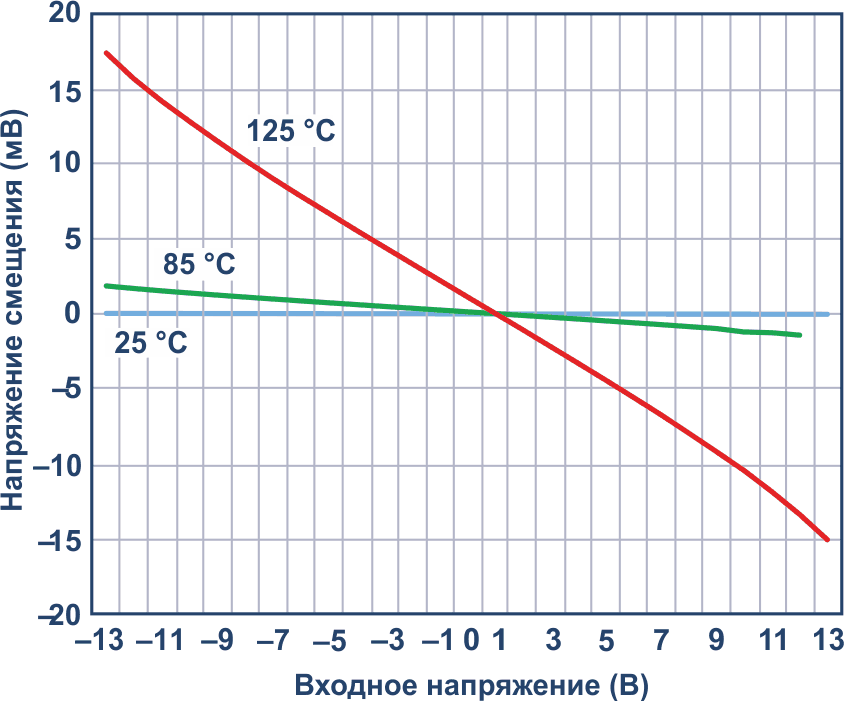

Дополнительную озабоченность вызывает то, что обратный ток утечки диода экспоненциально увеличивается с ростом температуры, что усугубляет проблемы, связанные с напряжением смещения, вносимым ограничительной схемой OVP. В качестве базового уровня для сравнения точности операционного усилителя без внешней схемы защиты от перенапряжения на Рисунке 2 показано измеренное напряжение смещения ADA4077 в диапазоне входных напряжений от –13 В до +13 В. Измерения проводились при трех температурах: 25 °C, 85 °C и 125 °C. Обратите внимание, что при температуре 25 °C напряжение VOS микросхемы ADA4077, использованной в данном тесте, достигало всего 6 мкВ; даже при 125 °C VOS составляет всего около 20 мкВ. При добавлении внешней ограничительной схемы OVP к тому же устройству ADA4077 и подаче на вход напряжения VIN мы видим результаты, показанные на Рисунке 3. При комнатной температуре напряжение VOS подскакивает до 30 мкВ – это в пять раз больше ошибки в сигнальном пути одной только микросхемы ADA4077. При температуре 125 °C VOS достигает значения, превышающего 15 мВ, что в 750 раз больше, чем 20 мкВ у ADA4077! Точность исчезла.
Зависимость входного напряжения смещения от входного напряжения для микросхемы ADA4077 с добавленной ограничительной схемой OVP.
Рисунок 3. Зависимость входного напряжения смещения от входного напряжения
5-килоомный резистор отлично справляется с защитой ограничительных диодов и операционного усилителя в состоянии перенапряжения, но при нормальной работе, когда через него проходит ток утечки диодов, он вносит довольно большую погрешность смещения (не говоря уже о генерируемом резистором шуме Джонсона). Нам хотелось бы иметь динамическое входное сопротивление, которое имеет низкое значение при работе в заданном диапазоне входных напряжений, но высокое значение в состоянии перенапряжения.

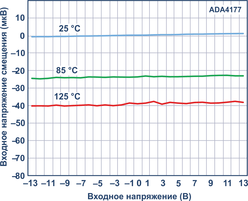

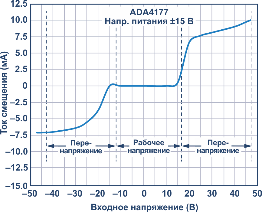

ADA4177 – это высокоточный операционный усилитель со встроенной защитой от перенапряжения. Встроенные ЭСР диоды действуют как ограничители перенапряжения, защищающие микросхему. На каждом входе перед ЭСР диодами последовательно включены полевые транзисторы с обедненным каналом. Они обеспечивают динамическое сопротивление, которое увеличивается, когда входное напряжение VCM превышает напряжение питания. По мере увеличения входного напряжения сопротивление сток-исток внутреннего полевого транзистора увеличивается, тем самым экспоненциально ограничивая ток с ростом напряжения (показано на Рисунке 4). Поскольку на входах ADA4177 используются полевые транзисторы, работающие в режиме обеднения, а не последовательный защитный резистор, напряжение смещения на резисторе не портит характеристик операционного усилителя, как это происходит в ограничительной схеме OVP.
Микросхема ADA4177 может выдерживать напряжения на входах, до 32 В превышающие напряжения шин питания. Она ограничивает ток перенапряжения до типичных 10–12 мА, защищая операционный усилитель без использования каких-либо внешних компонентов. Как показано на Рисунке 5, даже при температуре 125 °C напряжение смещения этого испытываемого устройства составляет всего 40 мкВ. Это менее 3% от погрешности, которую показывала схема ограничителя при такой температуре. Точность сохраняется!
