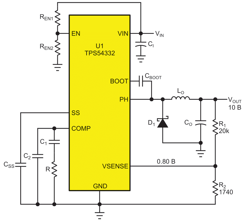

Будь то понижающий, повышающий или понижающе-повышающий преобразователь, внутренний или внешний коммутатор – в продаже имеется буквально рог изобилия микросхем импульсных регуляторов/ преобразователей с программируемым выходным напряжением. Хотя номиналы требуемых внешних индуктивностей и емкостей (конечно) сильно различаются от топологии к топологии и от чипа к чипу, (почти) во всех для программирования выходного напряжения используется одна и та же базовая двухрезисторная цепочка, показанная на Рисунке 1. Этот пример понижающего регулятора был выбран более или менее произвольно, поэтому, пожалуйста, не обращайте внимания на индуктивности и емкости и сосредоточьтесь на резисторах R1, R2 и (позже) R3.

Рисунок 1. (Почти) универсальная цепь программирования выходного напряжения
регулятора, где VOUT = VSENSE(R1/R2 + 1) = 0.8 В × (11.5 + 1) = 10 В.
По причинам, известным только гуру мистического и чудесного царства монолитных микросхем, напряжение узла обратной связи VSENSE варьируется от типа к типу примерно в диапазоне 3:1 от 0.50 В до 1.5 В. Рекомендуемые значения сопротивлений R1 также различаются.

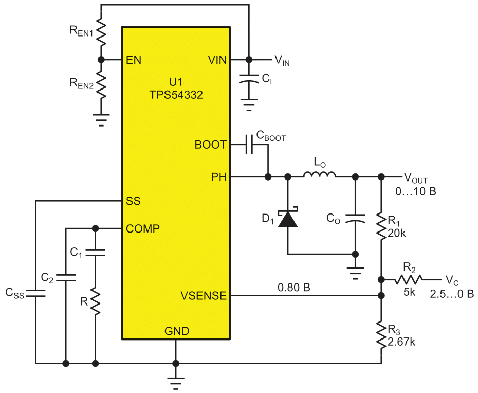

Главное, что топология не меняется. Все (или, по крайней мере, большинство) точно соответствуют Рисунку 1. Это удивительное единообразие становится очень полезным, если приложение требует управления выходным напряжением с помощью ЦАП. На Рисунке 2 показано, как это можно сделать с помощью ЦАП положительной полярности и всего одного дополнительного резистора R3.

Рисунок 2. Регулятор, выходное напряжение которого программируется с помощью ЦАП и
KISS-цепочки, где VOUT = (VCMAX – VC) × (R1/R2) = (2.5–0 В) × 4 = 0–10 В.

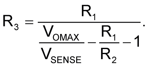

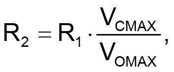

При разумном выборе ЦАП (например, 2.5 В) для значений R1 и VSENSE из технического описания микросхемы регулятора и максимального выходного напряжения VOMAX из требований приложения, вот арифметика KISS1):
(Здесь VCMAX – максимальное управляющее напряжение). И, в лучших традициях принципа KISS, это все. Ладно, ладно. За исключением, может быть, пары (незначительных?) оговорок. Например:
  1. Второе выражение, а значит, и необходимое значение сопротивления R3 должно быть положительным. Я не могу представить себе практического случая, когда это могло бы быть иначе, но, вероятно, существует какая-то извращенная перестановка параметров, при которой это будет возможно, а реализация отрицательных сопротивлений не так уж и проста.
  2. Зависимость VOUT от VC обратная. Поэтому перед записью в регистр ЦАП цифровая версия VC должна быть дополнена до 1 (совершенно KISS-битная программная арифметика, переворачивающая все биты, так что 0 становятся 1, а 1 – нулем).
  3. Напряжение VIN должно быть достаточным для того, чтобы выбранная микросхема могла обеспечить нужное значение VOMAX при VC = 0. Несомненно.
Так что, возможно, это не совсем KISS, а только в основном.
