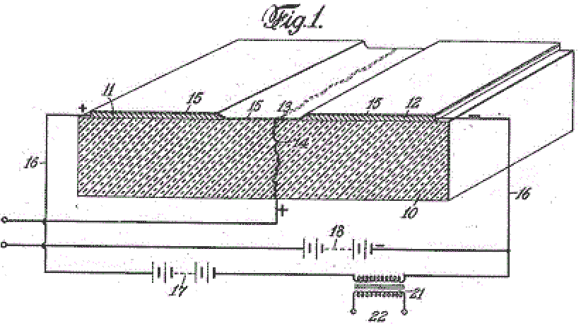

Однако, пожалуй, наибольшую известность Лилиенфельду принес патент, описывающий устройство, удивительно похожее на современный полевой транзистор (Рисунок 2). В патенте описана трехэлектродная структура с использованием полупроводникового материала на основе сульфида меди. В частности, в нем подробно описаны:
  • Тонкая пленка «однонаправленной проводимости» на двух близко расположенных металлических электродах;
  • Третий электрод, расположенный между двумя другими, используемый для приложения электростатической силы для управления потоком тока.
Иллюстрация из патентной заявки Лилиенфельда 1930 года, демонстрирующая устройство для управления электрическим током.
Рисунок 2. Иллюстрация из патентной заявки Лилиенфельда 1930 года, демонстрирующая
В качестве подходящего соединения для полупроводниковой пленки Лилиенфельд предложил сульфид меди, описав несколько методов его нанесения, включая вакуумное напыление. Устройство было теоретически разработано для управления потоком электрического тока между двумя клеммами электропроводящего твердого тела путем создания между ними третьего потенциала.
