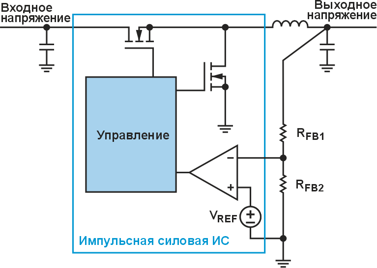

Для измерения выходного напряжения часто используется резистивный делитель. Один из них изображен на Рисунке 1, где показана схема понижающего преобразователя. В этом контуре управления резистивный делитель (RFB1 и RFB2) стабилизирует выходное напряжение на уровне, заданном внутренним опорным напряжением (VREF). Это опорное напряжение обычно устанавливается равным 1.2 В, 0.8 В или 0.6 В. Выходной сигнал усилителя ошибки (операционный усилитель на Рисунке 1) затем подается на схему, которая управляет временами коммутации силовых ключей (MOSFET).

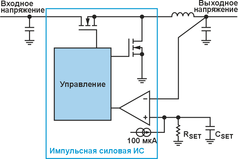

Долгое время этот традиционный метод регулирования был стандартным. Однако теперь существует более совершенная альтернатива, которая обеспечивает множество преимуществ для преобразователей энергии, включая импульсные регуляторы и стабилизаторы с низким падением напряжения (LDO). На Рисунке 2 показана новая концепция, которая основана на архитектуре с единичным усилением, где выходное напряжение подается непосредственно на усилитель ошибки. Выходное напряжение регулируется с помощью резистора (RSET), подключенного к внутреннему источнику питания. Такая конфигурация позволяет стабилизировать выходное напряжение до 0 В, в отличие от предыдущего метода с использованием резистивного делителя, показанного на Рисунке 1, где минимальное регулируемое выходное напряжение равно потенциалу внутреннего источника опорного напряжения.

Еще одним преимуществом является способность создавать меньше шумов на низких частотах до 100 кГц. С помощью емкости CSET происходит усреднение низкочастотных помех от внутреннего источника тока, что существенно снижает их уровень.
В этой новой архитектуре резисторы резистивного делителя не вносят дополнительных шумов, что делает поведение шума в значительной степени независимым от выходного напряжения. Следовательно, низкочастотный шум не увеличивается при повышении выходного напряжения.

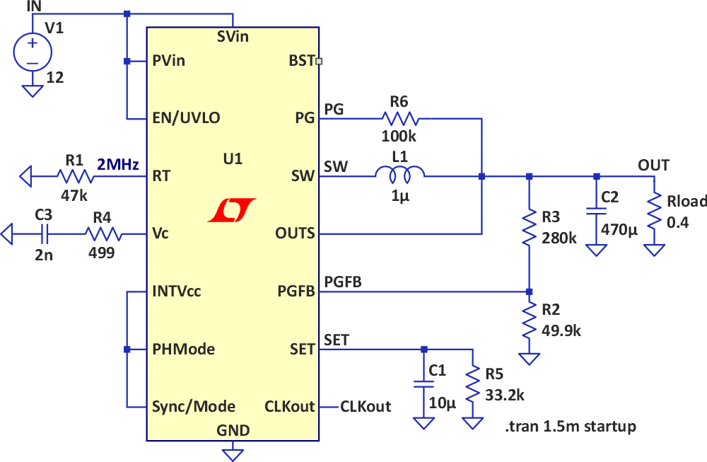

На Рисунке 3 показан импульсный стабилизатор Silent Switcher третьего поколения LT8625S, смоделированный с помощью бесплатной программы моделирования LTspice. Этот импульсный преобразователь напряжения поддерживает входное напряжение до 18 В и может отдавать в нагрузку ток до 8 А. В диапазоне от 10 Гц до 100 кГц он создает на выходном напряжении низкочастотный шум 4 мкВ с.к.з. Кроме того, он имеет встроенный прецизионный источник тока с точностью ±0.8% во всем допустимом диапазоне температур от –40 °C до +125 °C.
Импульсный стабилизатор Silent Switcher третьего поколения с архитектурой единичного усиления.
Рисунок 3. Импульсный стабилизатор Silent Switcher третьего поколения с архитектурой
В схеме на Рисунке 3 выходное напряжение устанавливается с помощью резистора R5 на выводе SET. Следует отметить наличие резистивного делителя R3, R2 между выходным напряжением и выводом PGFB. Этот делитель не влияет на контур управления, а используется только для работы вывода PG (Power Good, питание в норме).
