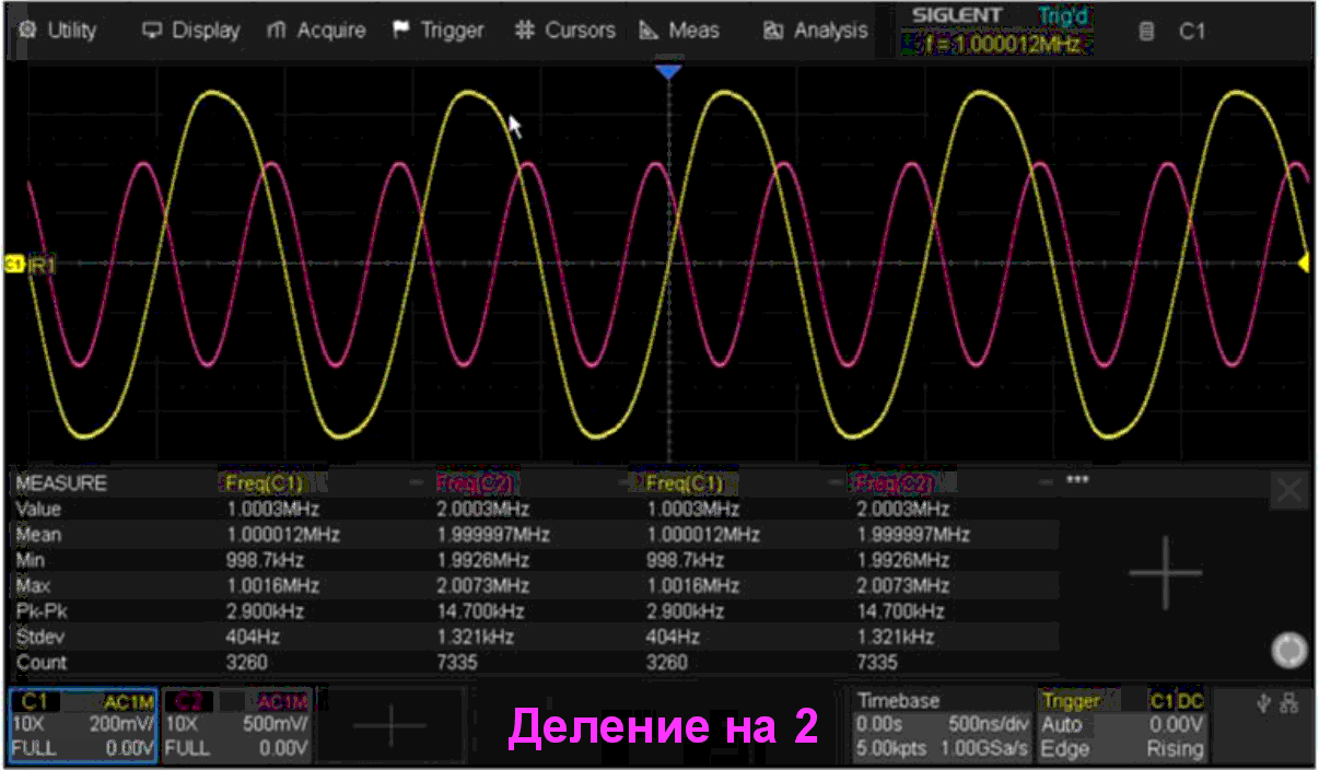

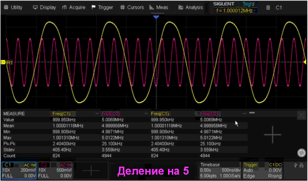

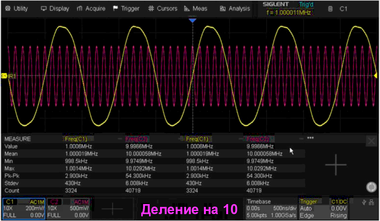

Ввод сигнала выполняется с помощью последовательной RC-цепочки из резистора 10 кОм и конденсатора 0.01 мкФ, подключенной к общим эмиттерам транзисторов Q1 и Q2 2N3906. Небольшие нелинейности внутри генератора позволяют осуществлять выборочную синхронизацию частоты и деление без дополнительных активных компонентов. На Рисунке 2 показаны примеры деления частоты на 2, 3, 5 и 10, соответственно, без каких-либо изменений номиналов компонентов или схемы!
Примеры деления частоты на 2, 3, 5 и 10 без каких-либо изменений номиналов компонентов или схемы. Это возможно из-за небольших нелинейностей внутри генератора, которые позволяют осуществлять выборочную синхронизацию и деление частоты.

Рисунок 2. Примеры деления частоты на 2, 3, 5 и 10 без каких-либо изменений номиналов
деление частоты.

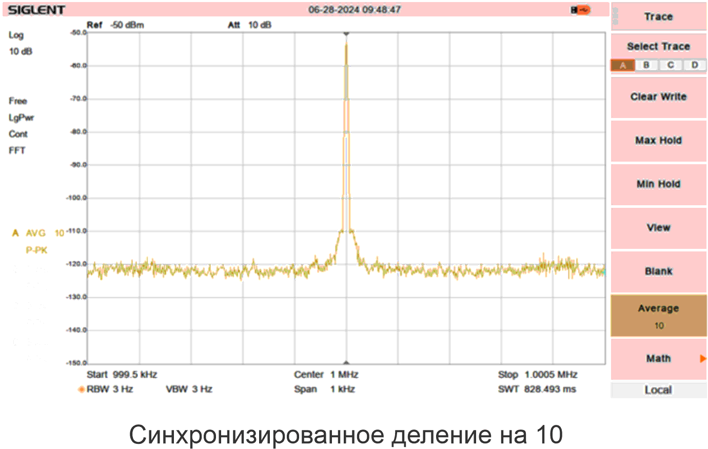

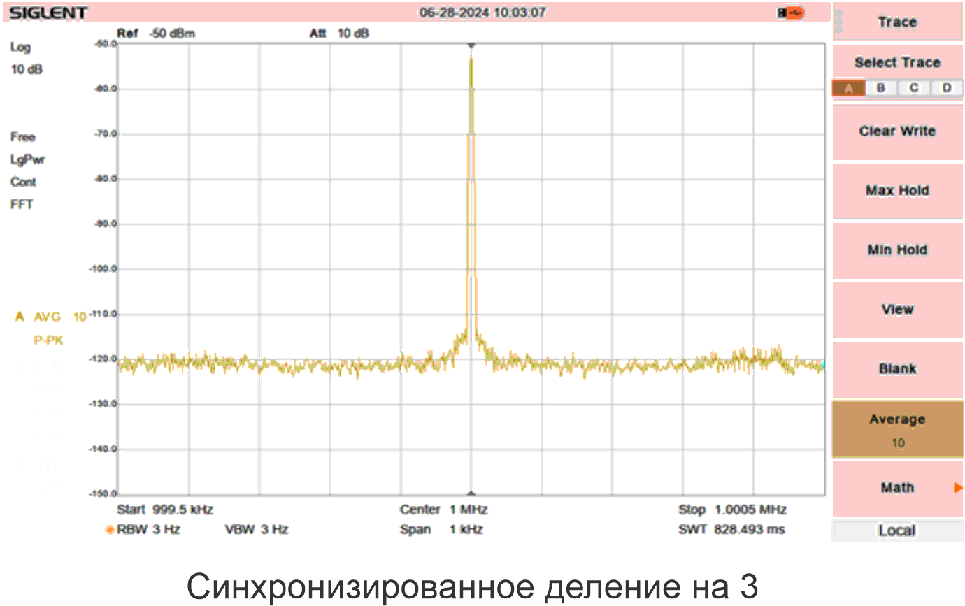

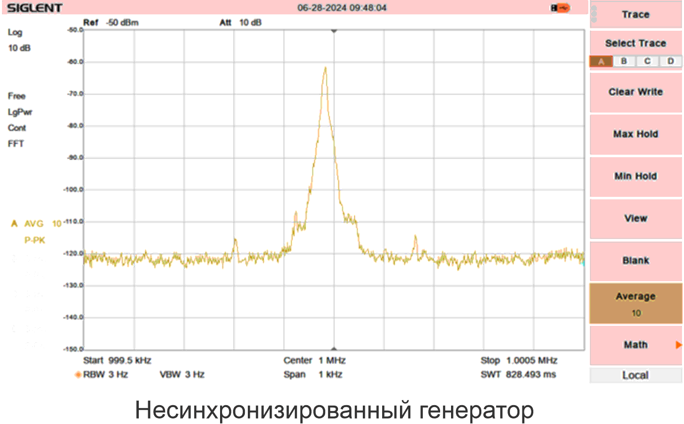

Внешняя синхронизация также улучшает фазовый шум генератора, даже когда он работает в качестве делителя. На Рисунке 3 показаны некоторые результаты, полученные при работе генератора в несинхронизированном режиме и при работе в качестве частотно-селективного делителя.
Спектральный анализ сигналов генератора в несинхронизированном режиме и при работе в качестве частотно-селективного делителя на 3 и на 10 при внешней синхронизации. При работе в качестве частотно-селективного делителя наблюдается заметное снижение фазовых шумов.
Рисунок 3. Спектральный анализ сигналов генератора в несинхронизированном режиме
В тестовой установке в качестве источника сигнала использовался универсальный генератор сигналов произвольной формы SDG2042X, а в качестве устройств отображения – цифровой осциллограф SDS814X HD и анализатор спектра SSA3021X Plus. Конечно, эта технология не заменит полноценного цифрового делителя, но может найти применение в крайнем случае, когда требуется деление частоты или улучшение стабильности и фазовых шумов простых генераторов.
