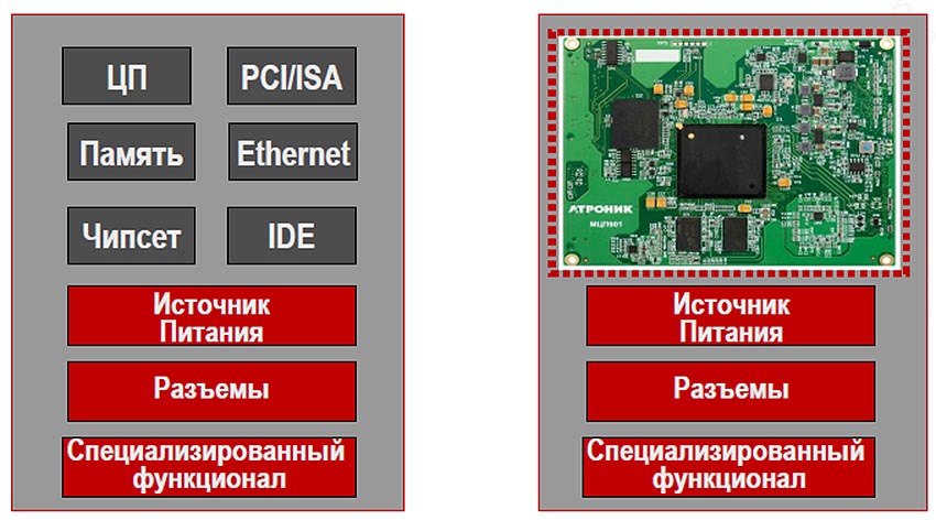

КМ помещает весь вычислительный узел в модуль малого форм-фактора, который может быть установлен на платах-носителях, содержащих специализированные схемы ввода-вывода и питания (Рисунок 1).
Структура КМ и платы-носителя.
Рисунок 1. Структура КМ и платы-носителя.

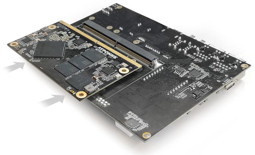

Все стандартные функции персонального компьютера, такие как графика, Ethernet, звук, оперативная и постоянная память или интерфейсы для ее подключения, параллельный и последовательный порты, порты USB и системные шины (PCIe, PCI, ISA, I2C, SPI, LPC) размещаются в стандартном модуле. Пользователю нужно лишь добавить специально разработанную несущую плату (плату-носитель) для реализации определенных функций. На несущей плате (Рисунок 2) размещаются все интерфейсные разъемы для подключения системы к периферийным устройствам, таким как жесткие диски, дисплеи и т. д.
Несущая плата с компьютерным модулем
Рисунок 2. Несущая плата с компьютерным модулем
Имея компактный размер и широкий набор интерфейсов, выводимых через стандартные разъёмы, КМ позволяют совмещать современную компьютерную функциональность, специализированные интерфейсы и функциональность приложения в рамках одной встраиваемой системы. КМ широко применяются как для решения тех задач, которые невозможно эффективно решить с помощью стандартных встраиваемых плат, так и для решения задач обновления технического решения наследственных или устаревших систем.

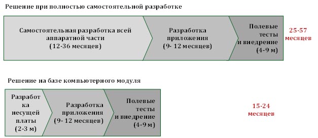

Большинство компаний не обладают ресурсами по разработке с нуля вычислительного устройства на современных процессорах. Разработка, отладка и поддержка нового одноплатного компьютера для каждого поколения процессоров и современных быстродействующих шин могут быть чрезвычайно дорогостоящими и трудоемкими. На Рисунке 3 показано сравнение сроков полного и полузаказного проектирования.
При полностью самостоятельной разработке аппаратной части, как правило, разработчик затрачивает от 12 до 36 месяцев, не считая времени на разработку системного и прикладного программного обеспечения, тестирование, проведение испытаний, сертификацию и т.п.
При выборе готовых встраиваемых систем отпадает необходимость в разработке вычислительного узла. Этап разработки заменяется конфигурированием и разработкой относительно простой несущей платы с временем в 2-3 месяца.
В итоге, при использовании компьютерных модулей возможно достичь двух- - трехкратного сокращения временных и финансовых затрат.

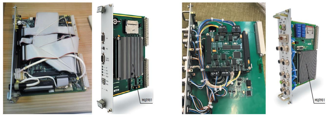

Сравнение подходов при разработке вычислительного устройства.
Рисунок 3. Сравнение подходов при разработке вычислительного устройства.
При этом у разработчика появляется возможность использования недоступных ранее технологий и продуктов. Модульность архитектуры позволяет создавать готовые приложения быстро, используя технически сложные компоненты, производимые сторонними поставщиками, являющимися экспертами в своих областях. В итоге разработчик системы может сконцентрироваться на ключевых собственных задачах и на реализации специализированного функционала разрабатываемого устройства.
При использовании КМ разработку аппаратной и программной частей решения можно вести параллельно. В то время, когда инженеры-схемотехники работают над архитектурой и трассировкой платы-носителя, программисты могут отрабатывать прикладное ПО, используя КМ и отладочную плату, предоставляемую производителем КМ специально для таких целей. Как правило, отладочные платы содержат большой набор интерфейсов, через который можно подключить необходимые модули расширения на основе стандартных форм-факторов и смоделировать аппаратную архитектуру системы.

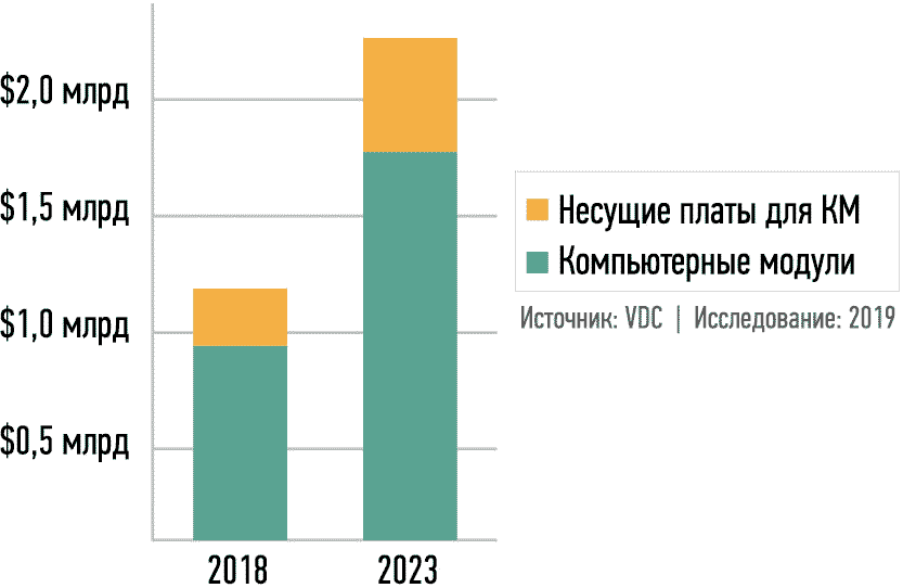

По данным международного рейтингового агентства VDC Research VDC (Рисунок 4), мировой рынок встраиваемых компьютерных модулей начиная с 2020 г. показывает рост в 12.4% и к 2025 г. достигнет уровня 5.51 млрд. долларов США.
Объем продаж компьютерных модулей за 2018-2023 годы. Источник: VDC Research. Исследование 2019 года (данные для 2023 года - прогноз).
Рисунок 4. Объем продаж компьютерных модулей за 2018–2023 годы.
(данные для 2023 года – прогноз).

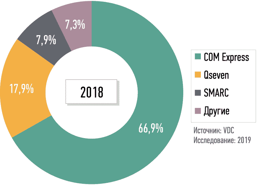

Популярность модулей COM Express основана на заложенной в стандарт гибкости, наличии нескольких типов размеров и назначений контактов при использовании общих разъемов и монтажных отверстий. КМ COM Express поддерживают высокоскоростные последовательные интерфейсы, включая PCI-Express Gen 3, 10GbE, USB 3.0, SATA, а также графику высокого разрешения. Альтернативные архитектуры, такие как Qseven и SMARC, имеют свои уникальные преимущества, например, использование процессоров с архитектурами ARM, x86 и RISC-V (Рисунок 5).
Рынок КМ, сегментированный по форм-факторам (% от общего объема продаж).
Рисунок 5. Рынок КМ, сегментированный по форм-факторам

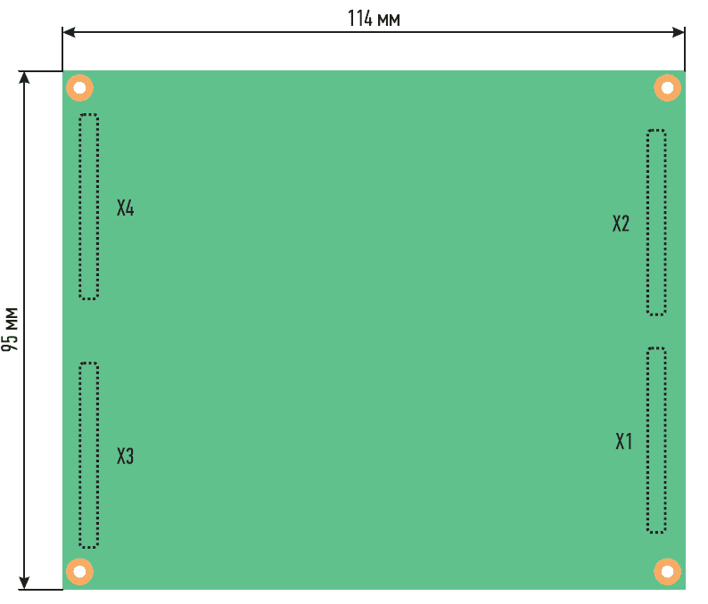

Размер платы составляет 95 × 114 мм (Рисунок 6). Все сигналы ввода-вывода, а также полноценная реализация шин ISA и PCI выводятся на четыре низкопрофильных разъема типа HIROSE на нижней стороне платы.
Габаритные размеры модулей ETX.
Рисунок 6. Габаритные размеры модулей ETX.
Список основных интерфейсов и их распределение по разъёмам Х1…Х4 можно найти в Таблице 1.

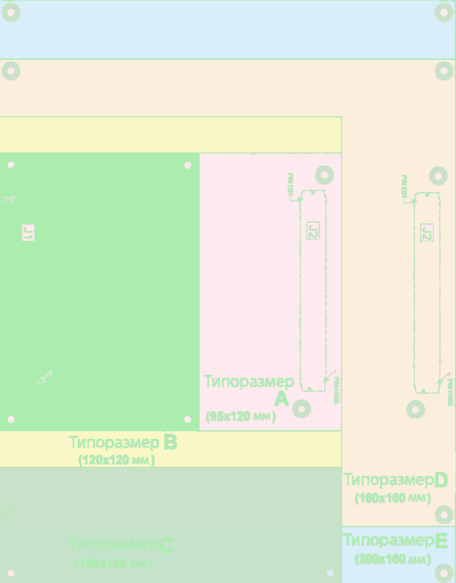

COM-HPC /
Client
Размер A:
95×120
Размер B:
120×120
Размер C:
160×120
12 или
8–20
251 Два разъема по 400
контактов типа Samtec
ASP-209946-01
49×PCI Express, 2×MIPI-CSI2/3, 2×10/25 Gb
Ethernet, 8×USB 2.0, 4×USB 3.2, 4×USB 4.0,
3×DDI, 1×eDP/DSI, 2×SoundWire, I²C, 2×SATA,
1×eSPI, 1×SMB, 2×I2C, 1×IPMB 2×UART,
12×GPIO

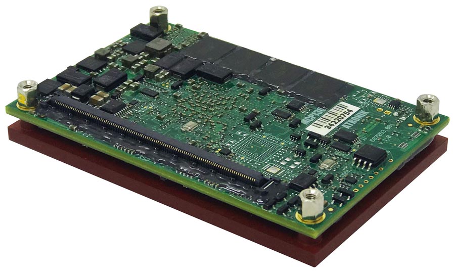

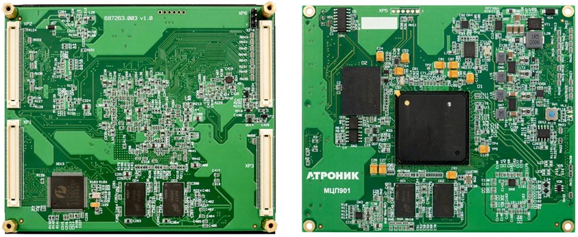

КМ, производимые согласно спецификации ETX, до сих пор широко распространены при решении задач промышленной автоматизации, визуализации технологических процессов и в других приложениях, где не требуются высокая производительность процессора и наличие широкополосных коммуникационных интерфейсов (Рисунок 7).
Внешний вид модуля формата ETX (производитель НПК «АТРОНИК»).
Рисунок 7. Внешний вид модуля формата ETX (производитель НПК «АТРОНИК»).

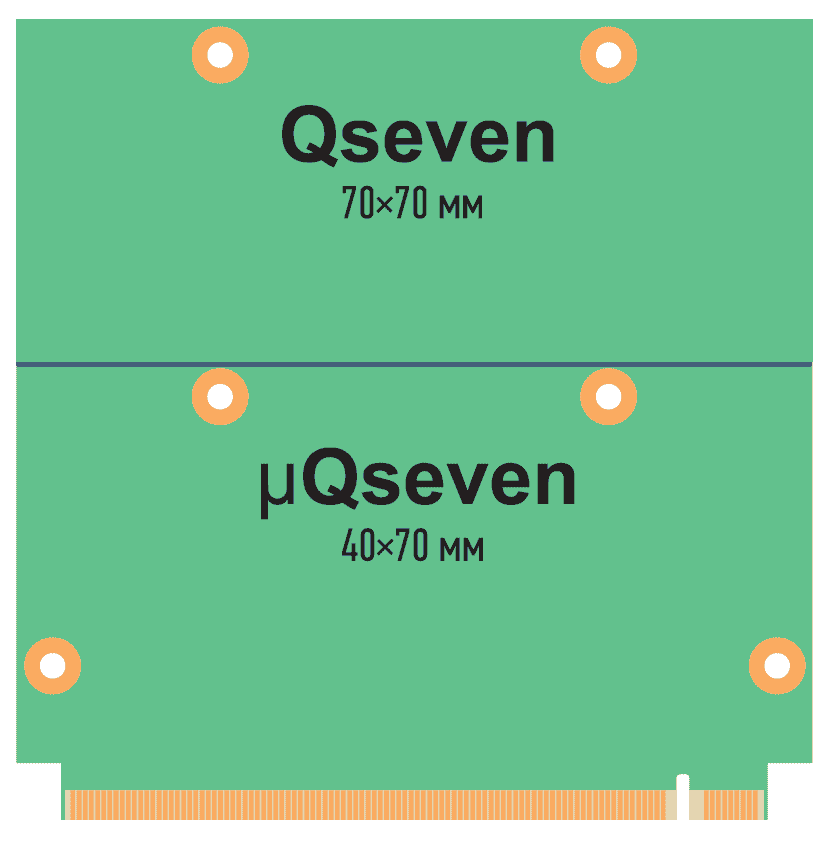

QSeven
Родоначальниками спецификации Qseven являются компании Congatec и Seco. Данная спецификация была разработана с целью удешевления КМ, сделав их более доступными и более приемлемыми для относительно лёгких и простых приложений.
Модули имеют стандартизированные габариты 70 × 70 или 40 × 70 мм (Рисунок 8). Данная спецификация предполагает использование всего одного разъёма типа MXM (такие разъёмы широко применяются для подключения высокоскоростных графических карт PCI Express в ноутбуках), устанавливаемого на плате носителе, и краевых двухсторонних контактов на плате КM.
Габаритные размеры модулей QSeven.
Рисунок 8. Габаритные размеры модулей QSeven.

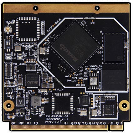

Спецификация позволяет выводить дополнительные (определяемые производителем) интерфейсы ввода вывода в специально предназначенном для этого месте на плате КМ. Низкий бюджет теплового рассеяния предполагает использование маломощных процессоров, что в совокупности с возможностью отвода тепла через специальную теплопроводящую пластину позволяет создавать безвентиляторные решения.
Qseven позволяет использовать процессоры с архитектурой x86 и ARM. Благодаря своей тонкой конструкции модули Qseven помещаются в компактные корпуса и, таким образом, идеально подходят для мобильных приложений и приложений IoT (Рисунок 9).
Основные характеристики модулей стандарта Qseven приведены в Таблице 1.
Рисунок 9. Внешний вид модуля Qseven (производитель Geniatech).

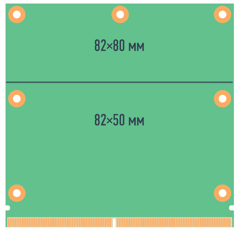

Спецификация определяет два размера модуля: 82 мм × 50 мм и 82 мм × 80 мм (Рисунок 10).
Габаритные размеры модулей SMARC.
Рисунок 10. Габаритные размеры модулей SMARC.

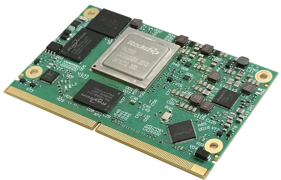

Печатные платы модуля имеют 314-контактный краевой разъем, который соединяются с низкопрофильным 314-контактным прямоугольным разъемом на несущей плате (Рисунок 11).
Внешний вид модуля SMARC (производитель НПК «АТРОНИК»).
Рисунок 11. Внешний вид модуля SMARC (производитель НПК «АТРОНИК»).

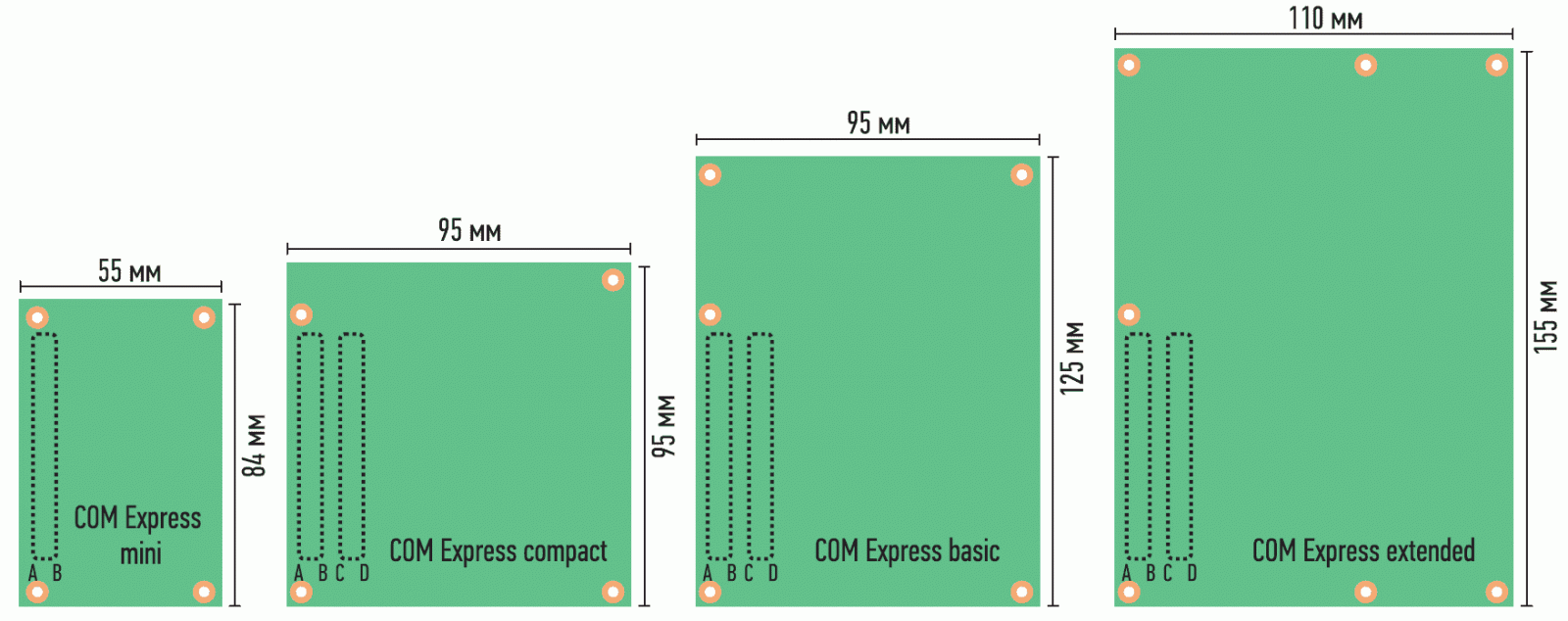

Стандарт COM Express описывает четыре типоразмера КМ, называемые Mini, Compact, Basic и Extended. Все четыре типоразмера имеют перекрывающиеся механические узлы, стандартизированные высоту и теплораспределители (Рисунок 12).
Модули размера Mini предназначены для компактных мобильных приложений, требующих наличия высокоскоростных интерфейсов, поддержки высококачественной графики в сочетании с длительным временем автономной работы.
К основным характеристикам модулей Mini относятся:
  • Размер модуля: 84 × 55 мм.
  • Варианты высоты стека между несущей платой и модулем 5 и 8 мм.
  • Широкий диапазон входного напряжения питания (4.75-20 В)
  • Один 220-контактный разъем (второй разъем обычно не используется).
Хотя это и не является обязательным требованием, модули Mini часто содержат напаянный Flash-накопитель.

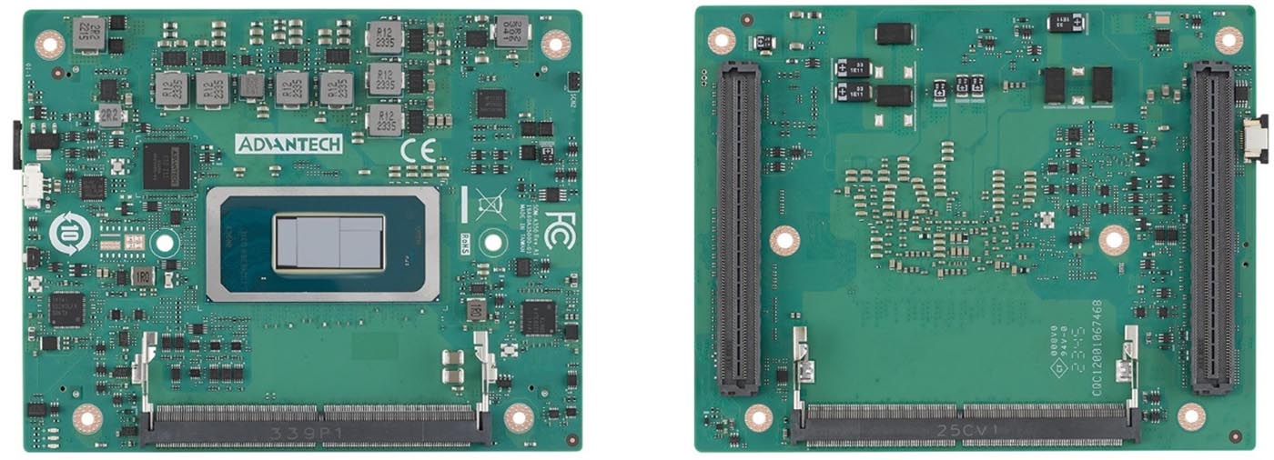

Модули Compact предназначены для мобильных систем и стационарных систем с габаритными ограничениями. К основным характеристикам модулей относятся:
  • Размер модуля: 95 × 95 мм.
  • Высота модуля с теплоотводом 18 мм.
  • Возможность установки одного (или двух) модулей SO-DIMM с горизонтальным креплением.
  • Два 220-контактных разъема.
Модули Basic предназначены для мобильных систем и стационарных систем с габаритными ограничениями. К основным особенностям модулей Basic относятся:
  • Размер модуля: 125 × 95 мм.
Модули Extended предназначены для заказных приложений, которым требуется больший объем системной памяти.
Ключевые особенности модулей Extended:
  • Размер модуля: 155 × 110 мм.
  • Возможность установки двух полноразмерных модулей памяти DIMM или mini DIMM или двух модулей SO-DIMM горизонтального или вертикального монтажа.
  • Позволяет использовать ЦП с более высокой производительностью, которые не поддерживаются в модулях Compact и Basic.
Габарит Extended не популярен среди серийно-выпускаемых модулей COM Express.
Габаритные размеры модулей COM Express.
Рисунок 12. Габаритные размеры модулей COM Express.
Присоединение КМ COM Express к платам-носителям осуществляется через один или два высокоплотных низкопрофильных разъёма со стандартизированным назначением контактов (Рисунок 13). Наиболее популярны типы «распиновок» с номерами 6, 7 и 10. Причём для каждого типа «распиновки» стандарт COM Express описывает набор обязательных интерфейсов (минимальный набор), и набор дополнительных интерфейсов (максимальный набор).

Определены шесть типоразмеров модулей COM-HPC:
  • 95 мм × 70 мм типоразмер Mini
  • 95 мм × 120 мм типоразмер A (рекомендован для «клиентского» модуля)
  • 120 мм × 120 мм типоразмер B (рекомендован для «клиентского» модуля)
  • 160 мм × 120 мм типоразмер C (рекомендован для «клиентского» модуля)
  • 160 мм × 160 мм типоразмер D (рекомендован для «серверного» модуля)
  • 200 мм × 160 мм типоразмер E (рекомендован для «серверного» модуля)
На Рисунке 14 изображены все шесть размеров COM-HPC в том виде, в каком они соотносятся друг с другом. Обратите внимание, что монтажные отверстия, прилегающие к разъемам модулей J1 и J2, смещены от осевых линий длинной оси разъема. Это сделано намеренно, чтобы обеспечить визуальную ориентацию модулей при монтаже на несущие платы. Разъемы на данном рисунке смонтированы с обратной стороны и видны «сквозь» печатную плату. «Клиентский» или «серверный» модуль могут использовать печатную плату любого размера от A до E, но рекомендуется, чтобы «клиентские» модули использовали размеры A, B или C, а «серверные» – размеры D или E.
Расположение монтажных отверстий модулей COM-HPC Mini намеренно отличается от положений «клиентских» и «серверных модулей» COM-HPC из-за различий в назначении контактов разъемов.
Габаритные размеры модулей COM-HPC.
Рисунок 14. Габаритные размеры модулей COM-HPC.
В COM-HPC используются 400-контактные разъемы. На модуле может быть установлено один или два таких разъемов, что обеспечивает высокую пропускную способность на основе 800 контактов (Рисунок 15).
Внешний вид модулей COM-HPC (производитель Advantech).
Рисунок 15. Внешний вид модулей COM-HPC (производитель Advantech).

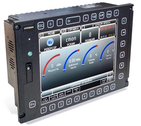

Следующий пример иллюстрирует преимущества времени выхода на рынок и масштабируемости, полученные от использования КМ. Как правило, дисплей машиниста (Рисунок 16) представляет собой 10-дюймовый панельный ПК со степенью защиты IP65 с клавиатурой по периметру для ввода данных и выбора экрана отображения состояния узлов локомотива.
Дисплей машиниста БИ05 на базе КМ МЦП1301 стандарта COM Express type 10, производства НПК «АТРОНИК».
Рисунок 16. Дисплей машиниста БИ05 на базе КМ МЦП1301 стандарта
Модуль COM Express был выбран для этого приложения из-за возможности реализации на нем вычислительного ядра, в то время как на основной плате размещались система питания, гальваническая развязка интерфейсов, источник бесперебойного питания и карты памяти. В этом случае дисплей получил модульную конструкцию, которая позволяет использовать его для различных систем локомотивов: отображения информации микропроцессорной системы управления (МСУ) локомотива, системы видеонаблюдения или безопасности. К тому же в дисплее отсутствуют вентиляторы и другие движущиеся механизмы, что повышает надежность и снижает уровень шума.
Модульный подход позволил относительно небольшой группе разработчиков завершить концептуальный проект и прототипирование в течение 12 недель, что является значительным улучшением по сравнению с обычным графиком в 6-9 месяцев.
За пару лет компания разработала пять модификаций дисплеев под разные локомотивы. При этом удалось избежать разработки новой системной платы. Вместо перепроектирования всей материнской платы разработчикам просто нужно было установить новый модуль или изменить внешнюю клавиатуру, чтобы подготовить дисплей к требованиям новых локомотивов.
Следующие фото (Рисунок 17) наглядно показывает, как использование КМ позволяет повысить надежность изделия путем избавления от необходимости использования проводных соединений. Базовый набор интерфейсов, расположенный на КМ, подходит для создания практически любого вычислительного устройства.
Контроллеры на базе КМ МЦП901 формата ETX, производства НПК «АТРОНИК».
Рисунок 17. Контроллеры на базе КМ МЦП901 формата ETX, производства НПК «АТРОНИК».
