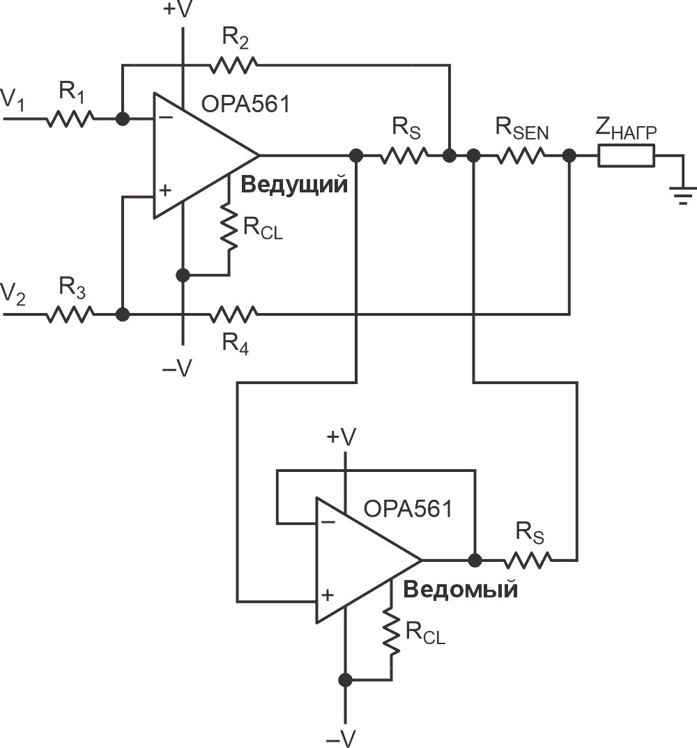

Схемы преобразования напряжения в ток могут иметь различные формы в зависимости от способа подключения нагрузки. В случаях несимметричной нагрузки, то есть, когда один конец должен быть подключен к земле, и требуется протекание биполярного тока, можно использовать схему улучшенного токового насоса Хауленда [1]. Иногда необходимый для нагрузки ток превышает возможности одного операционного усилителя. В таком случае целесообразно рассмотреть параллельную комбинацию двух операционных усилителей, показанную на Рисунке 1.
Параллельный операционный усилитель позволяет удвоить выходной ток улучшенного токового насоса Хауленда.
Рисунок 1. Параллельный операционный усилитель позволяет удвоить выходной

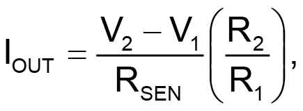

В этой схеме ведущий операционный усилитель работает как улучшенный токовый насос Хауленда, а ведомый – как усилитель тока. Поведение токового насоса описывается следующей формулой:
где
Простое соединение выходов двух усилителей не сработает, поскольку ведомый операционный усилитель будет иметь некоторое смещение напряжения, и каждый усилитель будут пытаться подтянуть выходное напряжение другого к своему выходному напряжению.

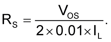

В таком состоянии ток будет течь от одной шины питания через выходной каскад одного операционного усилителя обратно во второй операционный усилитель и далее к противоположной шине. Этот ток никогда не потечет через нагрузку. Он называется циркулирующим током. Поэтому в выходные цепи необходимо включить токораспределительные резисторы (RS). При определении сопротивлений токораспределительных резисторов исходите из того, что выходное напряжение ведомого усилителя в худшем случае будет равно выходному напряжению ведущего плюс одно напряжение смещения (VOS). Сопротивление от выхода ведущего устройства до выхода ведомого составляет два RS. Разумной целью является установка циркулирующего тока, равного одному проценту от тока нагрузки IL. Затем значение RS рассчитывается по выражению:
В схеме, показанной на Рисунке 1, можно установить предельные значения токов на выходах операционных усилителей. В этом случае предельный ток ведомого усилителя должен быть установлен примерно на 10% выше, чем у ведущего. В случае неисправности нагрузки ведущий усилитель перейдет в режим ограничения тока, тем самым снижая свое выходное напряжение. Ведомый усилитель будет отслеживать это сниженное напряжение. Если бы подчиненное устройство было настроено так, чтобы оно первым переходило в режим ограничения тока, ведущее устройство продолжало бы пытаться обеспечить требуемый ток нагрузки. Когда ведомое устройство находится в режиме ограничения тока, его выходное напряжение намного ниже, чем у ведущего, и циркулирующий ток увеличивается, что может привести к повреждению одного или обоих устройств.
Количество ведомых усилителей, которые могут быть связаны с ведущим устройством, не ограничено.
В случаях, когда схема срывается в генерацию, начните с удаления ведомого операционного усилителя и убедитесь, что ведущий каскад стабилен сам по себе. После того, как ведущий каскад станет стабильным, при необходимости можно стабилизировать ведомый.
