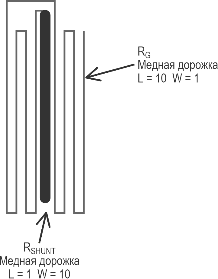

Идея здесь в том, чтобы создать два резистора с заданными соотношениями геометрических размеров, которые будут определять наш коэффициент усиления. Например, рассмотрим путь прохождения большого тока (который назовем RSHUNT) со следующими (нормализованными) размерами: длина (L) = 1, ширина (W) = 10. Для элемента, определяющего усиление (который будет называться RG) создадим другой шаблон: L = 10 и W = 1. Это дает соотношение размеров, а следовательно, и сопротивлений, 100:1. Поскольку резистор, определяющий усиление, предназначен для температурной компенсации сильноточного пути RSHUNT, он должен быть расположен симметрично и в непосредственной близости от элемента RSHUNT.

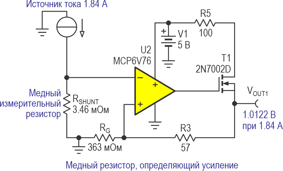

Базовая схема, которая использовалась для первоначальной проверки концепции, показана на упрощенной схеме (Рисунок 1). Операционный усилитель управляет MOSFET, который обеспечивает необходимый ток обратной связи через резистор, определяющий усиление, а также выходное напряжение, пропорциональное измеренному току. Это базовая схема, предназначенная для измерения «в нижнем плече», где один вывод токоизмерительного резистора заземлен, а выход усилителя привязан к земле.
Базовая схема измерения тока на стороне нижней шины питания с измерительным резистором на основе медной дорожки печатной платы с температурной компенсацией.
Рисунок 1. Базовая схема измерения тока на стороне нижней шины питания
Обратите внимание, что для этой схемы требуется операционный усилитель с чрезвычайно низким входным смещением, например, таким, которое обеспечивают усилители с нулевым дрейфом.

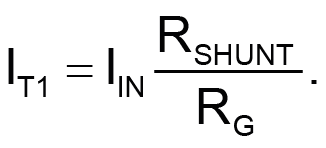

Заметьте также, что в упрощенной схеме ток через R3 и RG всегда является функцией входного тока и соотношения сопротивлений резисторов RSHUNT и RG. От фактических значений сопротивлений RSHUNT и RG требуется только то, чтобы ток IT1 транзистора T1, определяемый их суммой, находился в допустимых пределах. Соотношение сопротивлений RSHUNT и RG может быть определено из выражения:
Вот как выглядит общий чертеж предполагаемых дорожек токоизмерительного резистора и резистора, определяющего усиление.
Рисунок 2. Вот как выглядит общий чертеж предполагаемых
Этот ток устанавливает соотношение, при котором выходной ток представляет собой часть входного тока IIN, пропорциональную соотношению геометрических размеров. Падение напряжения на резисторе R3 используется в качестве выходного сигнала и может изменяться для регулировки усиления до любого желаемого значения. Пример разводки печатной платы с изображением RSHUNT и RG показан в схеме измерения тока нижнего плеча на Рисунке 2 и Рисунке 3.

На Рисунке 2 изображен концептуальный эскиз, показывающий способ согласования соотношения сопротивлений резисторов на основе медных дорожек печатной платы для минимизации начальных ошибок и компенсации влияния температуры. Взаимное расположение резисторов основано на встречно-гребенчатой структуре.

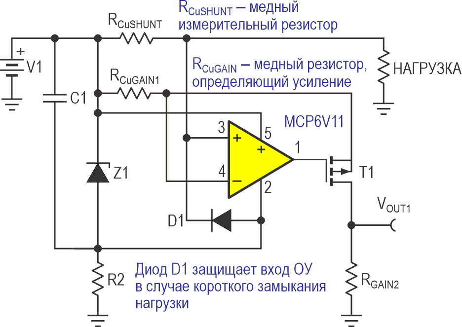

Версия с измерением тока со стороны верхней шины может быть построена на основе хорошо известной схемы «датчика тока с усилителем тока», показанной на Рисунке 4.
Схема на основе датчика с усилителем тока иллюстрирует измерение тока на стороне верхней шины.
Рисунок 4. Схема на основе датчика с усилителем тока иллюстрирует

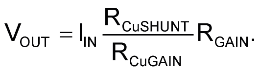

Схема усиления тока легко адаптируется к методу температурной компенсации сопротивления дорожек, где RCuSHUNT и RCuGAIN1 являются дорожками печатной платы. Z1 – это параллельный регулятор напряжения питания операционного усилителя. Диод D1 защищает вход операционного усилителя в случае короткого замыкания нагрузки.

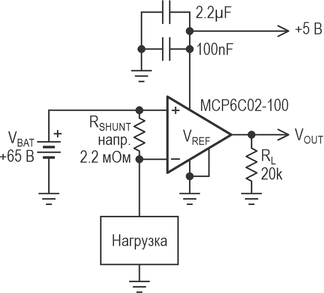

На Рисунке 5 показан пример, иллюстрирующий простоту использования специализированных резисторов и токоизмерительных усилителей. Резистор обеспечивает прецизионное сопротивление и низкий температурный коэффициент. Современные токоизмерительные усилители с нулевым дрейфом позволяют уменьшить падения напряжения на резисторе, что повышает КПД и часто позволяет использовать измерительные резисторы физически меньшего размера благодаря снижению рассеиваемой резистором мощности. Реализация как однонаправленных, так и двунаправленных схем становится сравнительно простой.
В специальной схеме измерения тока использует токоизмерительный усилитель.
Рисунок 5. В специальной схеме измерения тока используется
