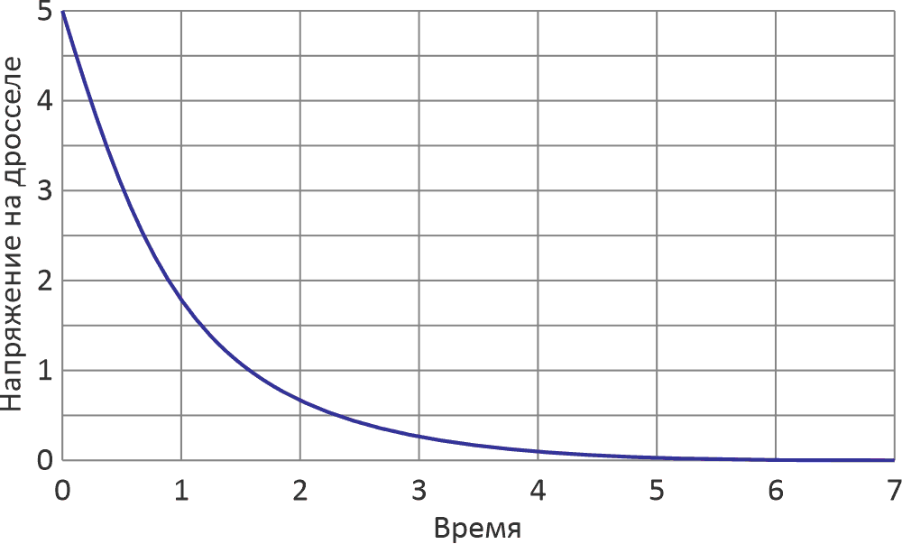

Что, если бы мы проектировали устройство для измерения напряжения на дросселе, когда через последовательный резистор на него подается скачок постоянного напряжения? Из кривой на Рисунке 1 видно, что в первые пару секунд мы, вероятно, получим отсчеты приличной точности, но затем результаты многих измерений будут одинаковыми, поскольку наклон кривой станет пологим. Другими словами, относительная погрешность будет большой.
Пример зависимости напряжения на дросселе от времени для схемы, измеряющей напряжение на дросселе при подаче ступенчатого напряжения через последовательный резистор. Обратите внимание на плоский характер кривой после 3 секунд, увеличивающий относительную погрешность измерения.
Рисунок 1. Пример зависимости напряжения на дросселе от времени для схемы, измеряющей

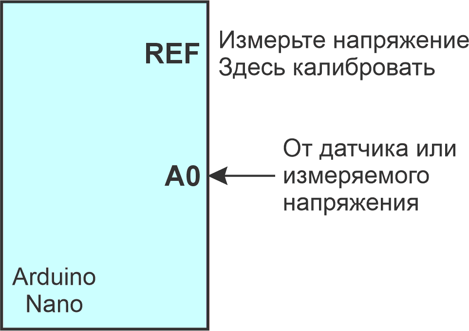

Для получения точных измерений опорные напряжения 5 В и 1.1 В перед использованием должны быть откалиброваны. Это следует делать с помощью достаточно хорошего вольтметра (я использовал откалиброванный 5½-разрядный вольтметр). Затем эти измеренные напряжения можно вставить в код.
Обратите внимание, что в верхней части кода переменной опорного напряжения 5 В («referenceVoltage5V») присваивается фактическое значение напряжения, измеренного на выводе REF платы Arduino Nano, когда входное напряжение на выводе A0 превышает 1.1 В. Переменная, хранящая значение опорного напряжения 1.1 В («referenceVoltage1p1V»), также должна быть задана путем измерения напряжения на выводе REF, когда напряжение на выводе A0 меньше 1.1 В. Эту концепцию иллюстрирует Рисунок 3.
Этот код непрерывно считывает данные с АЦП, подключенного к аналоговому выводу A0. Если напряжение на выводе A0 меньше 1.1 В, опорное напряжение АЦП переключается на 1.1 В. Если напряжение на выводе A0 больше 1.1 В, опорное напряжение АЦП переключается на VCC.
Рисунок 3. Этот код непрерывно считывает данные с АЦП, подключенного

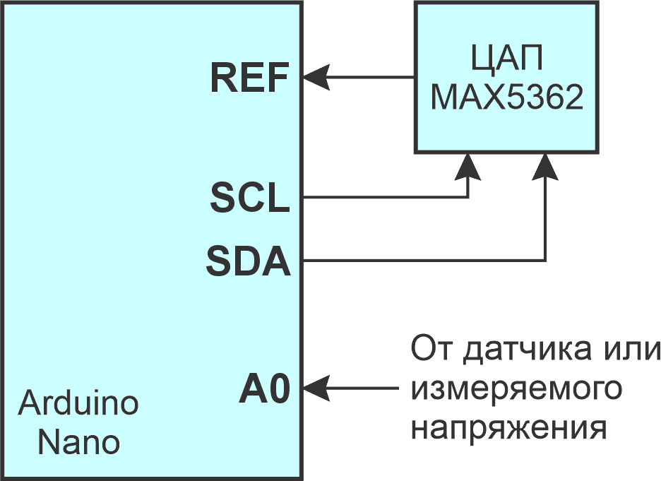

Метод внешнего ЦАП
При необходимости эту концепцию можно расширить, добавив больше уровней опорного напряжения, хотя с 10-битном АЦП я бы не стал использовать более 3 или 4 уровней из-за снижения выигрыша. Ниже приведено несколько примеров того, как это может быть сделано.
В первом случае используется ЦАП с собственным источником опорного напряжения, подключенный к выводу REF Nano. ЦАП, управляемый Arduino Nano, может быть настроен на любое количество опорных значений. Примером такого ЦАП может служить микросхема MAX5362 с управлением по шине I2C (хотя напряжение ее внутреннего опорного источника составляет 0.9×VCC, так что максимальное измеренное значение будет примерно 4.5 В). В этой конструкции вывод REF Arduino Nano должен быть установлен в состояние «EXTERNAL» (ВНЕШНИЙ). Для большей ясности см. Рисунок 4.
Использование внешнего ЦАП (MAX5362), управляемого Arduino Nano, для получения большего количества опорных уровней.
Рисунок 4. Использование внешнего ЦАП (MAX5362), управляемого Arduino

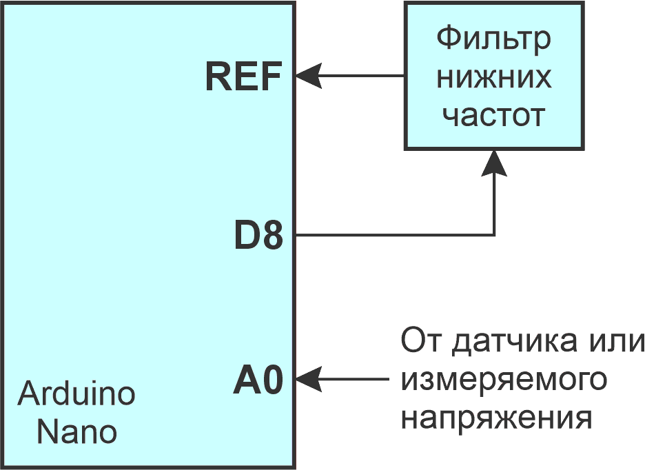

Метод с использованием ШИМ Arduino Nano
Другим способом получения нескольких опорных напряжений может быть использование выхода ШИМ Arduino Nano. Для этого потребуется использовать высокочастотную ШИМ и очень качественную фильтрацию, чтобы получить хороший, ровный сигнал постоянного тока, пропорциональный опорному напряжению 5 В. Чтобы получить чистый, пригодный для использования выходной сигнал, напряжение пульсаций должно составлять около 1 мВ (–74 дБ) или меньше. Выходные сигналы также нужно будет измерить, чтобы откалибровать их в коде. Этот метод потребует минимального количества компонентов, но даст вам возможность использовать множество различных уровней опорных напряжений. Структурная схема этой концепции показана на Рисунке 5.
Использование выхода ШИМ Arduino Nano и фильтра нижних частот для получения необходимого опорного напряжения.
Рисунок 5. Использование выхода ШИМ Arduino Nano и фильтра нижних
