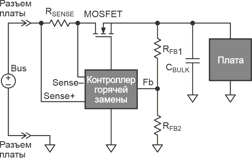

Вот как выглядит типовая реализация контроллера горячей замены (Рисунок 2).
Вот более подробный взгляд на схему, построенную на основе контроллера горячей замены.
Рисунок 2. Вот более подробный взгляд на схему, построенную на основе
Когда плата подключается к шине, конденсатор CBULK будет заряжаться большим пусковым током, если контроллер горячей замены отсутствует. При наличии контроллера горячей замены величина пускового тока определяется по падению напряжения на токоизмерительном резисторе RSENSE, которое затем используется для ограничения тока. Вывод обратной связи Fb используется для обнаружения чрезмерного повышения и понижения выходного напряжения. Важнейшим компонентом в этой схеме является силовой MOSFET.

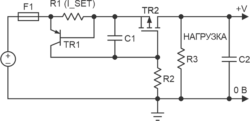

В данной схеме для приложений горячей замены непрерывный контроль и ограничение тока обеспечиваются использованием обычного p-n-p транзистора TR1 и токоизмерительного резистора R1 (Рисунок 3). При подаче питания ток протекает через резистор R1 и транзистор TR2 в НАГРУЗКУ. Ток через R1 создает напряжение смещения база-эмиттер транзистора TR1. Если ток достаточно велик, чтобы сместить транзистор TR1, то TR1, уменьшая напряжение затвор-исток MOSFET TR2, ограничивает ток, идущий через MOSFET к НАГРУЗКЕ.
Вот как выглядит типичная топология дискретной схемы горячей замены.
Рисунок 3. Вот как выглядит типичная топология дискретной схемы
горячей замены.

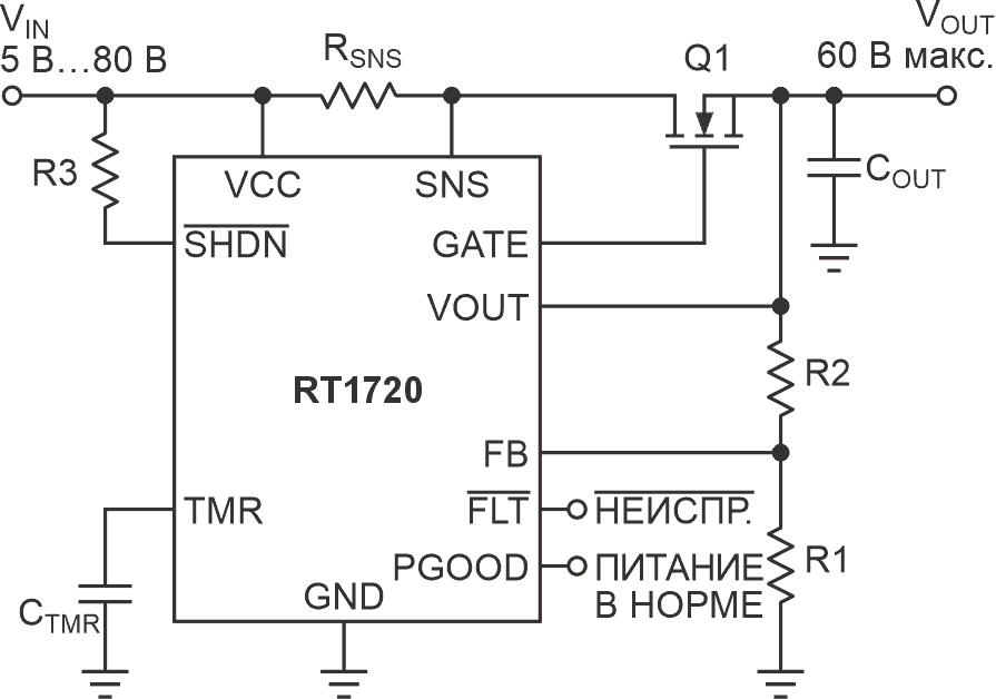

Примечательно, что при небольших размерах схема горячей замены на основе микросхемы обеспечивает множество функций, а самой микросхеме требуется лишь несколько внешних компонентов. На Рисунке 4, например, показана упрощенная схема применения контроллера горячей замены RT1720 с таймером отказов.
Приложение построено на основе контроллера горячей замены RT1720.
Рисунок 4. Приложение построено на основе контроллера горячей
замены RT1720.

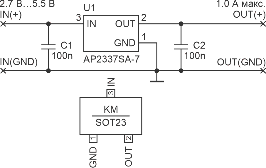

Для некоторых небольших экспериментов, связанных с этой статьей, я наугад выбрал микросхему контроллера горячей замены AP2337.
AP2337 – это одноканальный интегральный силовой коммутатор верхнего плеча с функцией ограничения тока, оптимизированный для приложений горячей замены. Устройство, выпускаемое в корпусе SOT23, обеспечивает блокировку обратного тока, защиту от перегрузки, перегрева и короткого замыкания, а также контролируемое время нарастания и функцию блокировки при пониженном напряжении.
Схема применения AP2337 показана на Рисунке 5.
AP2337 обеспечивает быстрое время реакции на короткое замыкание, что повышает общую надежность системы.
Рисунок 5. AP2337 обеспечивает быстрое время реакции на короткое
Поскольку это был всего лишь небольшой эксперимент, и я управлял простой тестовой нагрузкой, я намеренно пошел на некоторые врéменные упрощения.
