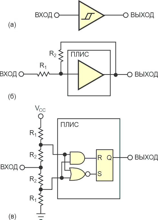

Чтобы создать эквивалент базового буфера c триггером Шмитта, используют два внешних резистора, создающих вокруг буфера положительную обратную связь (Рисунки 1а и 1б). Можно также использовать четыре внешних резистора для установки двух пороговых уровней на входах RS-триггера (Рисунок 1в).
Используйте часть программируемого логического устройства или вентильной матрицы для реализации буфера с триггером Шмитта (а), добавив два (б) или четыре внешних резистора (в).
Рисунок 1. Используйте часть программируемого логического устройства

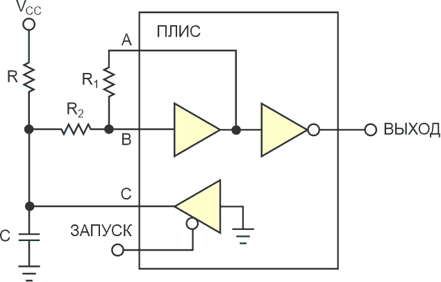

На Рисунке 3 буфер с открытым коллектором обеспечивает запуск базовой схемы ждущего мультивибратора с перезапуском на основе триггера Шмитта путем разряда времязадающего конденсатора C. Длительность выходного импульса схемы приблизительно равна постоянной времени RC. VHDL-реализация и RTL-архитектура показаны в Листинге 3.

В этой версии ждущего мультивибратора с перезапуском, основанного на буфере с триггером Шмитта, буфер с активным низким уровнем удерживает времязадающий конденсатор C в разряженном состоянии.
Рисунок 3. В этой версии ждущего мультивибратора с перезапуском, основанного

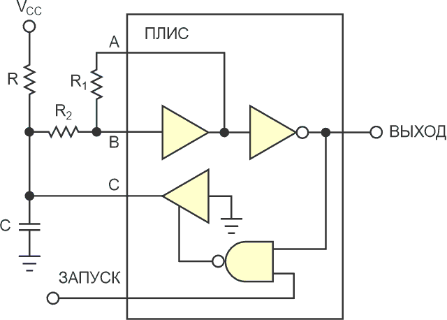

Перезапускаемый ждущий мультивибратор можно преобразовать в показанный на Рисунке 4 ждущий мультивибратор без перезапуска, используя логический элемент «И-НЕ» с открытым коллектором для разряда времязадающего конденсатора C. Пока на выходе схемы в течение установленного временного интервала остается высокий логический уровень, система блокирует внешние запуски. Как и в предыдущей схеме, длительность выходного импульса приблизительно равна постоянной времени RC. В Листинге 4 приведены VHDL- и RTL-коды.

Логический элемент «И-НЕ» блокирует импульсы запуска, образуя ждущий мультивибратор без перезапуска.
Рисунок 4. Логический элемент «И-НЕ» блокирует импульсы запуска,

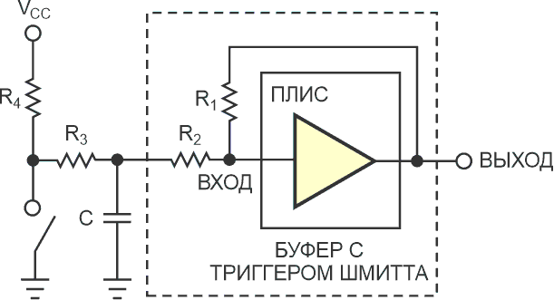

Базовую схему буфера на ПЛИС с обратной связью можно использовать, чтобы обеспечить гистерезис для схемы подавления дребезга контактов. На Рисунке 5 резистор R4 обеспечивает ток очистки контактов, а элементы R3 и C образуют фильтр нижних частот для снижения шума, создаваемого дребезгом контактов. Номиналы компонентов зависят от требований конкретного приложения.
Используйте триггер Шмитта для устранения дребезга контактов переключателя.
Рисунок 5. Используйте триггер Шмитта для устранения

  • подавать промежуточные значения напряжений на входы логических КМОП элементов не рекомендуется, возможно открытие обоих ключей (к общему и к +питания) и возникновение сквозных токов, а значит - локальный нагрев частей кристалла, не предназначенных для этого. Именно поэтому рекомендуют подтягивать неиспользуемые входы к общему или питанию. Поэтому, рисунок 1в может снизить надежность устройства, а при правильном выборе номиналов резисторов рисунок 1б будет классическим триггером Шмитта
