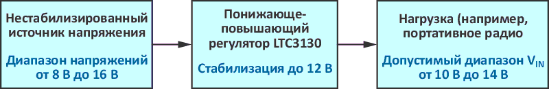

На Рисунке 1 показана блок-схема такого приложения. Портативное радиоустройство питается от аккумулятора. Нагрузка может питаться напряжением от 10 до 14 В, но выходное напряжение источника может варьироваться от 8 до 16 В. В этом случае промежуточный понижающе-повышающий преобразователь может преобразовывать выходное напряжение в 12 В. Если напряжение питания несколько ниже 12 В, преобразователь работает в повышающем режиме, а если оно выше 12 В – в понижающем.

Рисунок 1. Система, в которой допустимый диапазон напряжений нагрузки уже возможного диапазона
напряжений источника питания.

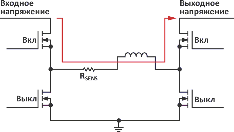

Система, подобная той, что показана на Рисунке 1, работает хорошо, однако ее можно усовершенствовать. Если напряжение источника позволяет бóльшую часть времени питать от него нагрузку напрямую, можно использовать повышающе-понижающий регулятор в режиме PassThru. В таком случае разработчик схемы определяет диапазон входных напряжений, в пределах которого входное напряжение проходит напрямую на выход повышающе-понижающего преобразователя. Преимущества такого подхода заключаются в отсутствии коммутационных потерь и очень высоком КПД схемы. Кроме того, схема работает с крайне низким уровнем электромагнитных излучений, поскольку в этом режиме отсутствуют пульсации тока.
На Рисунке 2 показан силовой каскад понижающе-повышающего контроллера LT8210 в режиме PassThru. В этом режиме два ключа верхнего плеча Н-моста постоянно замкнуты, а два ключа нижнего плеча постоянно разомкнуты. Благодаря этому, в зависимости от токов и напряжений, КПД может быть лишь чуть ниже 100%.
Понижающе-повышающий преобразователь LT8210 с режимом PassThru для прямой передачи напряжения в стандартном режиме работы.
Рисунок 2. Понижающе-повышающий преобразователь LT8210 с режимом PassThru

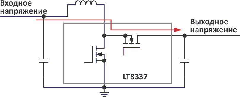

Наряду с понижающе-повышающим решением (LT8210) также выпускаются повышающие регуляторы с режимом PassThru. Повышающий регулятор Silent Switcher LT8337 от Analog Devices имеет встроенный режим PassThru. На Рисунке 3 показана концепция, лежащая в основе повышающего преобразователя LT8337. Когда режим PassThru активен, ключ верхнего плеча постоянно включен, а ключ нижнего плеча постоянно выключен.
Повышающий регулятор LT8337 с технологией Silent Switcher, который также поддерживает режим PassThru.
Рисунок 3. Повышающий регулятор LT8337 с технологией Silent Switcher, который
В повышающих преобразователях функцию ключа верхнего плеча обычно выполняет диод обратного хода. Благодаря этому повышенное напряжение питания регулятора, превышающее установленное выходное напряжение, автоматически пропускается через дроссель и диод обратного хода. Однако специальный режим PassThru позволяет значительно снизить потери, обусловленные падением напряжения на диоде, за счёт активного включения MOSFET верхнего плеча. В режиме PassThru также отключаются все ненужные функции LT8337. В результате ток, потребляемый самой микросхемой, может снижаться всего до 15 мкА. Это очень полезно, особенно для приложений с батарейным питанием.
