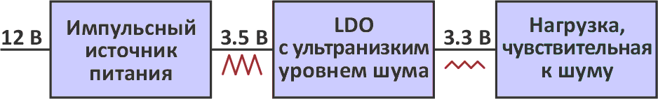

Благодаря наличию множества различных, простых в использовании импульсных преобразователей энергии, в большинстве приложений имеющих гораздо более высокий КПД, линейные регуляторы используются все реже. Однако есть один случай, когда линейные регуляторы по-прежнему играют очень важную роль. Это касается фильтрации напряжений, вырабатываемых импульсными регуляторами. Пример показан на Рисунке 1. Импульсный источник питания вырабатывает выходное напряжение с пульсациями, обусловленными его технологией. Линейный регулятор обычно имеет хороший коэффициент подавления пульсаций питания (PSRR). Он показывает, насколько хорошо компонент способен подавлять помехи на разных частотах.
Типичное применение линейного регулятора для фильтрации напряжения импульсного преобразователя.
Рисунок 1. Типичное применение линейного регулятора для фильтрации
Для приложения, показанного на Рисунке 1, был разработан специальный тип линейного регулятора. Он называется линейным регулятором со сверхнизким уровнем шума. В дополнение к высоким значениям PSRR, эти линейные регуляторы создают очень низкий уровень шума, особенно в диапазоне низких частот от 1 Гц до 100 кГц.

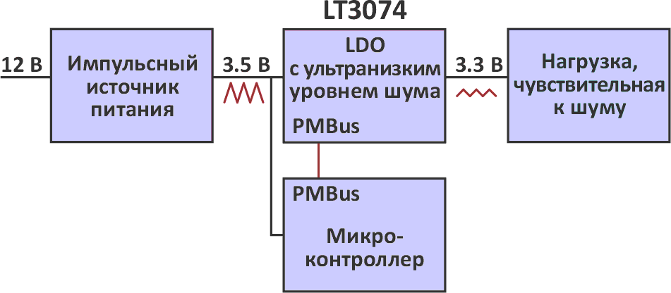

Цифровой LDO-регулятор сконструирован так же, как и обычный LDO-регулятор с ультранизким уровнем шума, но с цифровым интерфейсом PMBus. На Рисунке 2 показана система, аналогичная системе на Рисунке 1, но с цифровым LDO-регулятором LT3074.
Цифровой линейный регулятор для приложений с ультранизким уровнем шума.
Рисунок 2. Цифровой линейный регулятор для приложений с ультранизким
уровнем шума.
Цифровые LDO-регуляторы – это новая категория продуктов. В прошлом можно было комбинировать цифровые интерфейсные устройства, такие как LTC2972, со сверхмалошумящими линейными стабилизаторами, такими как LT3041. Однако это требовало увеличения площади платы и усложняло конструкцию схемы. В новом цифровом LDO, таком как LT3074, все объединено в одной микросхеме. Эта интегральная схема представляет собой линейный регулятор с цифровым интерфейсом для настройки таких параметров LDO, как уровень ограничения тока, выходное напряжение и телеметрия для получения информации о рабочем состоянии схемы.

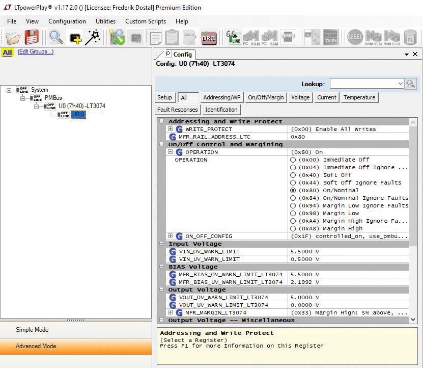

Рассмотрим пример системы, в которой микроконтроллер взаимодействует с LDO-регулятором. Для оценки работы такой системы можно использовать LTpowerPlay (Рисунок 3). Это бесплатная программа, которую можно загрузить с веб-сайта ADI [1]. Она представляет собой графический интерфейс пользователя, который через USB взаимодействует с интерфейсом PMBus цифрового LDO-регулятора.
Программа LTpowerPlay для связи с цифровым LDO-стабилизатором LT3074.
Рисунок 3. Программа LTpowerPlay для связи с цифровым LDO-стабилизатором LT3074.
