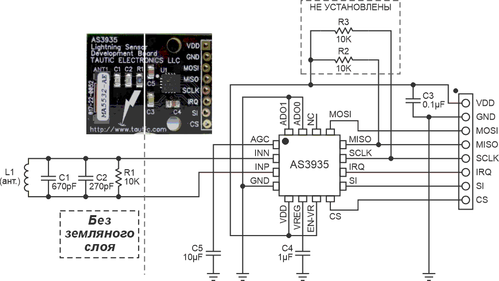

Почти десять лет назад я приобрел версию модуля AS3935 (SEN0290) от DFRobot и провел несколько быстрых тестов с моим Arduino. Результаты оказались впечатляющими и продемонстрировали безупречную работу системы.
На Рисунке 2 представлена уточненная схема случайно выбранного модуля датчика молний AS3935 (исходная схема была упрощена путем удаления ненужных элементов для большей наглядности).
На принципиальной схеме показаны детали конструкции модуля датчика молний AS3935.
Рисунок 2. На принципиальной схеме показаны детали конструкции модуля датчика молний AS3935.
Конечно же, AS3935 может похвастаться настраиваемой встроенной антенной, фирменным алгоритмом обнаружения молний и функцией оценки расстояния. Однако его стоимость может оказаться непомерно высокой для любительских и учебных проектов. В то же время, у микросхемы AS3935 может не быть прямых недорогих аналогов из-за ее узкоспециализированного назначения, развития технологий и интеграции с другими технологиями.

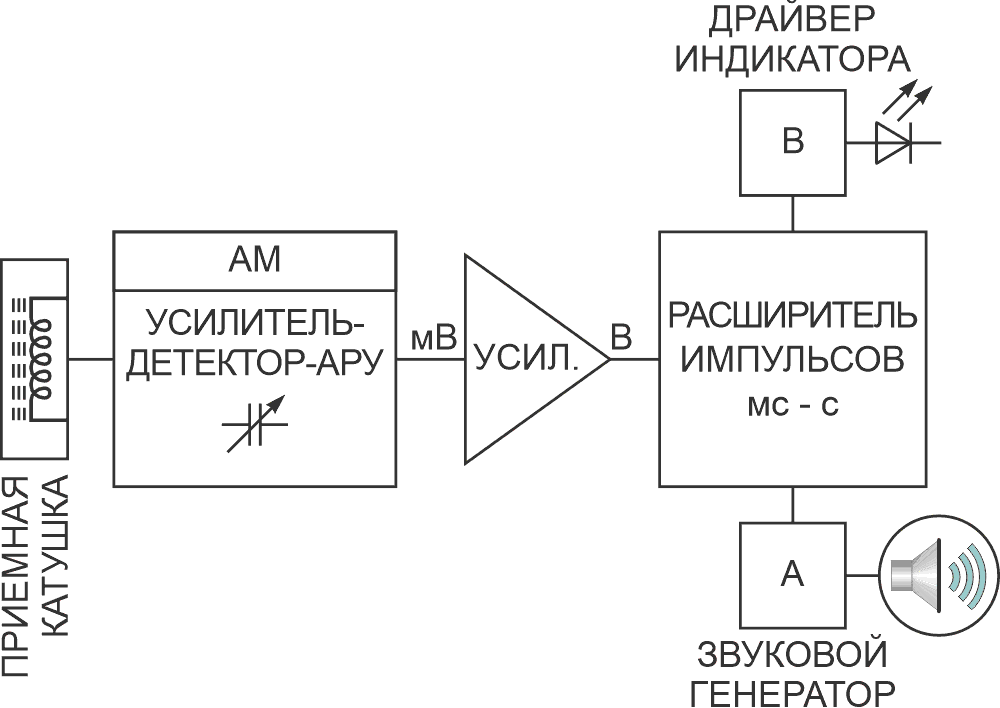

Помните этот треск в вашем AM-радио во время грозы? Это были статические разряды при ударах молний. Следуя этому, на блок-схеме на Рисунке 3 показана простая установка для выдачи аудиовизуальных предупреждений о надвигающейся грозе.
Простая установка для выдачи аудиовизуальных предупреждений о грозах.
Рисунок 3. Простая установка для выдачи аудиовизуальных предупреждений о грозах.
В системе используется входная часть AM-радио для обработки сигналов с настроенной приемной катушки. До того, как захваченные сигналы достигнут расширителя импульсов, управляющего визуальным индикатором, они проходят через радиотракт, включающий в себя ВЧ-усилитель, детектор и схему автоматической регулировки усиления (АРУ), и дополнительно усиливаются следующим каскадом. В дополнение к этому, звуковой генератор вырабатывает тональные импульсы, управляя звуковым оповещателем, создающим слышимые сигналы.
В качестве краткого совета: рассмотрите возможность использования во входной части вашего проекта проверенной временем микросхемы AM-радио TA7642. Выбор этой классики не случаен: ее надежность не имеет себе равных.

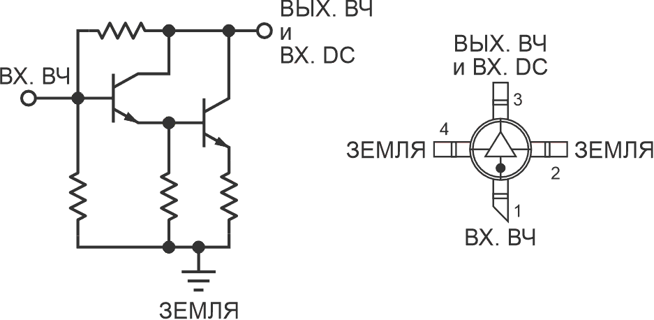

С другой стороны, если вы рассматриваете варианты с использованием широкополосных усилителей, отличным выбором станет MAR-1+ из серии MAR компании Mini-Circuits, поскольку он обеспечивает надежную работу в широком диапазоне частот (Рисунок 4).
Монолитный усилитель обеспечивает надежную работу в широком диапазоне частот.
Рисунок 4. Монолитный усилитель обеспечивает надежную работу
Насколько мне известно, обе упомянутые выше микросхемы по-прежнему доступны, хотя и у ограниченного числа поставщиков. Вообще, с этой задачей могут блестяще справиться множество схем радиочастотных детекторов. А дальше все зависит от вас.
